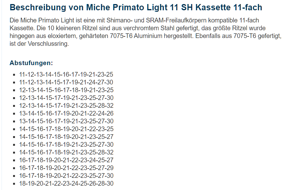

Im Ritzelrechner geht alles.für Schimano 11 fach gibt es keinen 13ner Abschlussritzel und die 11-32 endet mit 25-28-32 und nicht 24-27-32
mag ja sein, wenn es sich aber nicht realisieren lässt ist es wohl brotlose Kunst .-)Im Ritzelrechner geht alles.
ja aber Sack schwer, meine 13/29 Miche Primato wog 360g,
Moinsengrosse auswahl
https://www.bike-components.de/de/Miche/Light-Primato-Shimano-11-fach-Kassette-p56168/
