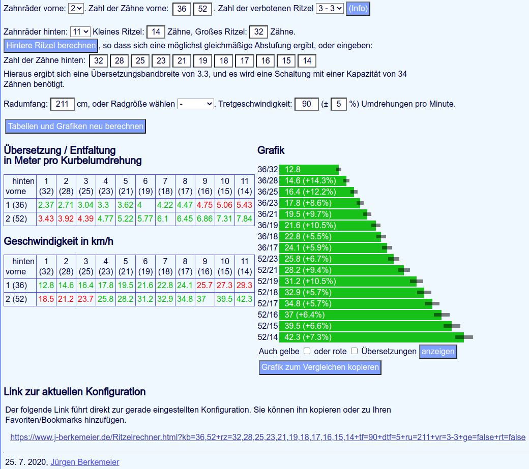

anbei der Übersetzungsvergleich 46/30 (GRX oder Bikingreen KB) Kurbel mit standard 11-28 Kassette zu 52/36 Kurbel zu 14-32 Kassette. Wofür würdet Ihr euch entscheiden und warum? gibt es Erfahrungen zu den angesprochenen Teilen die berücksichtigt werden sollten?

hmmm, ob das 16 oder 17 und 19 fehlt hängt vom Terrain ab wo der TE fahren will, die Frage war bessere Bergtauglichkeit der Übersetzung.
Um 52/16 mit vernünftiger TF (85 -90) zu treten muss man schon 32km/h fahren, selbst bei 52/19 sind es noch 30km/h. da brauch man schon ganz schön gute Beine im bergigen Terrain wo es nicht nur abwärts geht.
Bezüglich deines Vorschlages 13 14 15 16 17 18 19 22 25 28 32, mir persönlich wär der Sprung von 19 auf 22 mit 3 Zähnen zu gross, da finde ich 18,20,22 mit Zweierschritten besser abgestuft im Geschwindigkeitbereich . 25-30km/h
52/20 sind 28km/h bei TF 85 und 50/20 sind 27km/h.
