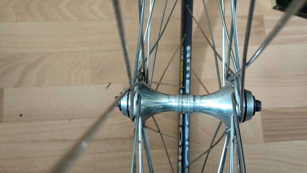

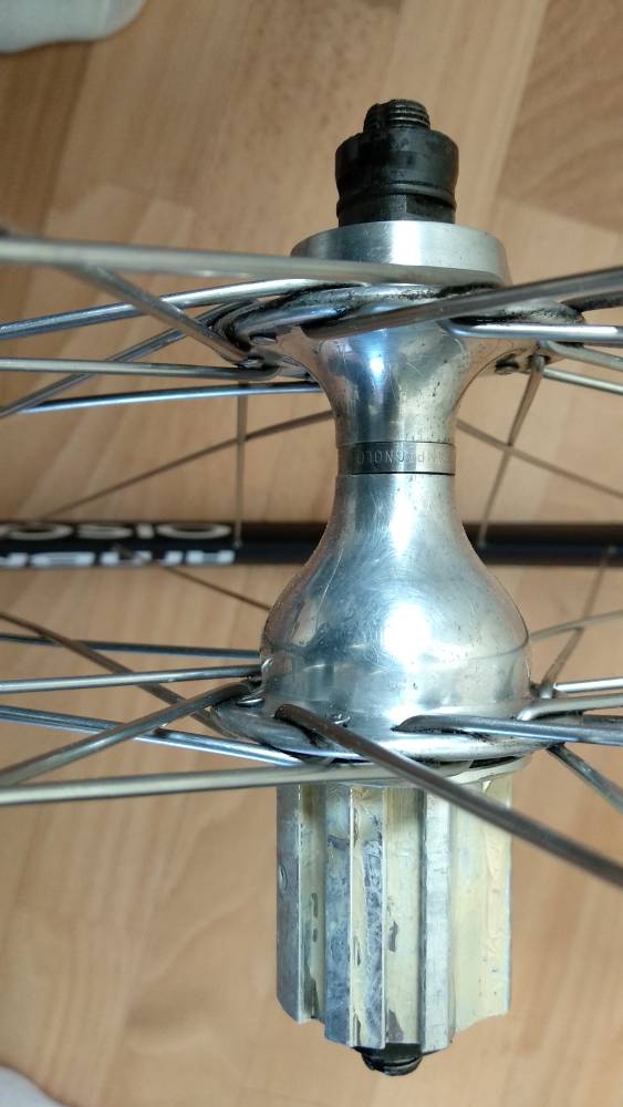

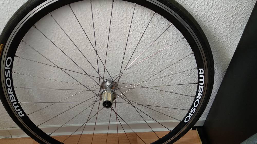

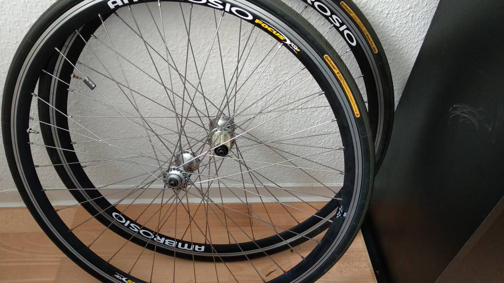

Lustigerweise hat Hermes ohne Benachrichtigung heute das verschollene Packet gebracht (Anscheinend als Express oder whatever) und für die lange Lieferzeit entschuldigt.
Das ist das was bei mir jetzt im Arbeitszimmer steht.
- Campa Naben (<3 Handy Autokorrektur)
- Ambrosio Focus Felgen (übrigens 30mm hoch)
Soll ich die jetzt wieder in die Bucht setzen? Mir gefallen sie an sich sehr gut. Einziges Manko ist die Maulbreite von 13mm. Danach hatte ich nicht gefragt, ursprünglich wollte ich 28mm Reifen fahren. Ist aber ein Sticker auf der Seite den ich jetzt gesehen habe.
