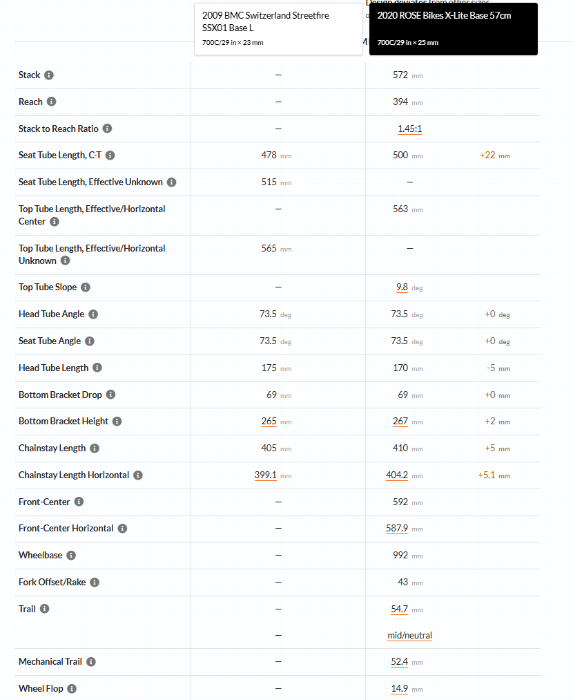

Warum soll das nicht gehen? Das Internet vergisst (fast) nichts, mit ein paar Minuten Recherche wirst du die Geometrietabellen finden und Maße der Anbauteile (Sattelstützen-Setback, Spacer, Vorbau, Lenker) kann man schnell ausmessen wenn man es nicht weiß.
Ich habe so eine Webseite zum Vergleichen gefunden, das kam dabei raus. Sieht gar nicht mal so schlecht aus, sind recht ähnlich, obwohl 11 Jahre dazwischenliegen. Ich hätte gedacht, da ist alles anders, ich meine, wenn man ein heutiges MTB mit einem 11 Jahre alten vergleicht, stimmt fast nix mehr überein.

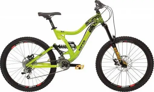

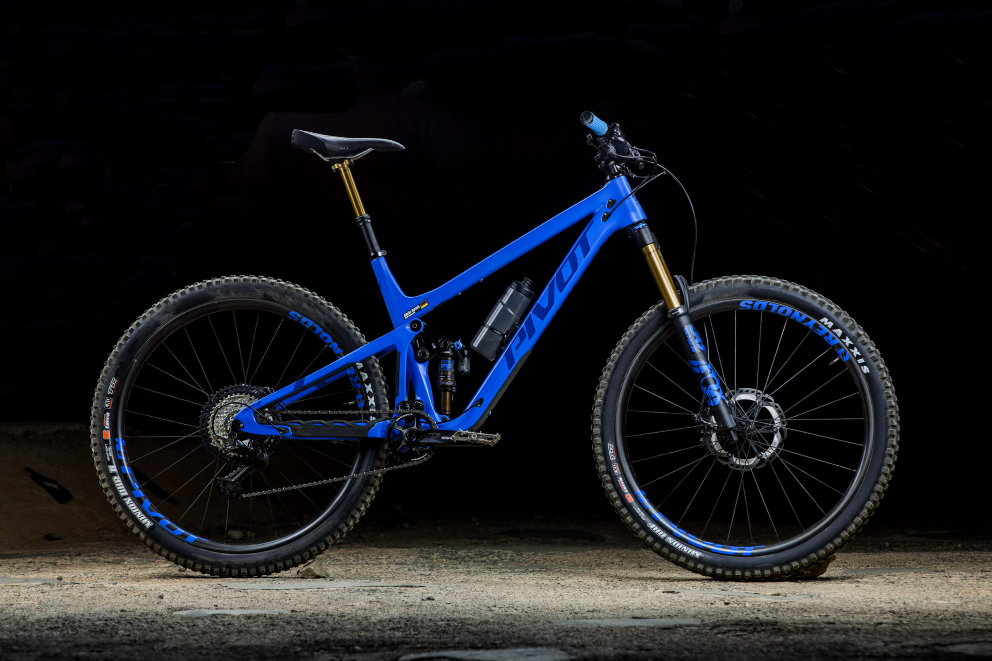

Klar ist ein cm = ein cm egal wie alt. Aber vergleiche mal diese beiden MTBs zusammen, eins aus dem Jahre 2009 und das andere von 2020. Da wird praktisch nichts mehr übereinstimmen, somit bringt das reine Zahlenvergleichen nicht viel. Weil dann das neue ja gar nicht gut wäre, weil die Zahlen komplett anders sein werden. Beim Rennrad scheint sich da aber nicht so viel geändert zu haben.
