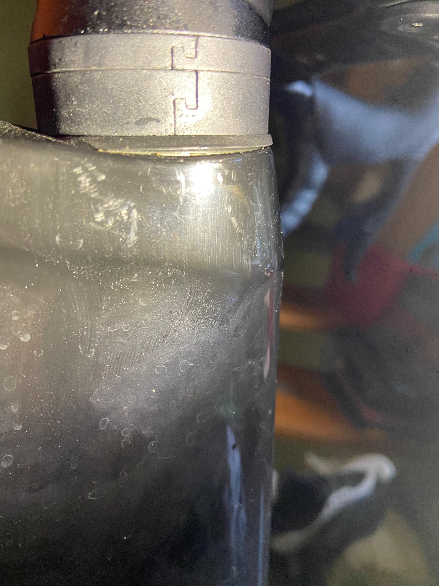

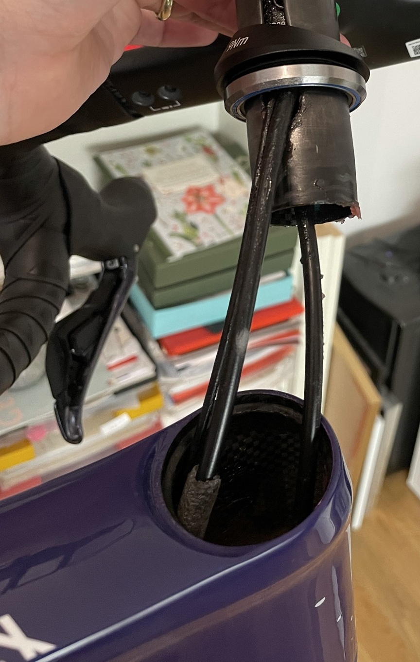

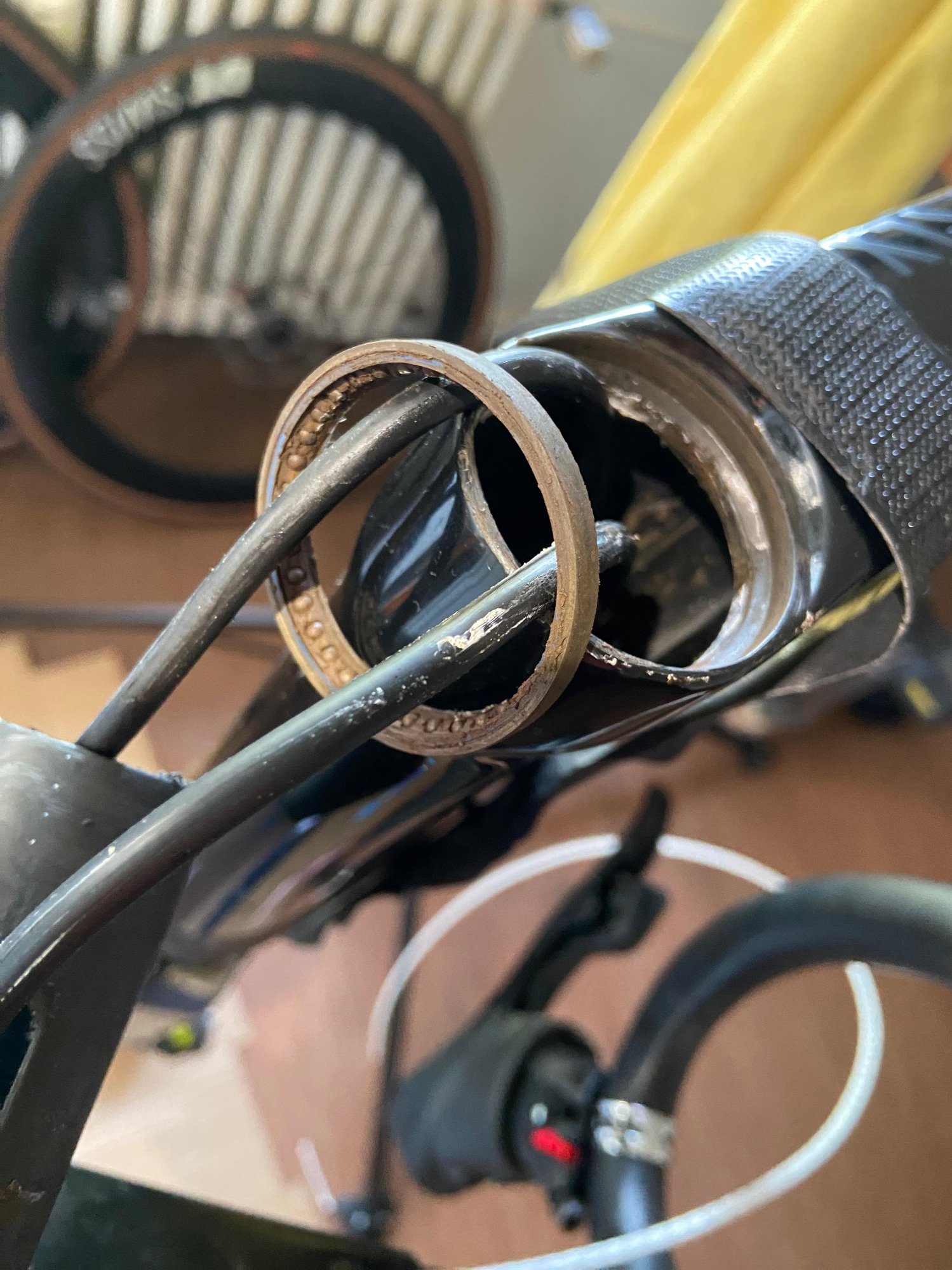

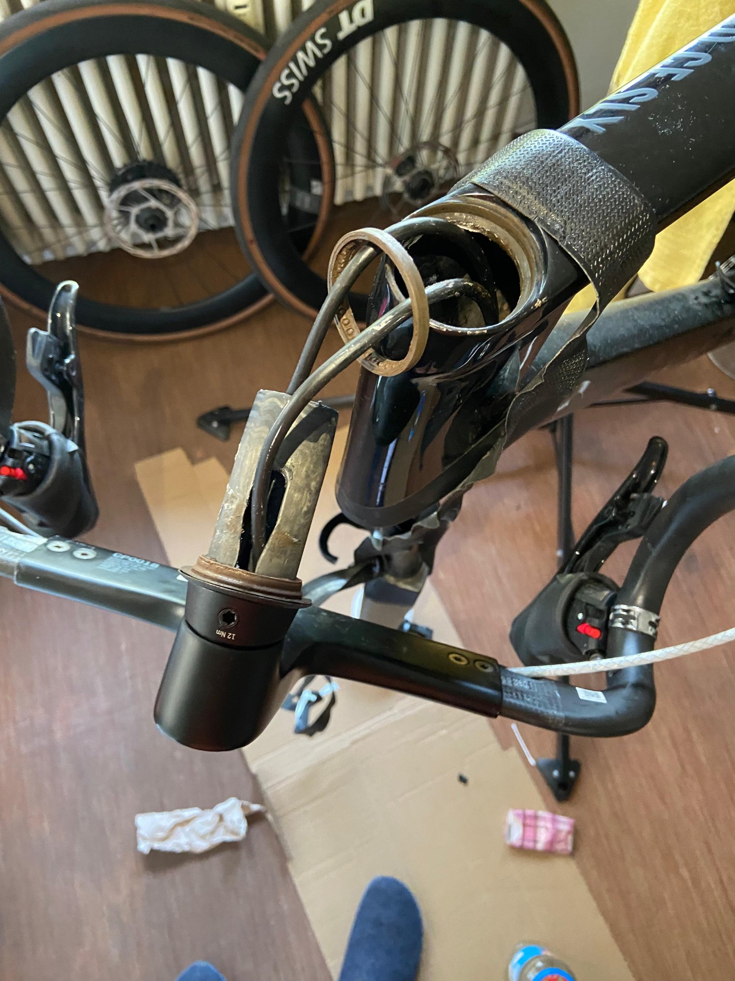

Vor ca. 4 Wochen ist mir am oberen Steuerlager braunes Wasser aufgefallen, das sich auf dem Rahmen abgelagert hat. Ich habe daraufhin das Cockpit etwas hochgezogen und dabei gemerkt, dass mein oberes Steuerlager völlig verrostet und verschlissen war. Das untere Lager war quasi in neuem Zustand, hatte also keinerlei ersichtliche Gebrauchsspuren. Ich habe also die entsprechenden Teile neu bestellt (2 hochwertigere Edelstahllager + der Sprengring von Acros).

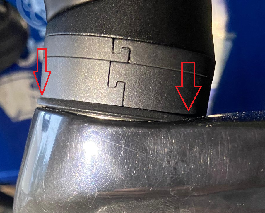

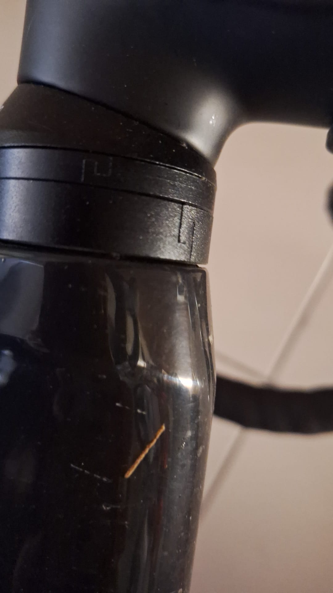

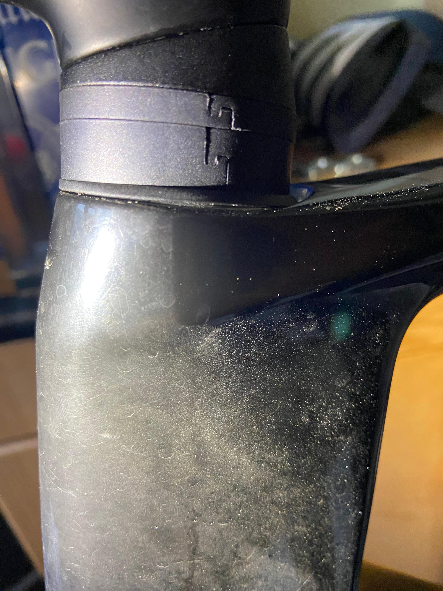

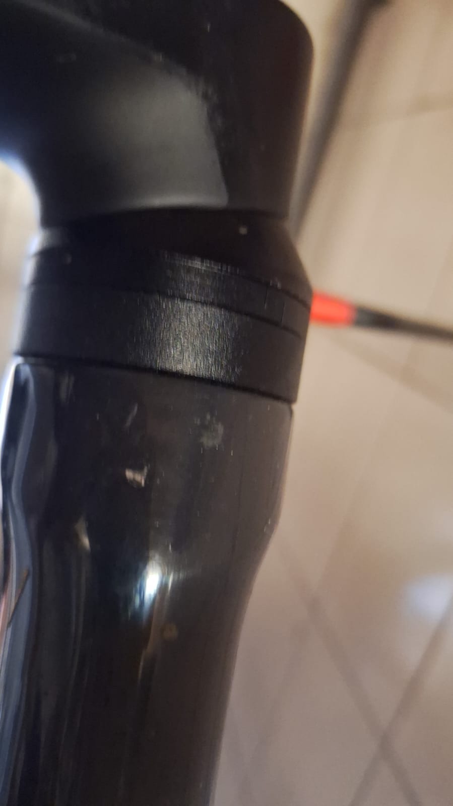

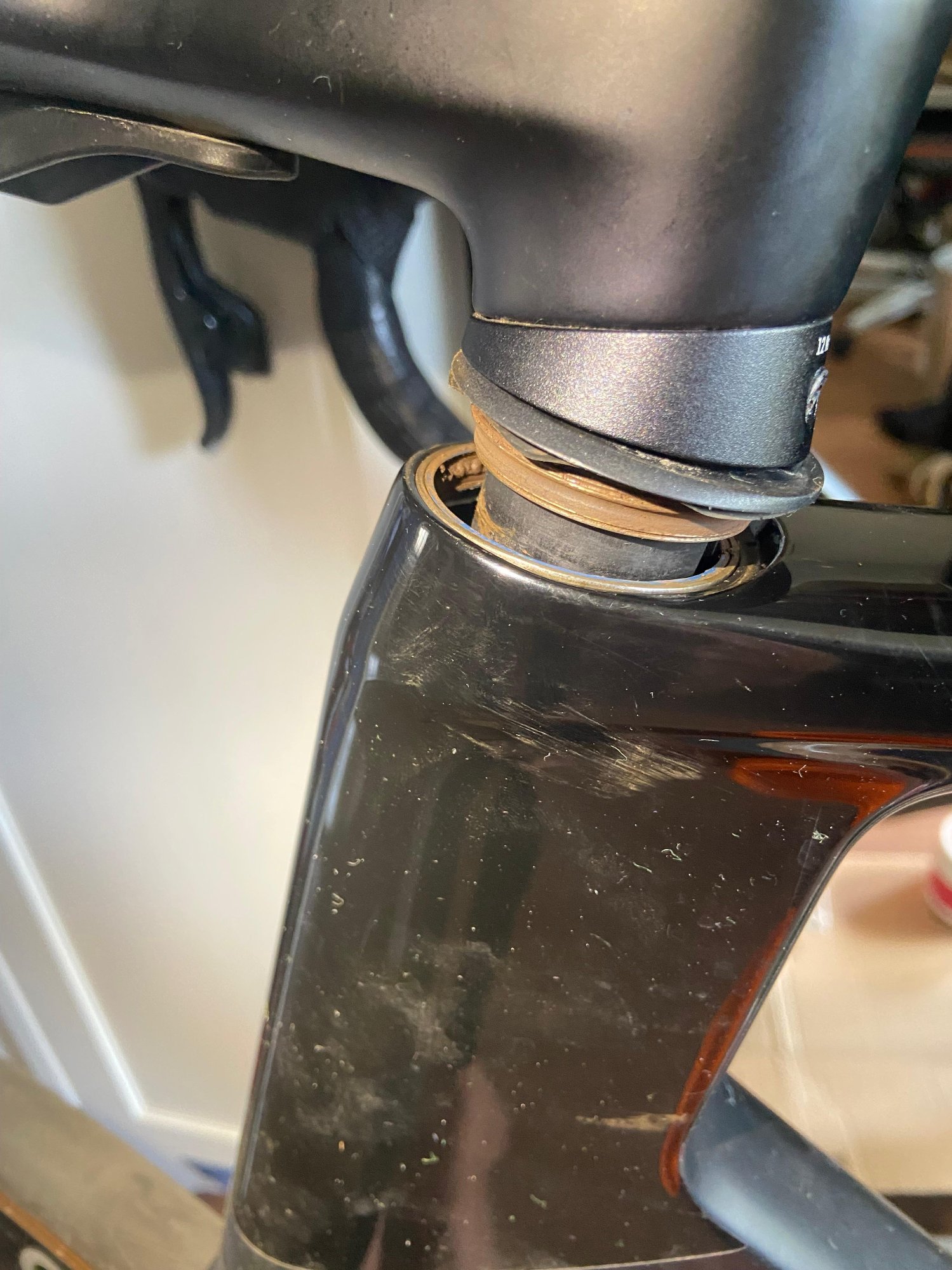

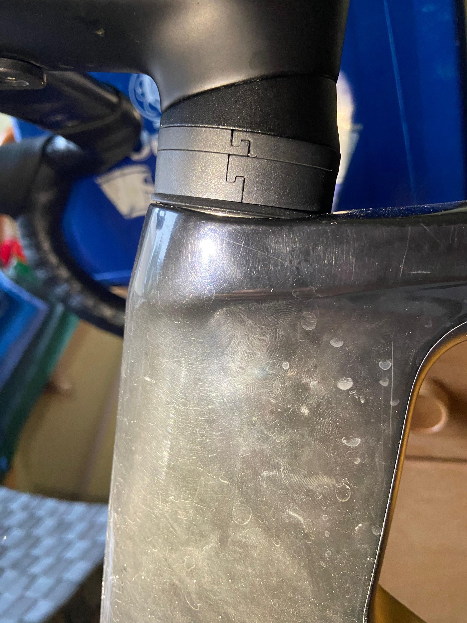

Bei dem anspruchsvollen Einbau ging eigentlich alles glatt (dank Explosionszeichnung) und ich konnte die neuen Lager problemlos verbauen. Jedoch ist mir dann am Ende aufgefallen, dass zwischen der Abdeckkappe und dem Lager bzw. Sprengring eine Lücke klafft – und leider ist diese Lücke auch gar nicht mal so klein. Ich glaube auf den Fotos von dem Steuerrohr kann man das ganz gut sehen, dass dort 1-2mm Platz sind.
Meine persönliche – laienhafte – Wahrnehmung gibt mir das Gefühl, dass die Abdeckkappe (auf der die Spacer liegen), nicht plan auf dem Rahmen liegt, sondern auf dem Sprengring, was okay ist, aber mit so einem Abstand?! Der erste Gedanke ist natürlich, dass das Cockpit und die Gabel nicht anständig zusammengezogen wurden, aber auch das habe ich 10-mal versucht, doch es passiert nichts weiter, als dass sich die Gabel nur noch schwerfällig drehen lässt. Selbst wenn man das Cockpit und die Spacer etwas weiter hochzieht und mit den Fingern versucht, diese Kappe etwas bündiger auf den Rahmen zu drücken, dann klappt das nicht. Ich will damit sagen, dass egal wie viel Kraft man anwendet, diese Lücke schließt sich nicht.

Optisch stört mich diese Sache relativ wenig, aber wenn ich mir das genauer angucke (Fotos im Anhang), dann muss ich mit Erschrecken feststellen, dass man das Lager sogar von außen sieht. Regen/Wasser und Dreck werden also sehr schnell einen Weg reinfinden. Das bedeutet im Umkehrschluss, dass ich in wenigen Monaten wieder die Lager tauschen darf. Bei einem Bike für nahezu 6000 Euro erwarte ich aber etwas mehr…

Du hast die Lagerschale auch entfernt gehabt? Auf den Bildern schaut es so aus, als ob diese entweder noch am Lenker oder in Rahmen sitzt (ich frage nur mal zur Sicherheit, man weiß ja nie). Denn das Lager hat sich offenbar in alle Einzelteile zerlegt gehabt.
Hast Du die Abmaße des neuen Lager mit dem des alten verglichen (nachgemessen). Oder ist das rostige Lager bereits außer Reichweite auf der Deponie?

Zu Punkt 1: Ja, ich habe die kaputten Lager ausgetauscht. Die Lagerschalen habe ich rausgenommen, sodass nur noch der Carbonrahmen zu sehen war. Ich habe alles gründlich gereinigt und dann wieder mit der Montage begonnen. Auf den Bildern sieht man nur den desaströsen Zustand, später habe ich das ganze Cockpit entfernt und gereinigt und dann wieder neu zusammengesetzt.

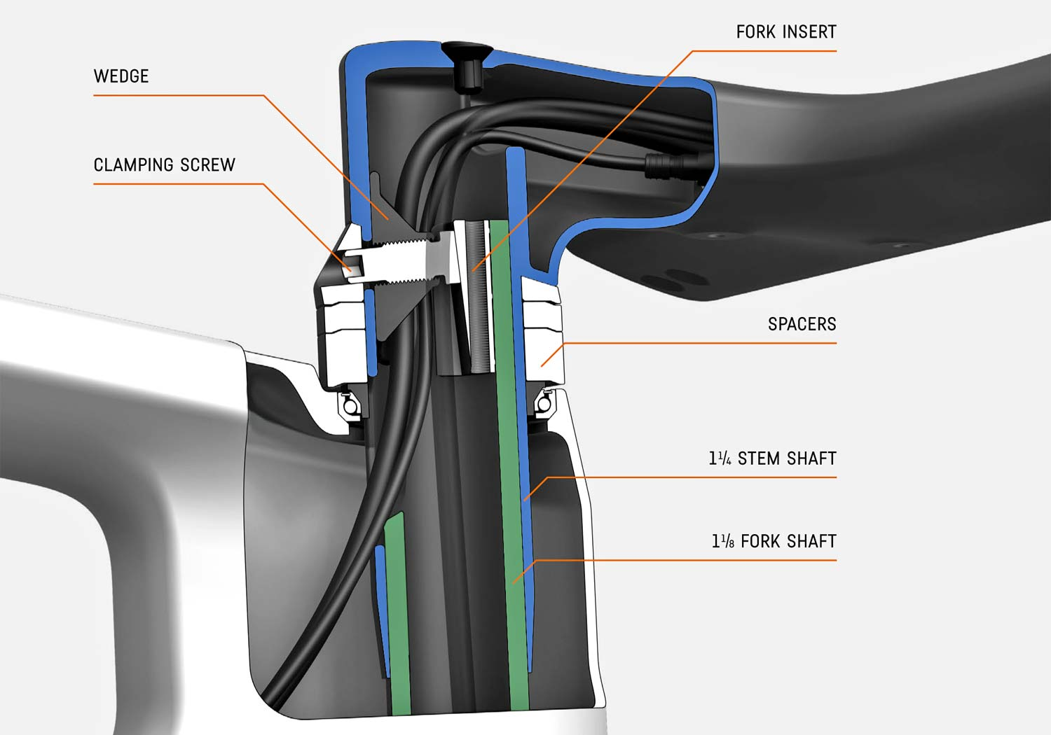

Zu Punkt 2: Ich habe sie tatsächlich nicht mit dem Messschieber nachgemessen, sondern mich auf die Herstellerangaben verlassen. Ich habe auch darauf geachtet, dass sie richtig herum eingebaut wurden. Das untere Lager ist bspw. dünner, weil der Gabelschaft auch dünner ist als das Cockpit, denn am Ende werden sie im Steuerrohr zusammengesteckt, wobei die Gabel in dem Cockpitschaft verschwindet. (Canyon hat sich da ein ganz verrücktes System ausgedacht --> Explosionszeichnung Canyon CF SLX 8)

Lager habe ich geprüft, das paßt. Was mir aber aufgefallen ist, und das liegt möglichweise nur am Lichteinfall bzw. der Perspektive, dass vorne die Spacer mehr draufdrücken als hinten, wo man einen schwarzen Spalt sieht. Es entsteht der Eindruck, dass das Cockpit nach vorne geneigt wäre. Eventuell hebt es dadurch das Lager leicht nach oben.
Leider habe ich bei dem Sauwetter gerade keinen Zugriff auf ein Referrenzrad. Sonst könnte ich mal vergleichen. Aber hier findet sich bestimmt noch jemand aus dem Forum.
