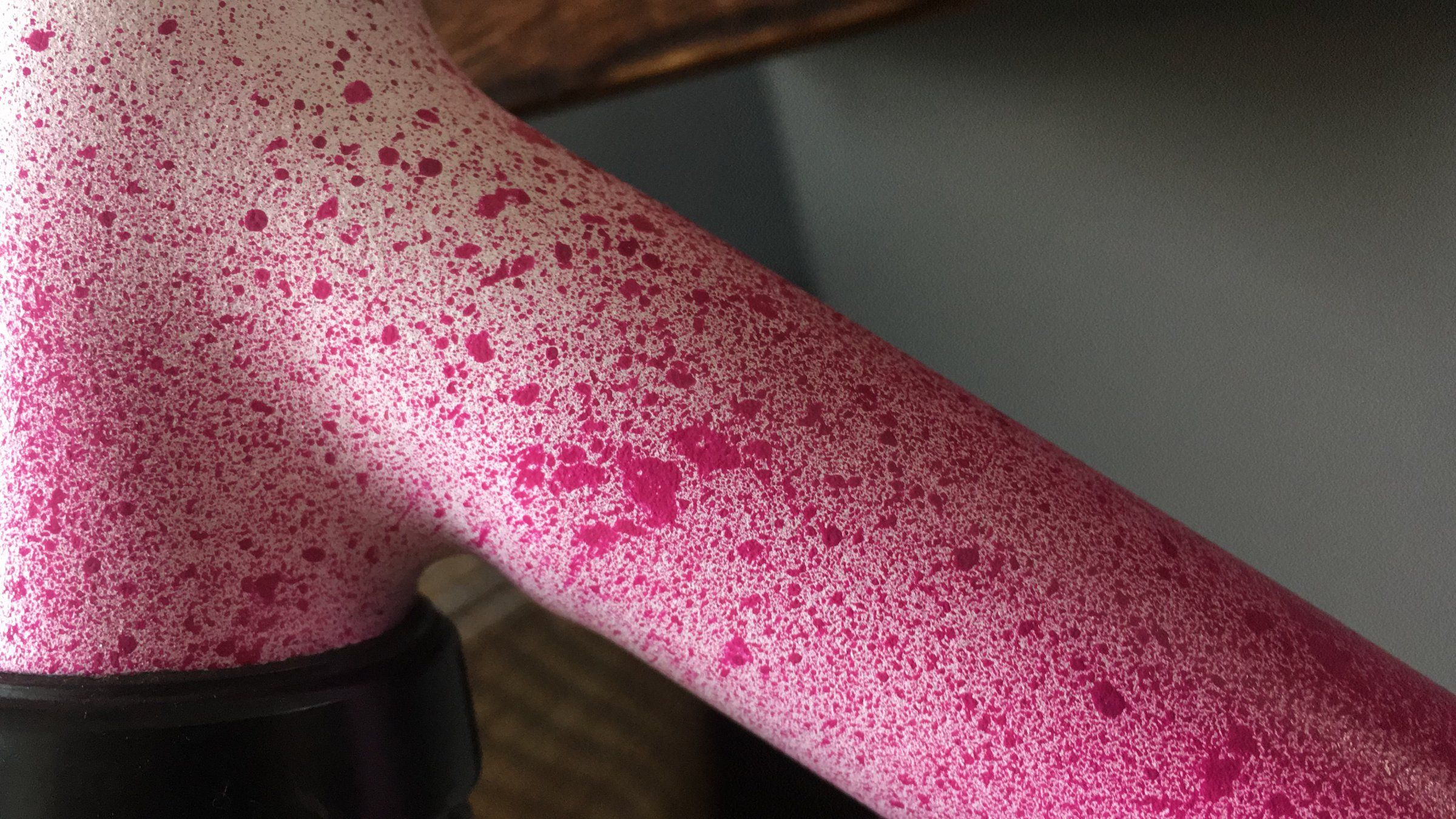

Moin,
ich habe einen gebrauchten Norwid-Stahlrahmen gekauft, wobei mir der Verkäufer verschwieg, dass eine leichte Stauchung vorhanden ist. Nach Konfrontation mit dem Mangel sagte er, dass er diese Stauchung als irrelevant erachtet hat und deshalb nicht nannte. Anbei ein Foto der Stauchung - ist das Rad weiterhin stabil genug? Die offensichtliche Stauchung befindet sich am Unterrohr nahe des Steuerrohres, die andere am Oberrohr (kaum sichtbar). Die Geometrie wurde nicht merklich beeinflusst. Werde es notfalls zurückgeben (ggf. mit Rechtsbeistand), aber würde mich über einen Einschützung des Mangels sehr freuen.
Liebe Grüße,
Terjoe

Ob es ein sicherheitsrelevantes Problem ist vermag ich nicht einschätzen. Von von Kauf würde ich aber so oder so zurück treten. Ich würde das als arglistige Täuschung sehen.
Durch die "Welle" im Unterrohr muss der Rahmen schon mal ganz gehörig irgendwo gegengedonnert sein - nur vom "normalen" Fahren kommt da sowas nicht rein. An der Stelle dürfte sich nämlich noch die dickere Rohrwandung der Konifizierung befinden. Ein Stahlrohr so zu stauchen, dass es Wellen wirft, erfordert schon massive Krafteinwirkung.
Der Rahmen ist in der Substanz geschwächt - fertig. Jede andere Behauptung des Verkäufers zeugt nicht von Sachkenntnis.
Bei KFZ ist ein "gestauchter Rahmen" übrigens ein Totalschaden - und hat lediglich noch den Materialwert des Stahlschrotts.
Gib das Ding zurück - notfalls per Androhung einer Anzeige wg. arglistiger Täuschung......
Das Ding ist meiner Meinung nach Schrott, die benötigten Kräfte für so eine Verformung sind enorm. Wenn das keine Täuschung ist, was dann?

Guten Abend,
bekanntlich gehört es zum angeborenen Verhalten des Menschen, in unregelmäßigen Texturen nach Bildern zu suchen, dabei Punkte zu Linien zu ergänzen, weshalb ich mir im Falle Ihres ersten Fotos nicht ganz sicher bin, ob ich derselben Täuschung erliege, aber ich glaube, von der Stelle der größen Ausdehnung der Beule auf der Rohrunterseite aus eine Linie zu erkennen, die sich in Richtung Rohroberseite ausdehnt.
Vielleicht ist diese zu ertasten; wenn eine erhabene Stelle zu fühlen wäre, spräche dies dafür, daß einer der Vorbesitzer einen Defekt zu verdecken versucht hatte, wozu auch der sehr gute Zustand des Lackes passen würde.
