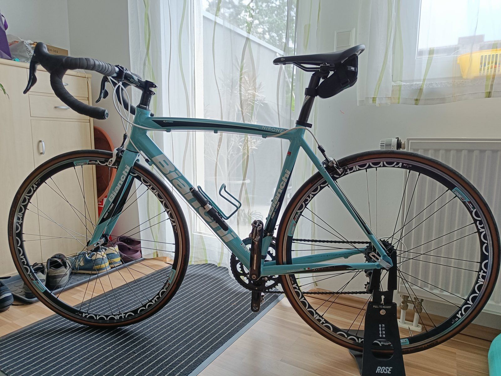

Wenn ich die Modelle in den Geotabellen jetzt richtig zugeordnet habe, dann sind es folgende Reach- und Stackmaße:
Bianchi Gr. 53
Reach: 377
Stack: 546

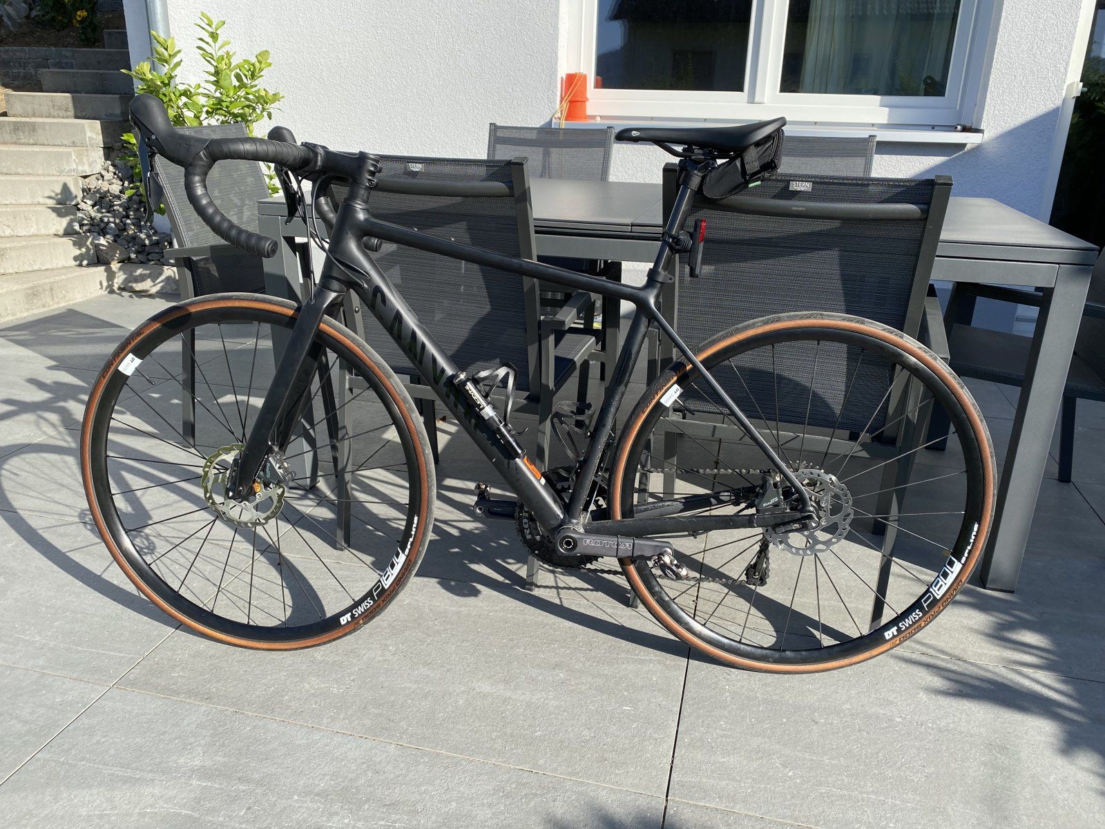

Canyon Endurace Gr. S
Reach: 375
Stack: 568
https://geometrygeeks.bike/bike/canyon-endurace-6-al-disc-2022-2023/

Um bei dem Ridley dieselbe Lenkerhöhe zu bekommen wie bei deinem Canyon, bräuchtest du nochmal 27mm Spacer mehr. Durch mehr Spacer schrumpft der effektive Reach am Vorbau, aber das Ridley bliebe vermutlich immer noch länger als das Canyon. Das Rose hat auch weniger Stack als das Canyon, aber da kommt noch ein relativ hoher Steuersatzdeckel hinzu, sodass es wohl etwas weniger Spacer über dem Steuersatzdeckel bräuchte als jetzt beim Canyon. Ich würde dir vom Ridley abraten, das Rose sollte deutlich besser passen.
