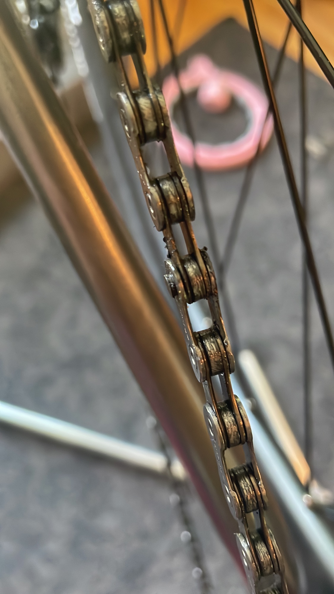

ok, am Ende war es die Kette… bike discount hat die nicht richtig vernietet bei der Montage….
Das sieht mir aber mehr danach aus als wäre die Kette Werksseitig nicht richtig bzw. dort überhaupt nicht vernietet worden. Es fehlt die typische Einprägung auf dem Kopf
