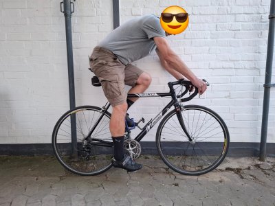

Hallo zusammen,
Ich lese schon seit einiger Zeit mit, benötige aber nun mal einige perdönliche Meinungen
Ich bin 52 Jahre alt und fahre seit ca 20 Jahren Rennrad. In den letzten Jahren waren es aber nie mehr als 1.000 km im Jahr und nun plane und hoffe ich wieder etwas mehr zu fahren.
Mein bisheriges Rad ist noch mein erstes mit dem ich allgemein sehr zufrieden bin und ich finde es sehr agil. Allerdings wird es mir etwas zu ungemütlich, das könnte aber auch am mangelnden Training liegen. Am Rad sind noch Felgenbremsen mit einer tatsächlichen Reifenbreite von 25 mm montiert (breiter ist nicht möglich) und die Überhöhung sind ca 10 cm. Ich erhoffe mir durch breite Reifen und etwas weniger Überhöhung wieder mehr Motivation zu bekommen.
Anbei auch ein Foto auf dem Rad. Dabei ist der Sattel weit zurück gestellt, da meine Knie durchs fußballspielen etwas lediert sind. Die Position ist für mich ideal.
Zur Überlegung stehen nun zwei Größen, wobei ich sie notfalls mit einem anderen Vorbau anpassen könnte:
Meine Größe: 1,82 mit ca 84,5 Schrittlänge
Gemessene Werte aktuelles Rad: Stack 55,5; Reach 39,5; Oberrohr 56; Steuerrohr 15.
1. Alternative; Stack 58,5; Reach 39,7; Oberrohr 57; Steuerrohr 18.
2. Alternative: 56,4; Reach 38,6; Oberrohr 55,5 Steuerrohr 16.
Ich hoffe das die Hersteller genauso wie ich jeweils die Maße immer von der Mitte gemessen haben...
Die 2. Alternative ist optisch etwas schöner.
Welche Alternative würdet ihr bevorzugen und wie findet ihr meine Sitzposition auf dem aktuellen Rad? Findet ihr das aktuelle Rad evtl zu klein?

Dreh doch mal beim bestehenden den Vorbau um dass er eher nach oben ragt. Damit wird es auch kürzer (bei Carbon Schaft Anzugs Drehmoment beachten, Carbon Paste!). Eventuell kürzerer Vorbau. Mach mal den Zombie Test für den reach in die Hoods.
Den Lenker auch so drehen dass er oben horizontal läuft. Stehen halt die Enden etwas nach unten aber kommt höher. Die Griffe evtl nach oben schieben wenn Übergang dann nicht parallel, kann auch verkürzen damit.
Man kann doch so viel anpassen, warum machst Du es nicht???
Da Du Dich selbst jetzt mit 30mm spacer abbuckelst um die Griffe zu erreichen würde ich im Rahmen Stack für ein neues Rad halt gleich +30mm anvisieren. Und kürzer, da kommt aber Vorbau und Lenkerreach mit ins Spiel.
Läuft auf echte Endurance hinaus
Ich würde auch erst mal am alten Rad ein wenig testen.
Mich würde ein Bild interessieren, wie es aussieht, wenn das rechte Pedal unten ist. Mir kommt das Bein bei der Pedalstellung schon fast etwa zu gestreckt vor.
