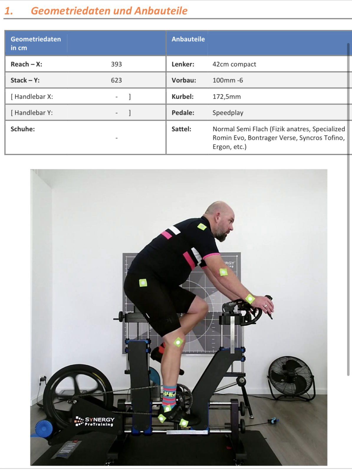

für 2024 möchte ich mir ein neues Rennrad kaufen. Ich habe ein paar Jahre quasi ausgesetzt, sprich bin nur sporadisch gefahren und nun vor 2 Monaten eingestiegen und wieder motiviert dabei. Ich fahre ca. 5-7h pro Woche, Indoor (strukturiert mit Stages SB20) und Outdoor. Mein primäres Ziel ist es, regelmäßig zu trainieren und vor allem erstmal wieder fit zu werden, abzunehmen und Anschluss an die Trainingsgruppe zu finden. Terrain ist hier überwiegend flach, sprich aufs letzte Gramm beim Rad kommts nicht an. Beim Neurad gehts mir in erster Linie natürlich darum, dass es gut passt und in zweiter um Optik...:)
Nun komme ich gerade mit gemischten Gefühlen von der Kaufberatung vom Bikefitter.
Ursprünglich hatte ich folgende Räder auf dem Zettel:
Canyon Aeroad CF SLX
Stevens Arcalis
Rose X-Lite
Cervelo Soloist
Der Fitter hat mir quasi von allem abgeraten und empfiehlt eine Endurance-Geometrie.
Mich würde mal interessieren, wie ihr die Position beurteilt, auf die mich der Bikefitter eingestellt hat (bequem fand ich es) und welche Rahmen euch so in den Sinn kommen, die passen könnten.

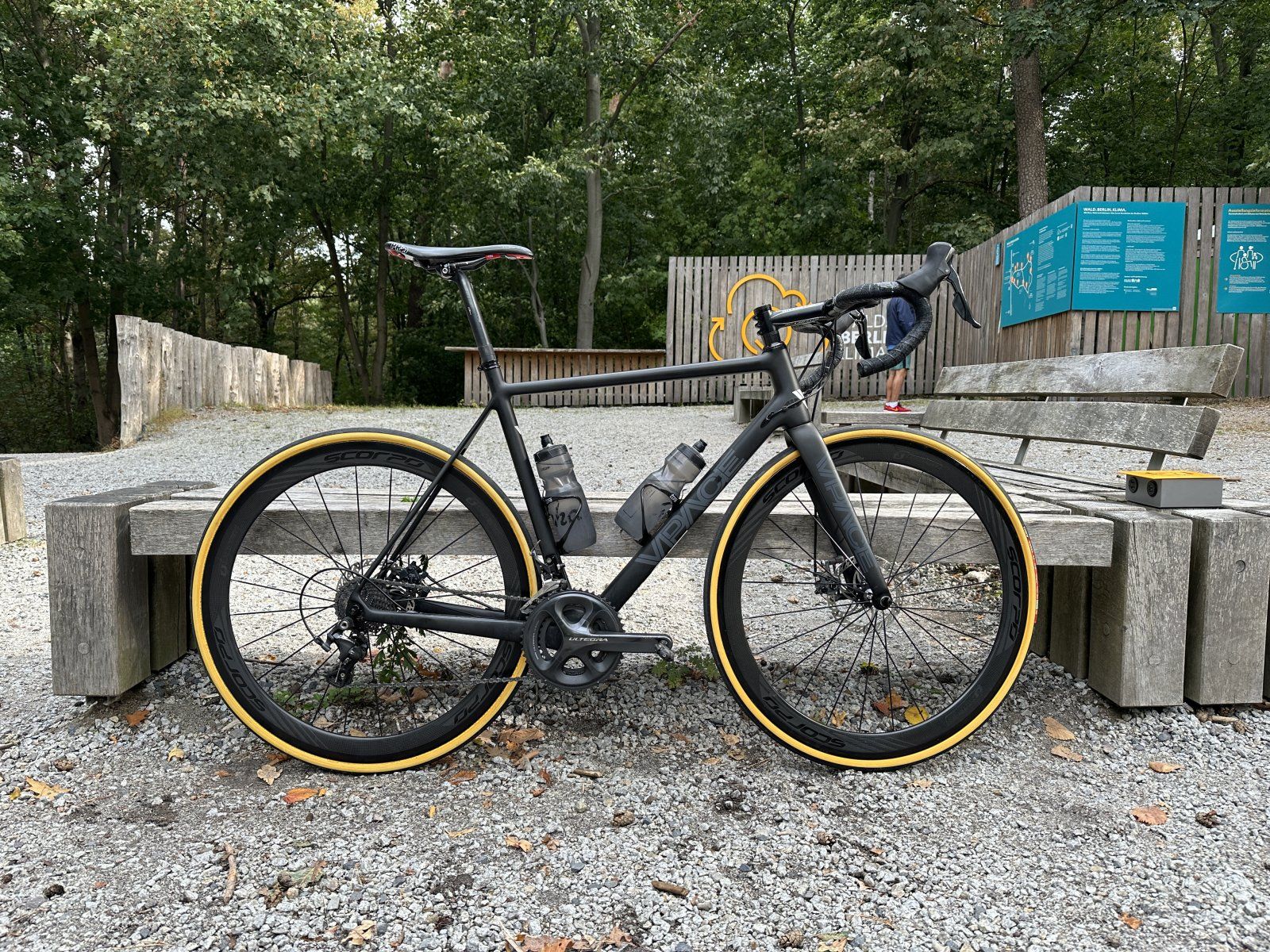

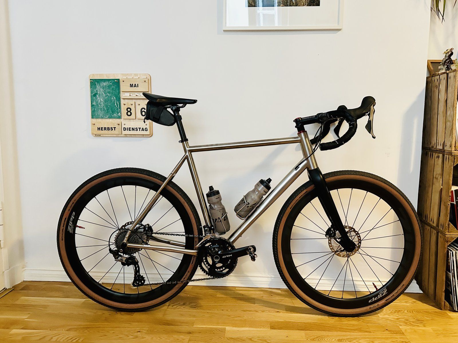

Meine aktuellen Räder sind ein
VPACE C1RD in M und ein
KOCMO Daytona X in L
Auf beiden fühle ich mich wohl.
Auf dem hier stehen ja die STIs sehr nach oben gedreht, nicht grad ein Zeichen, dass es wirklich so toll passt.
Das hat ja eine ähnlichere Geometrie zu der dir vom Bikefitter empfohlen wurde, hier sieht man auch dass die Überhöhung nicht so groß ist, wie es bei Aerorädern, die du eigentlich kaufen willst, der Fall ist.

Ich sitze auf dem VPACE gut, aber ja, Spacer, STI-Position....sicher nicht optimal...

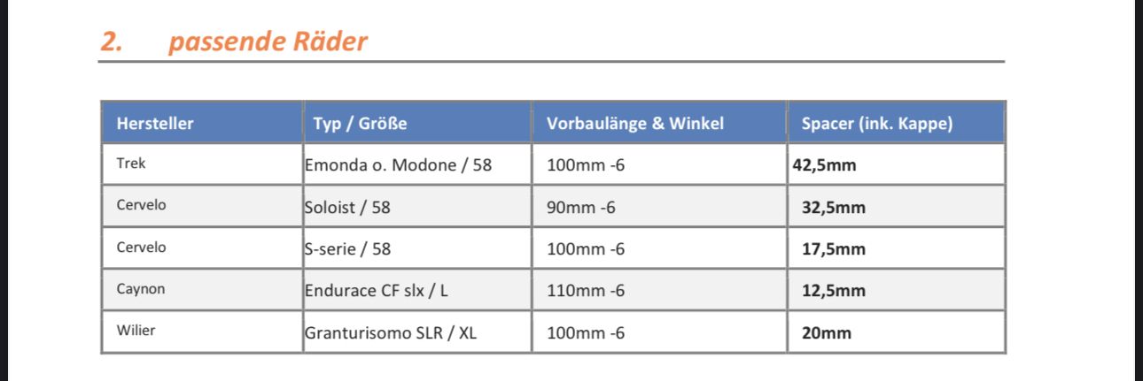

Zwei Räder die ähnliche Werte haben:
Canyon Endurace und Rose Reveal
Haben eine saubere Optik aber eine entspannte Geometrie.
Das Canyon Endurance steht auf der Liste vom Fitter...
Optisch schön fände ich bspw. auch das Basso Astra...müsste mit nem 110er Vorbau auch passen...

Ich kann mich @molchi1337 anschliessen und dir empfehlen, auch mal einen Blick aufs Cube Agree zu werfen. Das ist bezüglich Geometrie/STR ein guter Kompromiss aus sportlich und endurance mit einem sehr guten Preis-/Leistungsverhältnis.
Lässt man den Spacerturm im Auslieferzustand, ist das Agree recht bequem, entfernt man ihn, wird es sportlicher, ganz den persönlichen Wünschen entsprechend.
Würde gerne nochmal auf die Ausgangsfrage zurückkommen....wie beurteilt ihr die vom Fitter ermittelte Idealposition? Ich saß kürzlich testweise auf nem Canyon Aeroad in L und hab mich da eigentlich ganz wohl drauf gefühlt...
Die Frage ist: Bin ich auf Endurance Geo festgelegt oder gibts da Varianten, die auch noch passen könnten..

Du hast gemischte Gefühle, weil Dir der Bikefitter die Träume vom Renn-Rennrad zerstört hat, oder wie soll man das verstehen?
Mal so unter uns Pfarrerstöchtern, Du bist keine 20 mehr und hast auch eher eine "Endurance-Figur". Eine etwas aufrechtere Sitzhaltung, bei der man weniger vom Frontspoiler mit den Händen abstützen muss, ist nur vernünftig und im gestandenen Mannesalter auch keine Schande. Eher im Gegenteil. Wenn Du auf einem Highend-Aero-Racer vor der Eisdiele auftauchst, würde das eher inkongruent wirken
Du machst nen ziemlichen Rundrücken, denke das wird nur schlimmer bei sportlichen Geometrien wenn du nicht daran arbeitest und das wird dauern, sofern es überhaupt klappt.

Würde dir der Fitter deine aktuellen Räder empfehlen? Immerhin fühlst Du dich wohl darauf. Falls ja, dann orientiere dich an diesen hinsichtl. Sitzlänge (Anhaltswert: Reach+Vorbaulänge+Lenkerreach) und Überhöhung (Anhaltswert: Stack+Steuersatzdeckel+Spacerhöhe).

Entweder Du glaubst dem Fitter oder nicht. Kann Dir keiner eine Antwort zu geben.
Festgelegt bist Du nicht auf die Geo, aber was willst Du fahren. 40km oder 300km?
Schau mal bei Bike-Stats und vergleiche die Geos.
