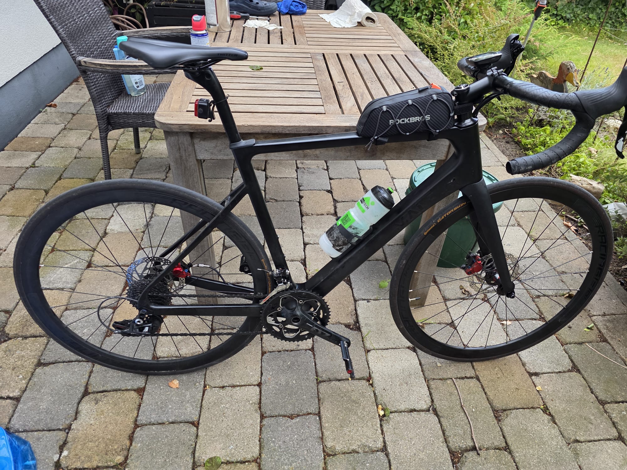

Ich kann nicht mal sagen, welche Rahmengröße mein jetziges Bike hat.
Ein Foto anbei, sorry für die Kette...

Ist die Griffposition ok von Deinem jetzigen Rad? Immerhin scheint der Vorbau umgedreht worden sein (ragt nach oben) und wirkt etwas kürzer als normal. Verstehst was ich meine? Füsse/Tretlager ist fix. Sattel wird am neuen Rad zum Tretlager gleich positioniert sein. Es geht primär nur noch um den Griff vorne. gleich, höher, tiefer, länger, kürzer??
Kennst Du stack/reach jetzt vom Rahmen?
Nein? Dann Mess doch mal stack und reach aus von deinem Rad, zum Rahmen (Steuerlager oben) und effektiv in die Hoodgriff Position. Per Differenz zum Boden ( stack) und zu einer möglichst vertikalen Wand (reach), Vorderrad dort angestoßen. Bezug ist Tretlager Mitte.
Ja, die Griffposition ist okay, ich werde morgen mal messen.
