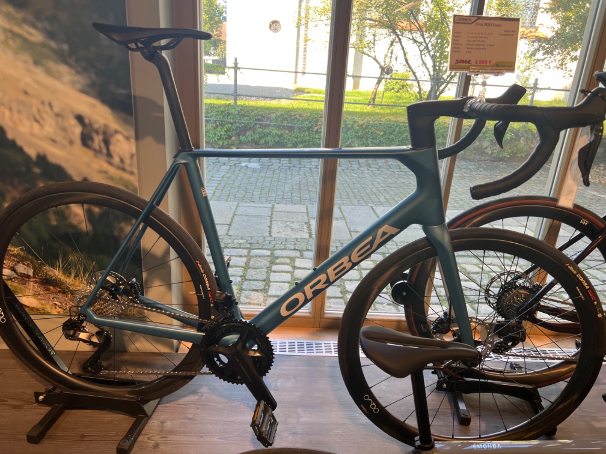

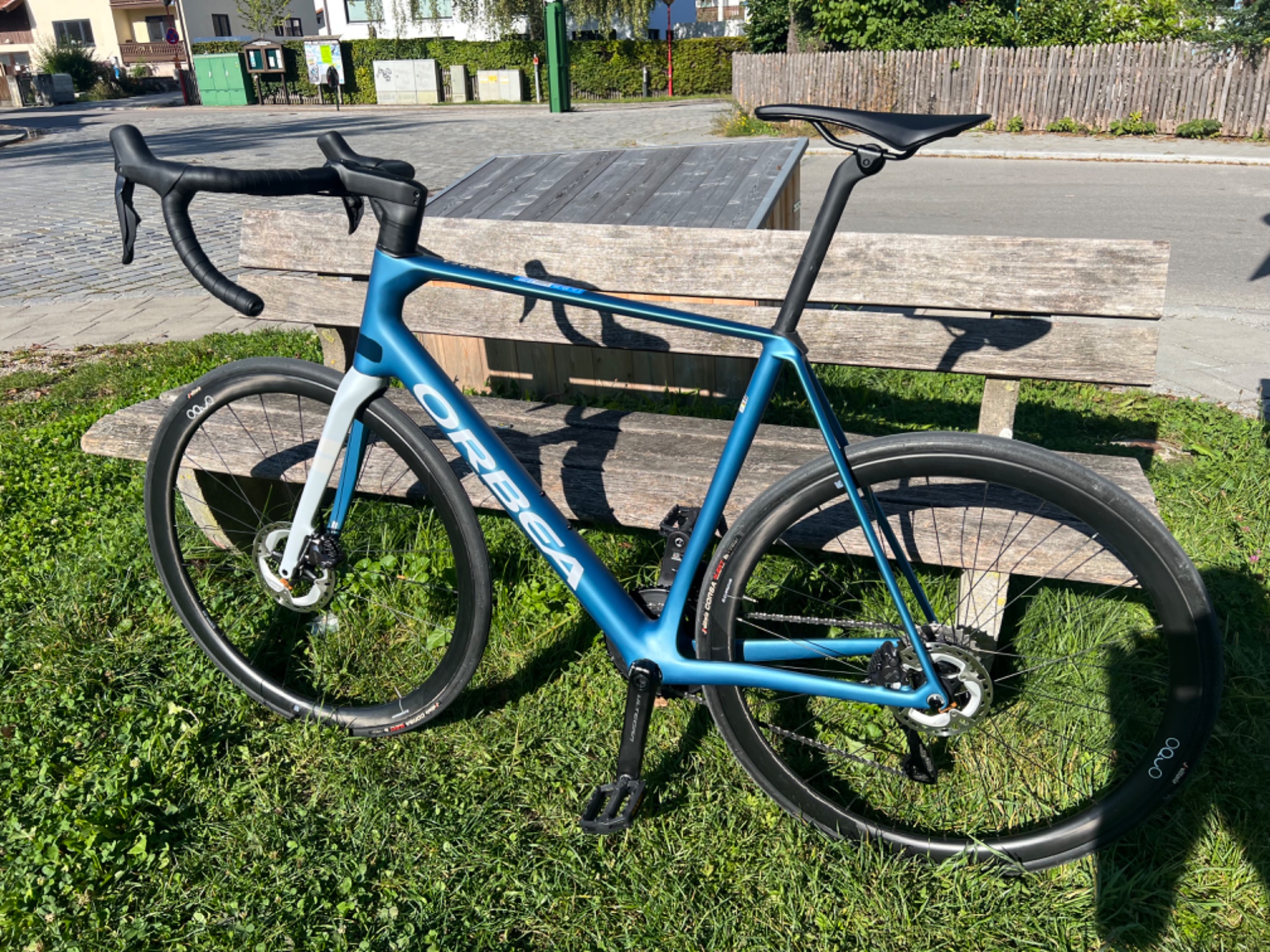

Habe heute jetzt eins in 57 Probefahren können.
Angefühlt hat es sich ganz gut, sehr agil und spritzig.
Das 60er wäre dann wohl träger.
Der Sattel ist bei der 4er Markierung und weist schon eine gute Überhöhung auf.
Wobei ich beim Agree auch bei der 4,5er Markierung bin.
Denke ich werd zum 57er tendieren.
Der Laden könnte zwar noch ein 60er aus dem Lager ordern aber das dauert und gerade geben sie extremen Rabatt, was sich bei der Lieferzeit eventuell wieder ändert.

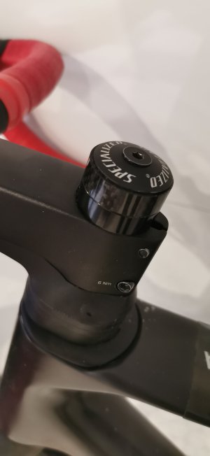

Einen „spacerturm“ kann man beim Orca nicht bauen sondern muss gleich die Gabel absägen, oder?
Nachdem das ovale Spacer zum Zusammenstecken sind, die deutlich größer als das Gabelrohr sind - nein, kann man nicht oben wieder draufstecken: https://www.orbea.com/at-de/ausstattung/spare-parts/cat/headset-spacer-kit-icr01-oval
Deswegen hab ich da auch noch nicht selber rumexperimentiert, sondern warte aufs Bikefitting. Dann heißt es "Gabel ab", zumal ich auf einen Vision Metron 5D ACR bzw EVO spekuliere.
Hab das auch so gemacht, siehe Bild.

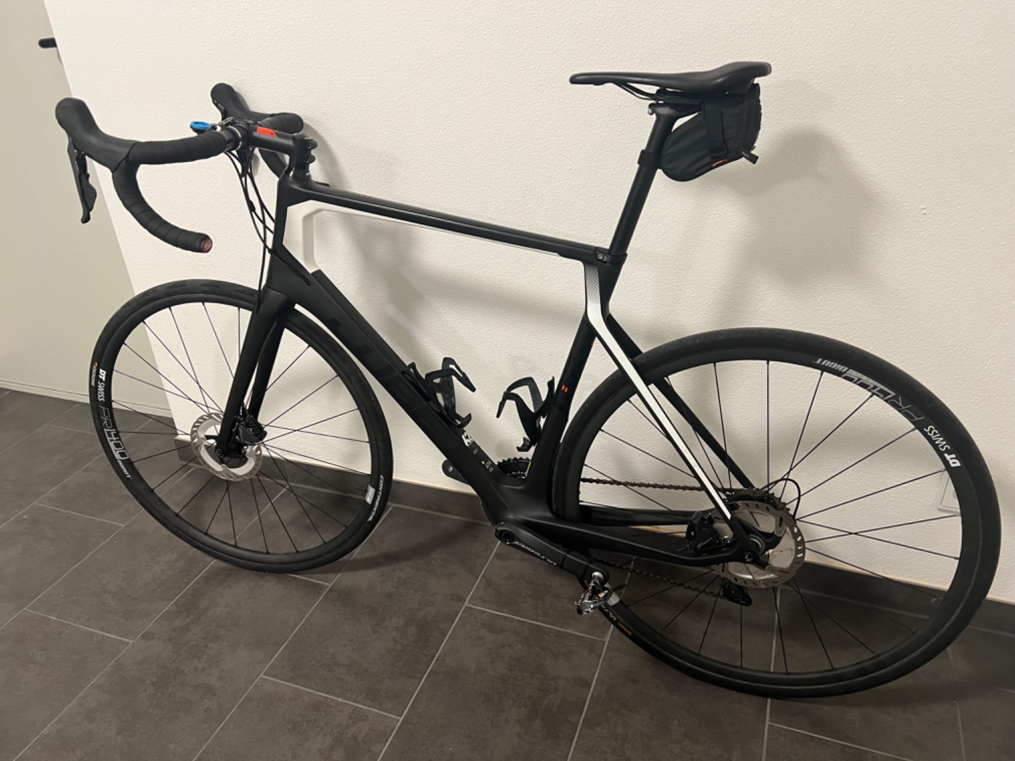

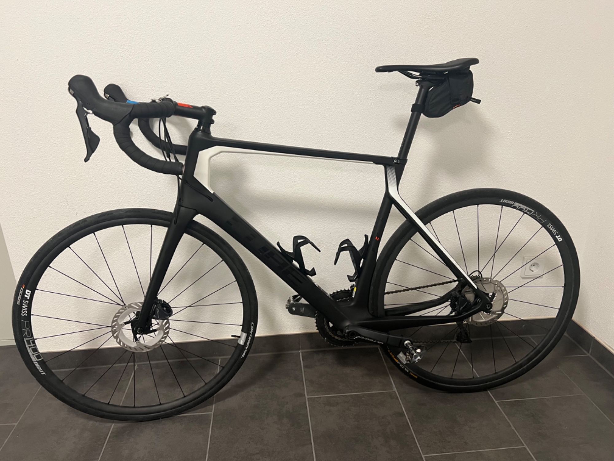

Zur Rahmengröße, ich bin 180cm und habe eine Schrittlänge von 85cm und fahre auch ein 53er wie @BernieMoves.
Ich habe noch 2cm Spacer und dieses Kabelführungsteil unter dem Vorbau, das sind zusammen ca 3,5cm.
Das müsste einen Stack von 58,7 cm ergeben. Überhöung sinds hier 6,5 cm.
Ein 55er würde ich komplett ohne Spacer fahren und käme auf einen Stack von 58,8cm mit diesem Kabeldings.
Zwischen 55er und 53er liegen 11,9mm Unterschied in der Oberrohrlänge, was man mit einem cm mehr Vorbau gut ausgleichen kann. Ich fahre den originalen 100mm Vorbau.
Man liegt meiner Meinung nach mit 180 und 85 cmgenau zwischen den beiden Größen.
Korrigiert mich wenn ich falsch liege.
