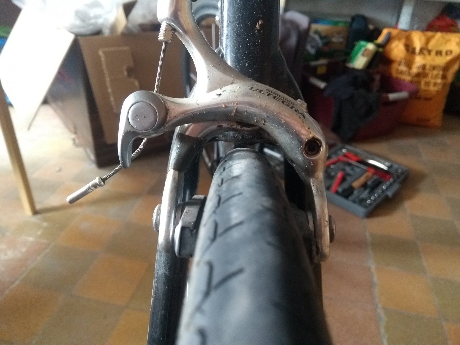

Hab jetzt mal gemessen und zwischen jetzigem Hinterreifen und Rahmen ist tatsächlich nur 3-4mm Platz. Aber ist der 25mm reifen überhaupt höher? Ich habe auch mal den jetzigen Reifen gemessen und der scheint real schon 24-25mm breit zu sein (mit Zollstock von oben).
Sieht für mich schon sehr eng aus. Fehlkonstruktion des Rahmens?
Ein breiterer Reifen ist in der Regel auch höher. Und dann gibt es noch unterschiedliche Interpretationen der Hersteller hinsichtlich der Maße. ;)
Eher Konstruktionsmerkmal. Besonders schmale Reifen bei Rennrädern waren eine Zeitlang sehr populär.
Najut, dann werde ich mal schweren Herzens bei den 23mm Schwalbe durano dd schauen. Immerhin fahre ich nur 25-30min eine Strecke zur Arbeit und einigermaßen gute Wege, da geht das schon. Wenn ich längerfristig auch freizeitmäßig fahre würde ich mir wohl ein neues Bike mit anderen Maßen zulegen. Bis dahin werde ich erstmal nicht wissen, ob mehr Komfort möglich ist.
Durch die dicke Pannenschutzeinlage baut der Durano DD höher, und der Restkomfort wird weniger.
Heißt der Durano 23-622 könnte auch knapp werden? Mach mich nicht wahnsinnig...
Keine Ahnung. 🤷‍♂️
Aber brauchst wirklich so einen fetten Pannenschutz? Oder führen dich deine Wege durch glasbruchdurchsetzte Areale?
Du kannst ja mal bei Schwalbe nachfragen, wie viel Höhe der Durano DD gegenüber dem normalen Durano erfordert.
Der Durano DD 23-622 ist jetzt drauf. Gleich noch die Bremsbeläge getauscht. Seit langem wieder mal Reifen gewechselt, dann bin ich gleich fit für eventuell Pannen (die ja jetzt eigentlich relativ unwahrscheinlich vorkommen sollten).
Zur Information: Es ist genauso viel Platz wie vorher mit den Michelin Reifen. Das Abrollverhalten ist wesentlich angenehmer. Kann an der Gummimischung liegen wegen der Allwettertauglichkeit oder einfach daran, dass die alten Reifen halt einfach alt waren und das Gummi somit härter.
Ich hab auch gleich noch einen Schlauch getauscht, aber am Luftverlust hat sich nichts geändert. Ich sehe dem relativ gelassen entgegen, weil ja sowieso bei Butyl empfohlen wird jeden Tag nachzupumpen. Möglicherweise geht auch ein bisschen Druck beim auf- und abstecken des Pumpaufsatzes verloren?
