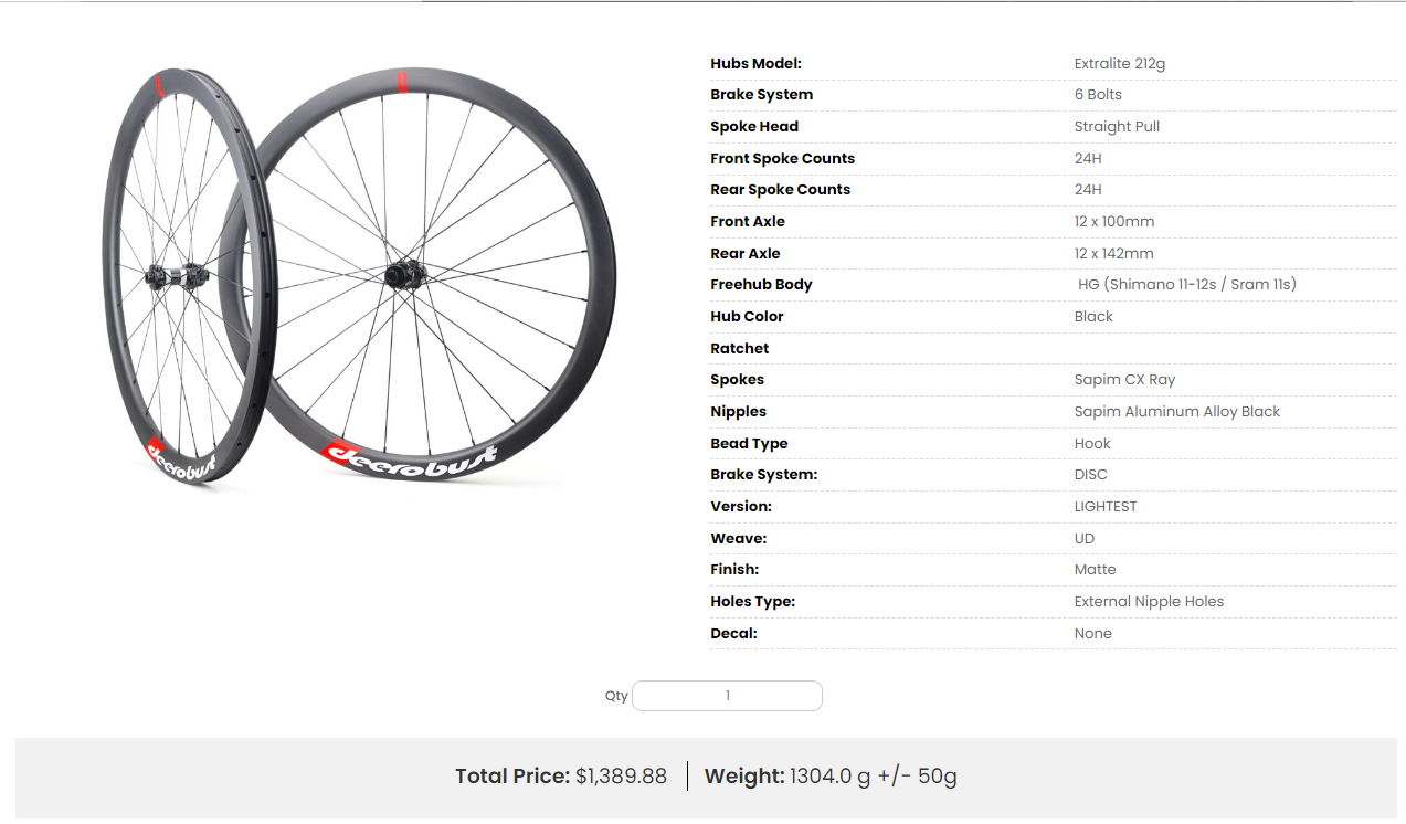

du kannst wenn ein China direktkauf in betracht gezogen werden kann auch mal bei Lightbicycle oder Deerobust schauen
gerade bei Deerobust finde ich den Konfigurator sehr nice
mal nen kleines bsp. fuer ein 50mm Rad und 28/21mm Breite
