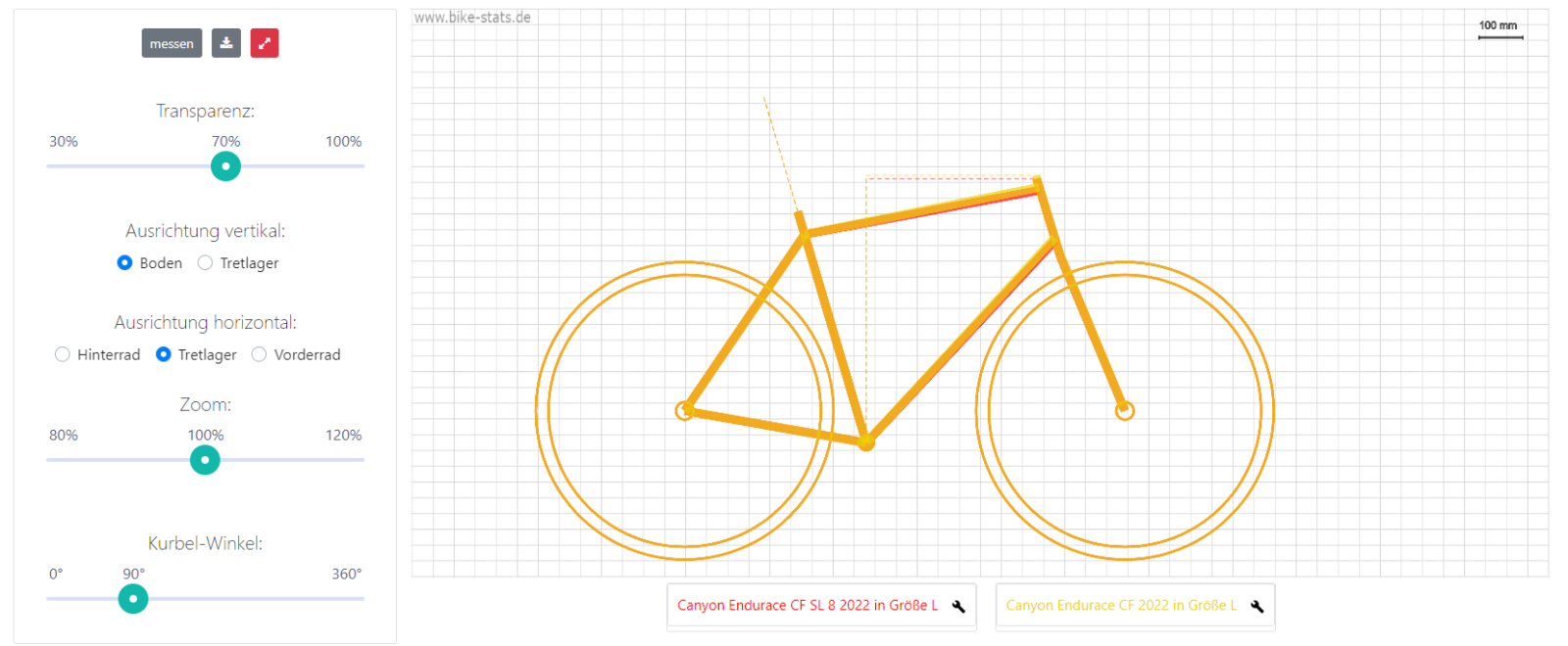

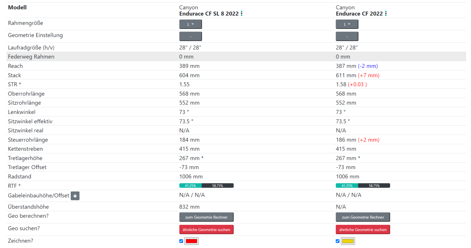

CF oder CF SL? Der TE schreibt vom CF, da ist das OR mal eben 1cm kürzer.
Im Reach liegen 2 mm zwischen beiden Modellen. Beim aussagekräftigeren Reach+/Stack+ ergibt sich sogar lediglich ein Unterscheid von 1 mm. Praktisch sind also beide Räder in L gleich lang/hoch.
Beide gefahren? Wir schon, das normale CF in L macht keinen dieser Körpergröße glücklich. Ich bezweifle das ein Triathlet in dem Alter im Wettkampf so ein Rad fahren will. #Gurke
Zugegeben, ich besitze das CF SL in Größe L. Ein Bekannter hat das "Gurken" CF in Größe L bei selber Größe. Läuft perfekt.
Laut Bikestats ist es vorne zwar etwas höher, man sitzt also sicherlich etwas aufrechter als noch beim CF SL. Das aber so gar nichts geht, bezweifle ich. Aber wenn ich mir deine Beiträge hier im Forum so anschaue, dann ist ja ziemlich viel bei dir eine Gurke und kacke....

Wir haben den tatsächlichen Stack+ und Reach+, gemessen am Lenker, schwarz auf weiß vorliegen. Da gibt es eigentlich nicht viel zu interpretieren und grübeln. So ganz ausblenden lässt sich die Theorie dann doch nicht.
Dass Größe L nicht für jeden Fahrer in dieser Körpergröße passt, kann ich mir vorstellen, aber etwas Kompetenz würde ich den Herrschaften aus Koblenz schon zusprechen und gehe davon aus, dass Größe L für die meisten Fahrer mit den Maßen des Thread-Eröffners die bessere Wahl ist. Dass diese Größe "niemanden glücklich macht" erscheint mir jedenfalls sehr voreilig und pauschalisiert.

Reach und Stack sind ausschlaggebend.
