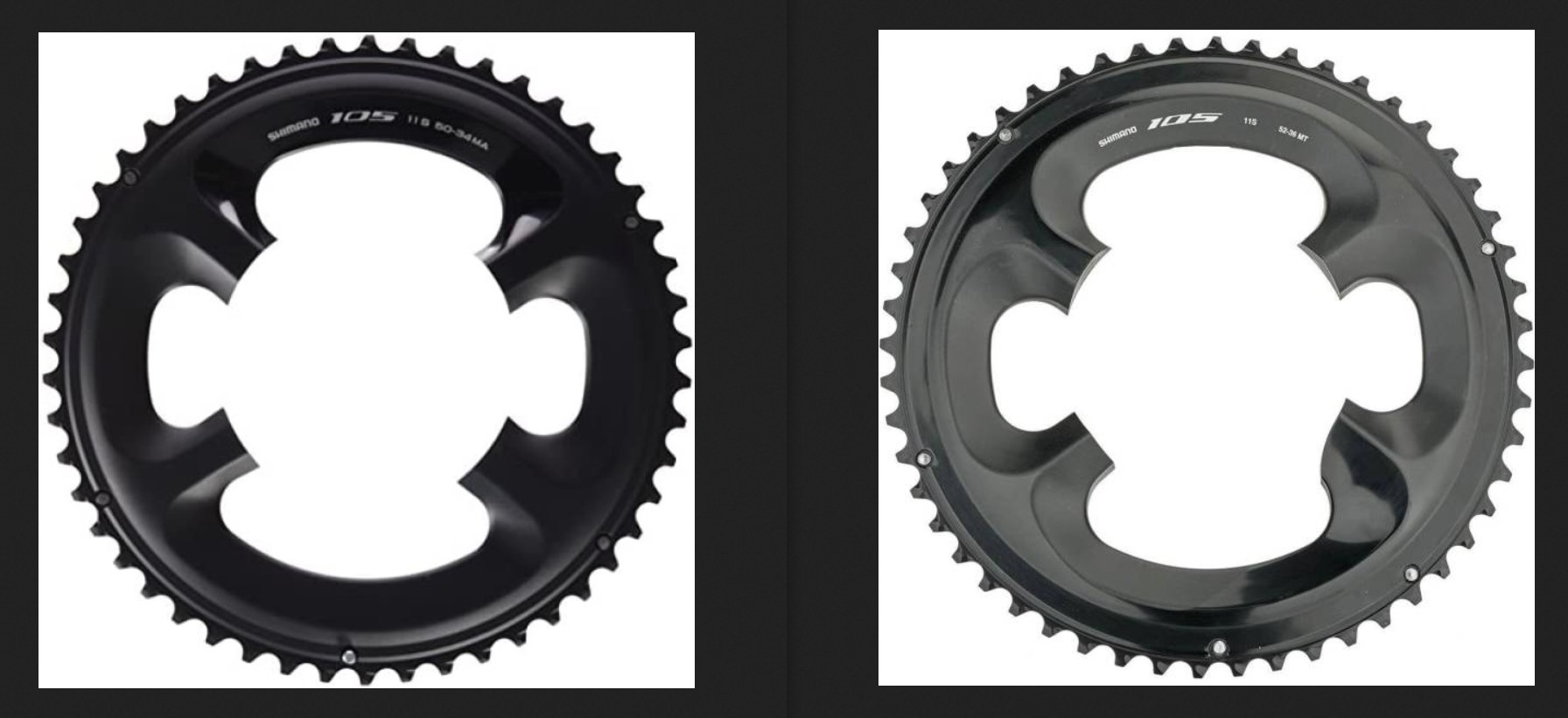

Hey Ihr,
Ich habe schon im Netz gesucht und versucht die Kompatibilitätsgeschichte von Shimano zu verstehen.
Richtig schlau bin ich nicht geworden. Vielleicht checke ich es auch nicht.
Situation:
Am Winterrad habe ich noch ein Shimano 105 5800 Kurbel (110LK).
Ich finde nur schlecht günstige 5800er Kettenblätter in schwarz.
Kann man auch die von Shimano 105 R7000 nehmen?
(ohne Feilen und völlige Un-Ästethik?)
DANKE!
Man könnte es probieren. Selbst wenn es passt, bleibt rechts unten ein großer Spalt. Auch bei den Armen im Bild links unten und rechts oben ist der Übergang nicht schön.
Das Gleiche hat man bei den 12-fach Kurbeln gemacht, weshalb z. B. R7100 Kettenblätter nicht an R7000 Kurbeln passen.
Danke sehr für eure Antworten! Ich schaue mir mal die 510 an ...
