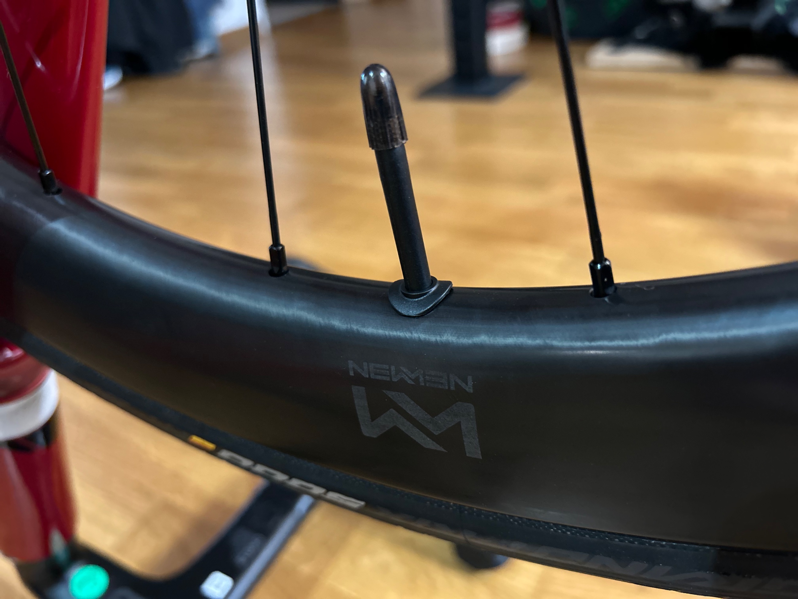

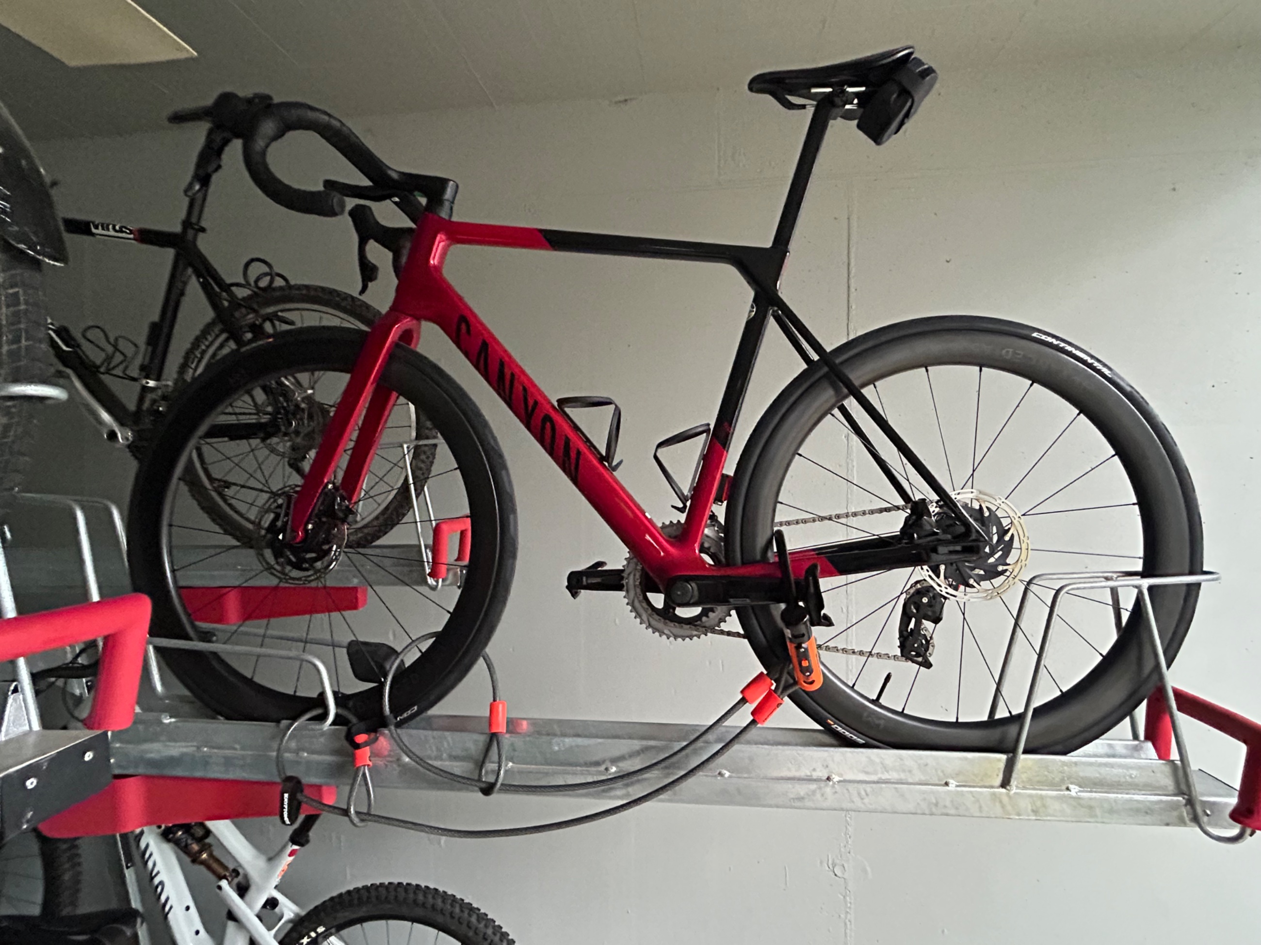

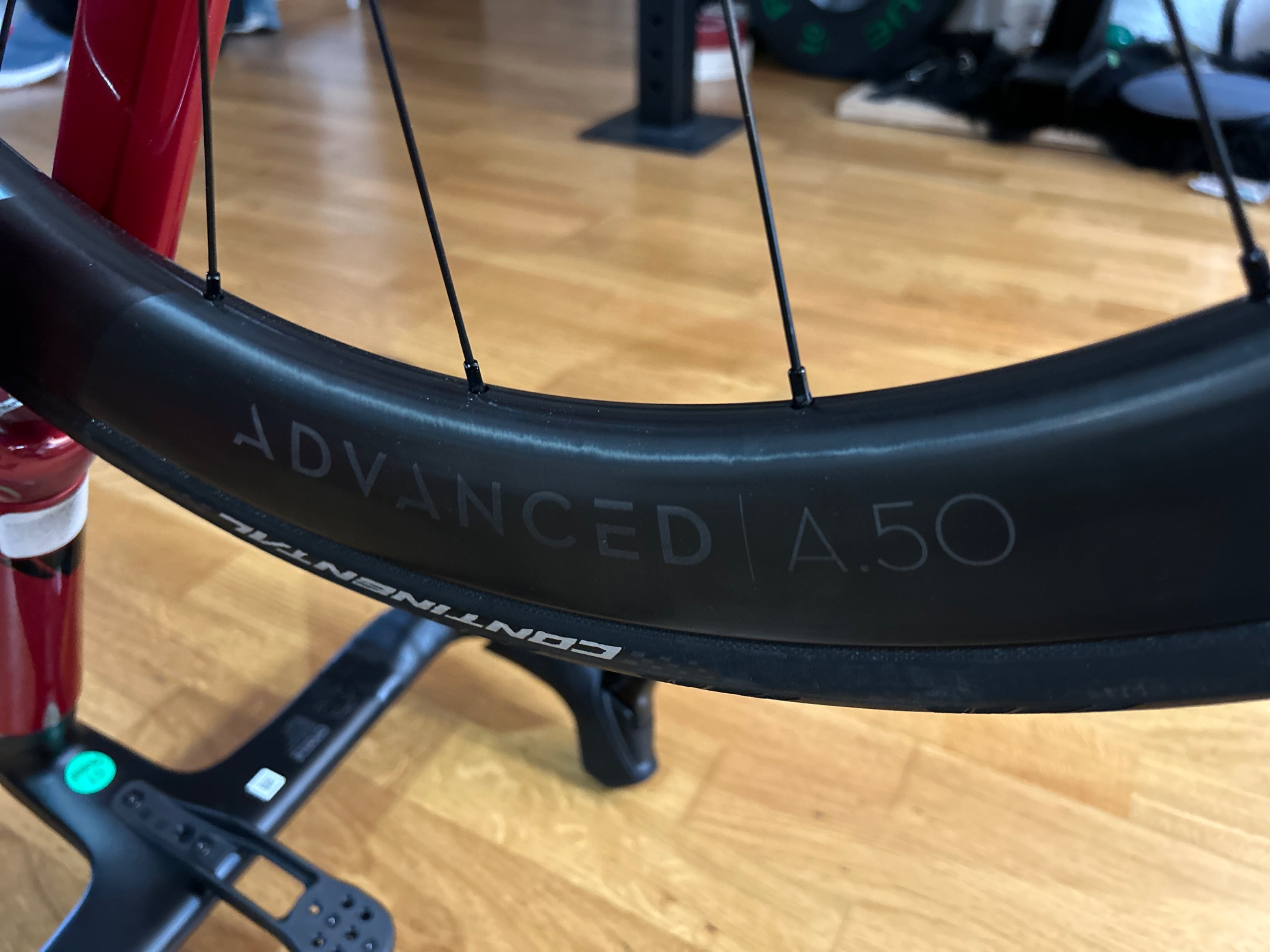

Ja, ich konnte meine heute abholen. Die Bilder sind mau, hatte aber wenig Zeit für die erste Montage.
Edit: Die 28er Conti GP 5000 sind gemessen 30 mm breit auf der Felge und optisch ziemlich gleich breit wie die Felgen selbst.
Ich hoffe nur, dass die Bohrungen in der Felge nicht zum reissen neigen, da diese exakt rechtwinklig und nicht im Winkel der Speichen angelegt scheinen.
Eine erste richtige Ausfahrt wird am Sonntag am Klausen-Monument erfolgen.

Bin mit den Laufrädern von der Region Zürichsee nach Glarus, Linthal, über den Klausen nach Unterschächen gefahren.
In den ersten Abschnitten konnten wir dank leichten Rückenwind gut 42 km/h fahren. Hier bemerkte ich einen grossen Unterschied zu den DT Swiss LN Laufrädern. Der Luftwiderstand war sprürbar geringer, die Laufräder fahren richtig gut "auf Zug".
Der Anfang des Klausen ist mit Kopfsteinpflaster versehen. Auch hier rollten die Räder sehr gut. Die weiten Felgen und 28mm Reifen gewährten sich durch und durch, gefahren mit Aerothan TPU Schläuchen.
Auch im weiteren Verlauf der Abstiege und bei der Abfahrt machten die Laufräder alles tadellos mit. Die Steifigkeit passt mir mit 87 kg Fahrergewicht sehr gut. Auch der Regen spielte erwartungsgemäss keine Rolle.
Ich kann den Kauf, kurzfristig betrachtet, empfehlen. Die Langzeiterfahrung fehlt natürlich noch.
