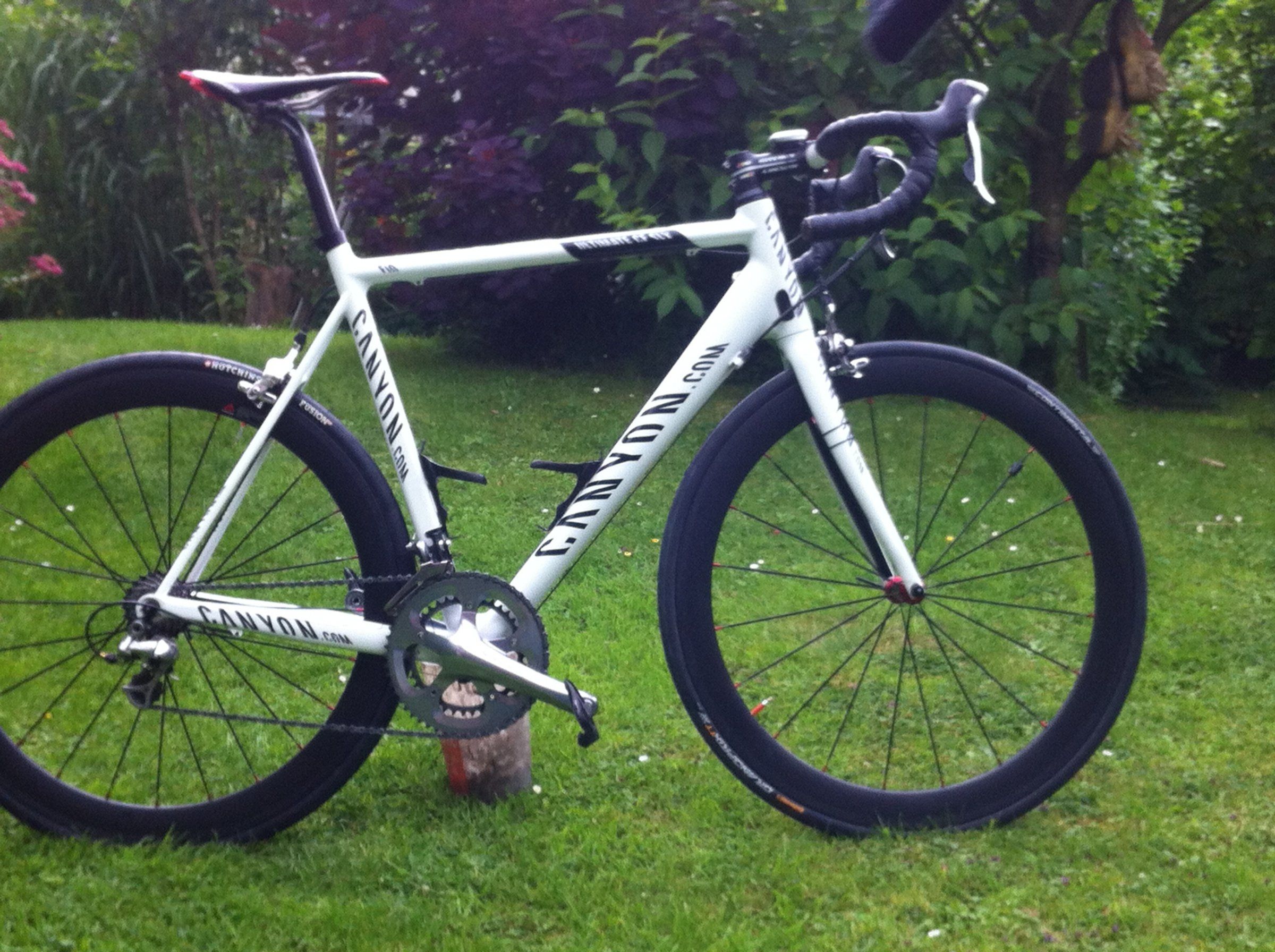

Ich fahre mit 181 bei 90 Beinlänge einen 60iger Canyon mit 12 cm Überhöhung.
...und da wollt ihr einem 170iger der ne Beinlänge von??? 85cm???? hat ein 52/54iger andrehen?
Wie soll das dann aussehen?
Affe auf dem Schleifstein?
