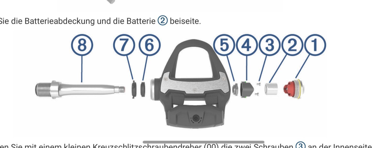

Hab hier mal ne Frage zu Ersatzteilen für die Rally Pedale. Ich suche für das linke Pedal die silberne Schraube mit dem die Achse befestigt wird. Das ist die Schraube die hinter der Elektronik sitz 12mm aussen mit den zwei Löcher um die Elektronik der Batterie drauf zu schrauben. Jemand ne Idee wo man die her bekommt? Bei den Wechselpedalkörper ist die nicht dabei und meine ist defekt.
Die Nummer 5 ist es in Silber da linke Seite und Rechtsgewinde.
Schwarz wäre rechts mit Linksgewinde.
1,2,3,4 gibts als Set zu kaufen bei diversen Onlinehändler.
