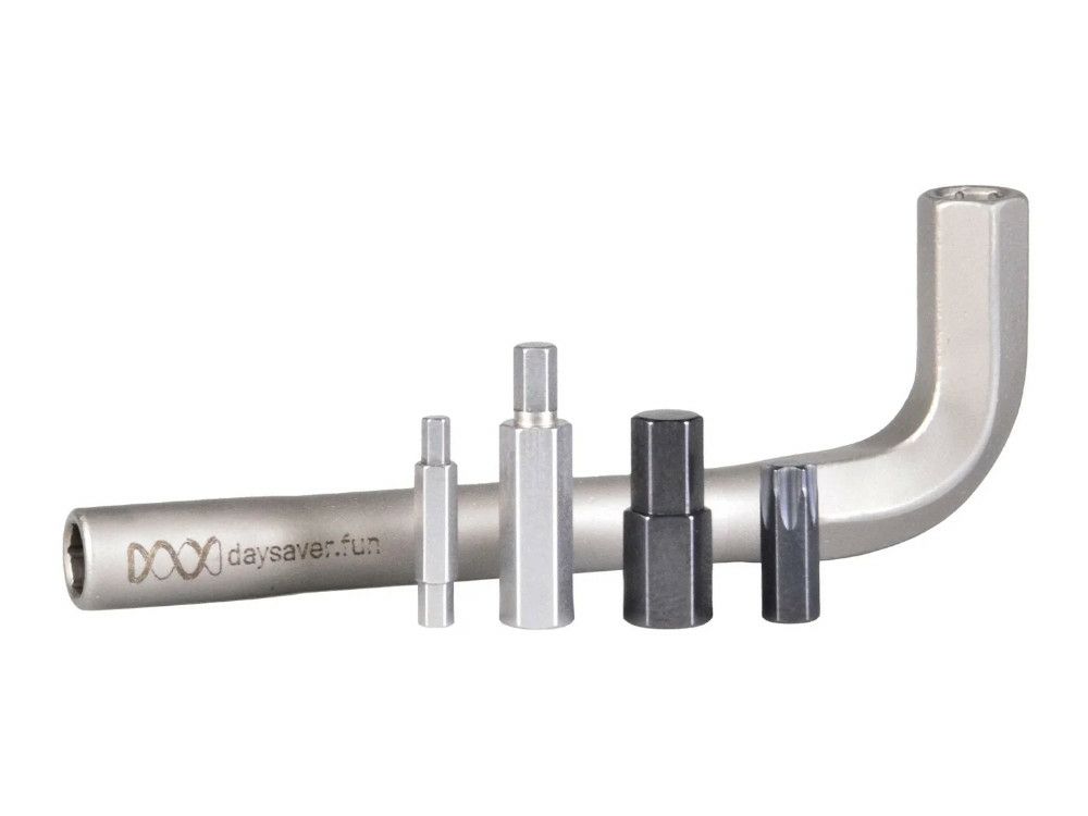

Das Optimum für wenig Platz und Gewicht (aber mit 75 € auch sauteuer) ist mit 65 g wohl das hier mit Reifenheber, Kettennieter und mehreren Inbusgrößen:
https://r2-bike.com/DAYSAVER-Multitool-Essential-8-Extension-Coworking5-BUNDLE

Daysaver finde ich super, aber braucht man im Zweifel nicht zwei Reifenheber? Oder kommt ihr mit einem aus ?
