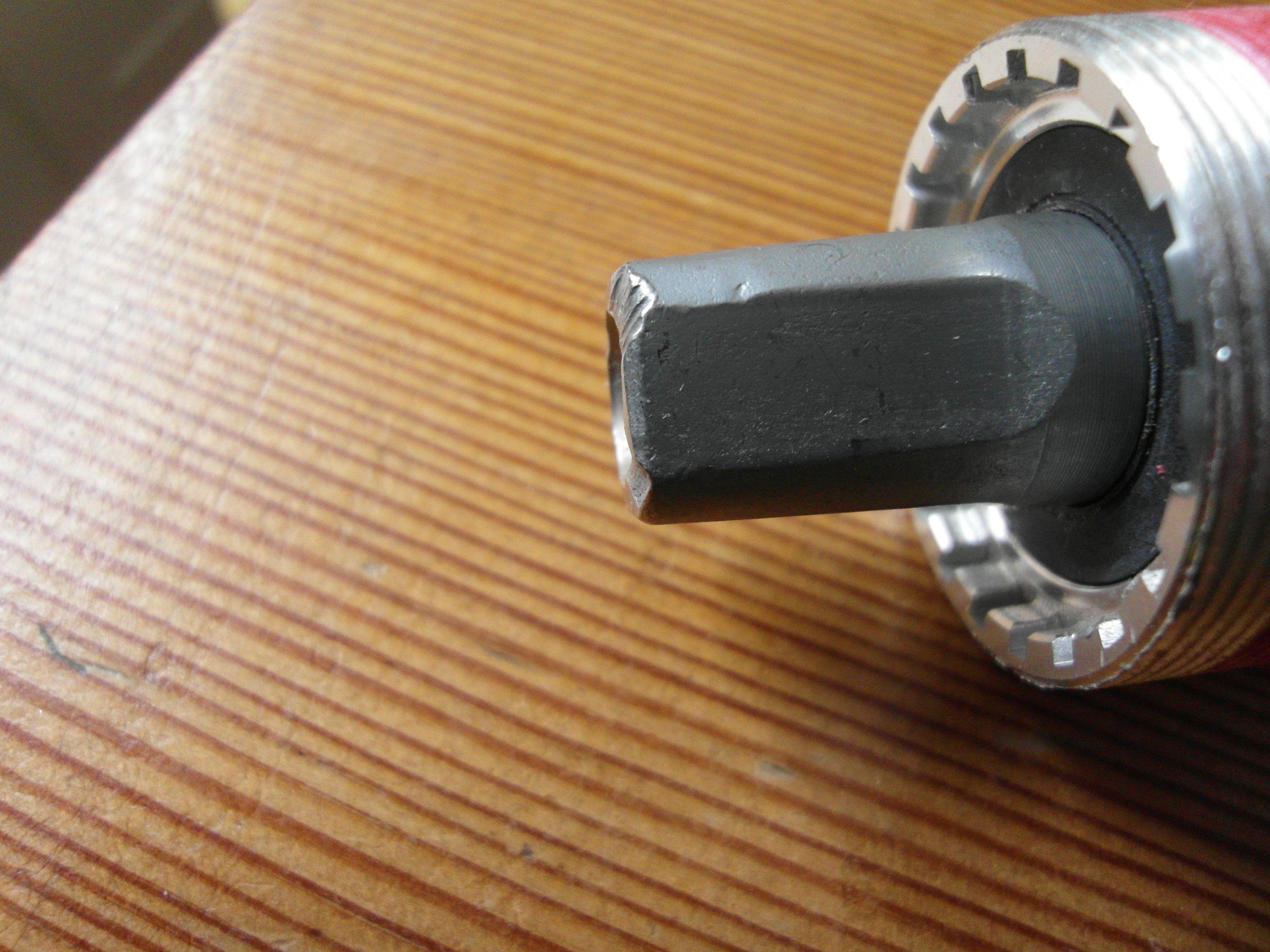

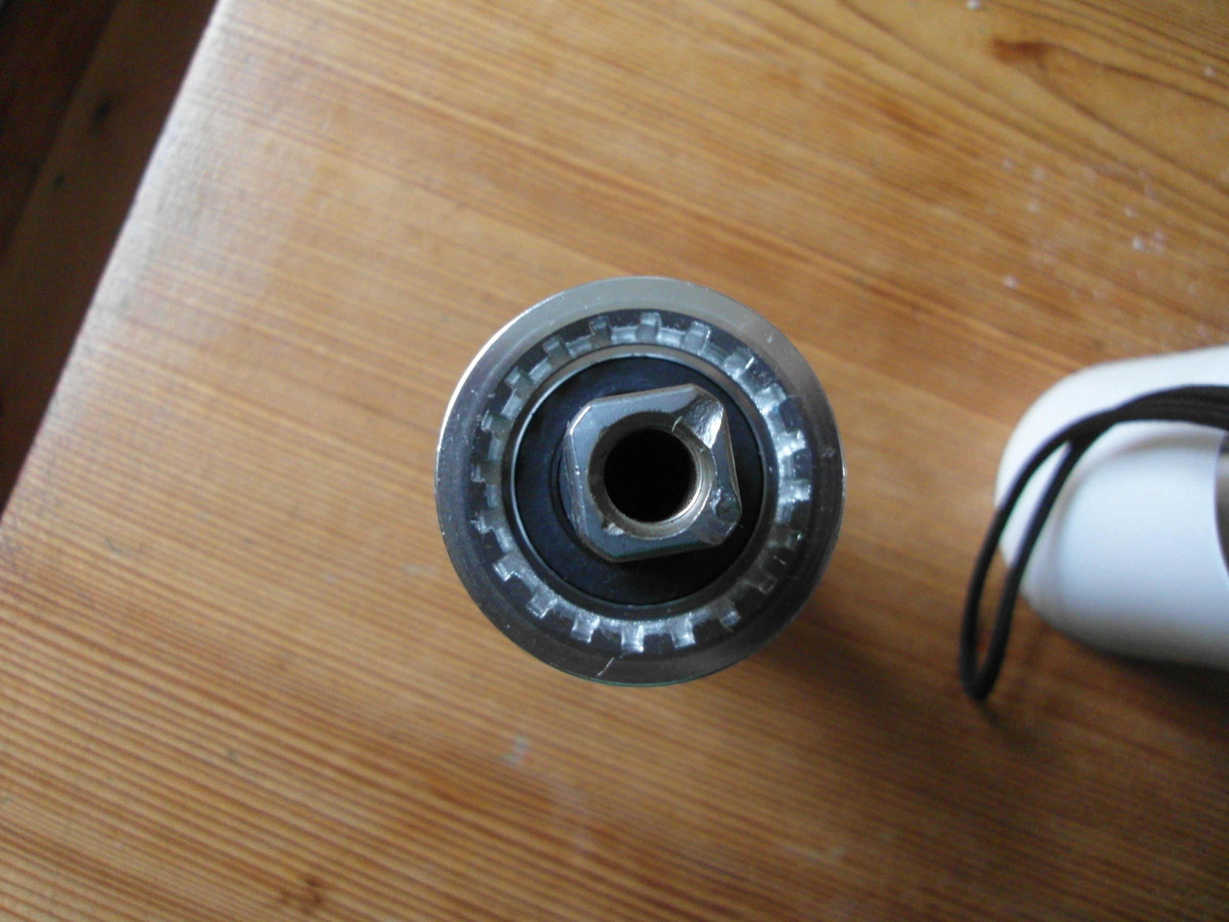

Ich habe mir Neco Innenlager gekauft und festgestellt, dass das Ende des Vierkant "beschädigt" ist. Habe es beim Verkäufer reklamiert und neue erhalten, haben die gleichen Beschädigungen (siehe Bilder).
Mir kam dann der Gedanke ob es bei Neco Standard und gar keine Beschädigung ist.
Kann mir jemand dazu was genaueres sagen, wie sehen eure Vierkante aus?
Habe ein gebrauchtes hier rumliegen und das sieht definitiv nicht so aus.
Werkzeug zum herstellen der 4-Kant Achse vom Hersteller ist abgenutzt....
Daher gibt es wohl eine charge mit diesen Kerben am 4-Kant.
Und da es low Budget ist interessiert es den Hersteller einfach nicht.
