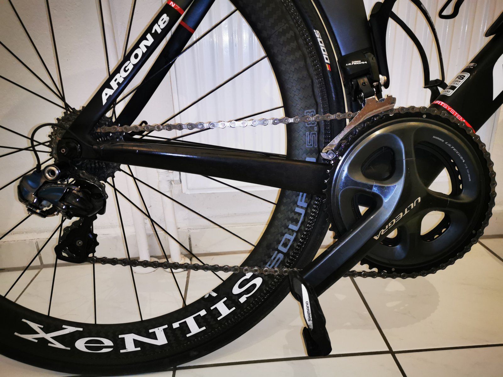

Hallo zusammen, ich habe heute die Kette 11 Fach an meinem DI2 Antrieb gewechselt. Leider bleibt die Kette nicht sauber in der unteren Lenkrolle. Ich habe mich beim Ablängen wohl um ein Glied vertan und habe jetzt eins weniger als davor. Kann das daran liegen bzw. habt ihr eine Idee?

So schaut das ganze auf vorne groß hinter klein aus ... Kette doch zu lang?
Okay eventuell Umlenkrolle durch, hat min. 6000km laufleistung drauf. Oder doch Käfig verbogen, jedoch lief die alte Kette ja ohne Probleme.
Wie würdet ihr vorgehen?

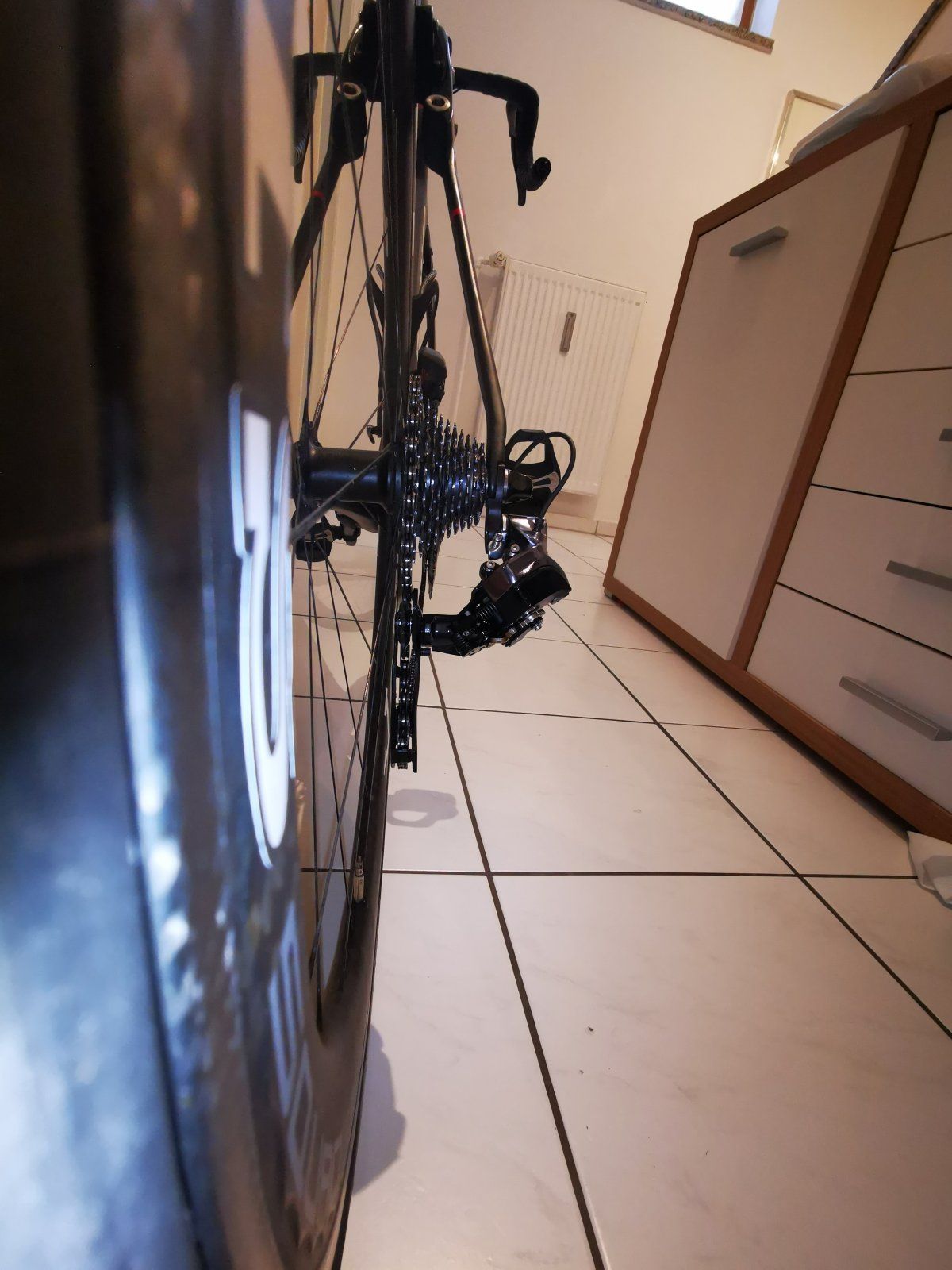

Die Röllchen sehen noch gut aus. Ein verbogener Käfig wäre möglich. Ich würde mal das Schaltauge checken (lassen). Mach doch bald ein Bild von hinten.
Hier mal Fotos von der Rolle und Schaltwerk.
