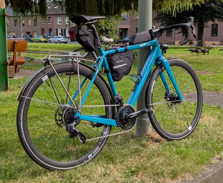

Ich habe letztens was aufgebaut, was grob in die Richtung gehen dürfte. Mir ging es mehr um entspannte lange Touren und Reisefähigkeit.
Einzige Ausnahme von deinen Anforderungen: Dynamo und Reflektoren. Aber da gibt es mittlerweile auch was von der Stange, z.B. von DtSwiss.
Das Rad ist in meinem Fall nichts von der Stange, habe ich selber aufgebaut.
Ich habe mich explizit für Titan entschieden: Gewicht, Haltbarkeit, Sorglosigkeit und Optik sind einfach einmalig in der Kombination. Wichtig waren mir so viele Standards, wie es geht und klar Ösen.
Ich bin bei Gloria Cycling aus England gelandet. Allroad ist es, 40er passen locker aber auch 32er sehen nicht deplatziert aus. 27,2 Stütze, BSA, UDH, Standard Headset etc. Geo ist eher im Bereich entspannt als Race. Und preislich liegt es nicht weit oberhalb guter Alurahmen. Gewicht ist mit 2,2kg für Rahmenset ok. Mein Rad wiegt mit 40er Gravelbereifung fahrbereit ca. 10kg. Grade nachgeschaut: man kann Frameset auch mit einer Gabel für integrierte Kabelverlegung zu Dynamo holen.
Gruppe weitgehend 105 Di2, ist in meinen Augen bei 2-fach P/L technisch unschlagbar und ab Werk mit Untersetzung. Ich habe sogar GRX 46/30 Kettenblätter verbaut, um noch leichtere Gänge zu haben.
Hier ist das Bild des Rades: Link

@alfton: Dein Titanrad sieht super aus. Die DT Swiss Lösung für den Nabendynamo habe ich auch schon gesehen. Im Vergleich zu Deinen Laufrädern ist es dann mindestens ein halbes Kilo mehr, mit Leuchten vermutlich eher fast ein ganzes. Ein fast fertiges Komplettrad aus Titanium für um 3.000 Euro und dann 10-11 Kilo. Das wäre zwischen Alu und Carbon von Gewicht und Preis. Allerdings möchte ich nicht selbst aufbauen und dann wird es teurer. Aber die Haltbarkeit wäre gegeben. Mit der Titan-Idee habe ich mich bislang am wenigsten beschäftigt, Vielleicht wäre das doch etwas.

Bis jetzt und seit ca. 2 Jahren hält das. Ich habe da zwar noch keine wirklich größeren Laasten drauf gehabt, mache mir aber auch keine Sorgen wenn ich die Lastgrenze des Tubus Airy mal erreichen sollte.
Carbonda 696 in 54cm
SRAM Force AXS mit 46-33 / 10-36
DT Swiss PR1600 Spline, vorne mit SON Delux
Curana C-Lite Schutzbleche
Carbonda Sattelstütze
Ritchey WCS Vorbau
Newmen Carbon Lenker
Brooks C13 Carved Sattel
B&M IQ-X Scheinwerfer und SON Rücklicht
Schwalbe Marathon Racer
Xpedo M-Force Ti Pedale
Da ich einige der Komponenten von einem anderen Rad übernommen habe, würde ich schätzen dass das Rad irgendwo zwischen 3500 und 4000€ liegt.
