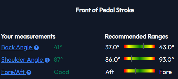

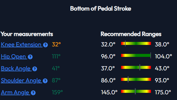

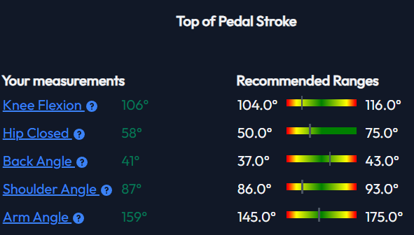

Also dann, wie versprochen. Das Ergebnis der Analyse. Vorsicht, es wird lang.
Eckdaten
Rad: Orbea Orca OMR MY2022 - Rahmenhöhe 53 (Stack: 559, Reach: 382, STR 1.46)
Fahrer: 180cm groß, 84cm Schrittlänge, 90kg
Pedal: Look X-Track Race Carbon Ti
Schuh: Northwave Extreme XC 2
Einstellungen vorher
Sattelhöhe: ca 73-74cm (aus dem Kopf)
Offset Sattelstütze: 0mm, Sattelklemme ca mittig auf den Rails
Überhöhung: 5,5cm (gemessen)
Kurbellänge: 170mm
Spacer: noch alle drunter, +4 cm
Vorbaulänge: 100mm
Ich hatte das Gefühl, am Sattel passend zu sitzen (außer, wenn ich mich zum freihändig fahren aufgesetzt habe, das fühlte sich "zu hoch" und instabil an). Gleichzeitig fand ich die Position im vorderen Bereich "gestaucht", dh zu kurz und Lenker zu hoch.
MyVeloFit Optionen
Profil: Performance (zur Auswahl stehen noch "Comfort Performance" und "Comfort")
Mobility Assessment: Hamstring neutral, Hip great, Lower Back neutral, Shoulder neutral
Vorschläge von MyVeloFit

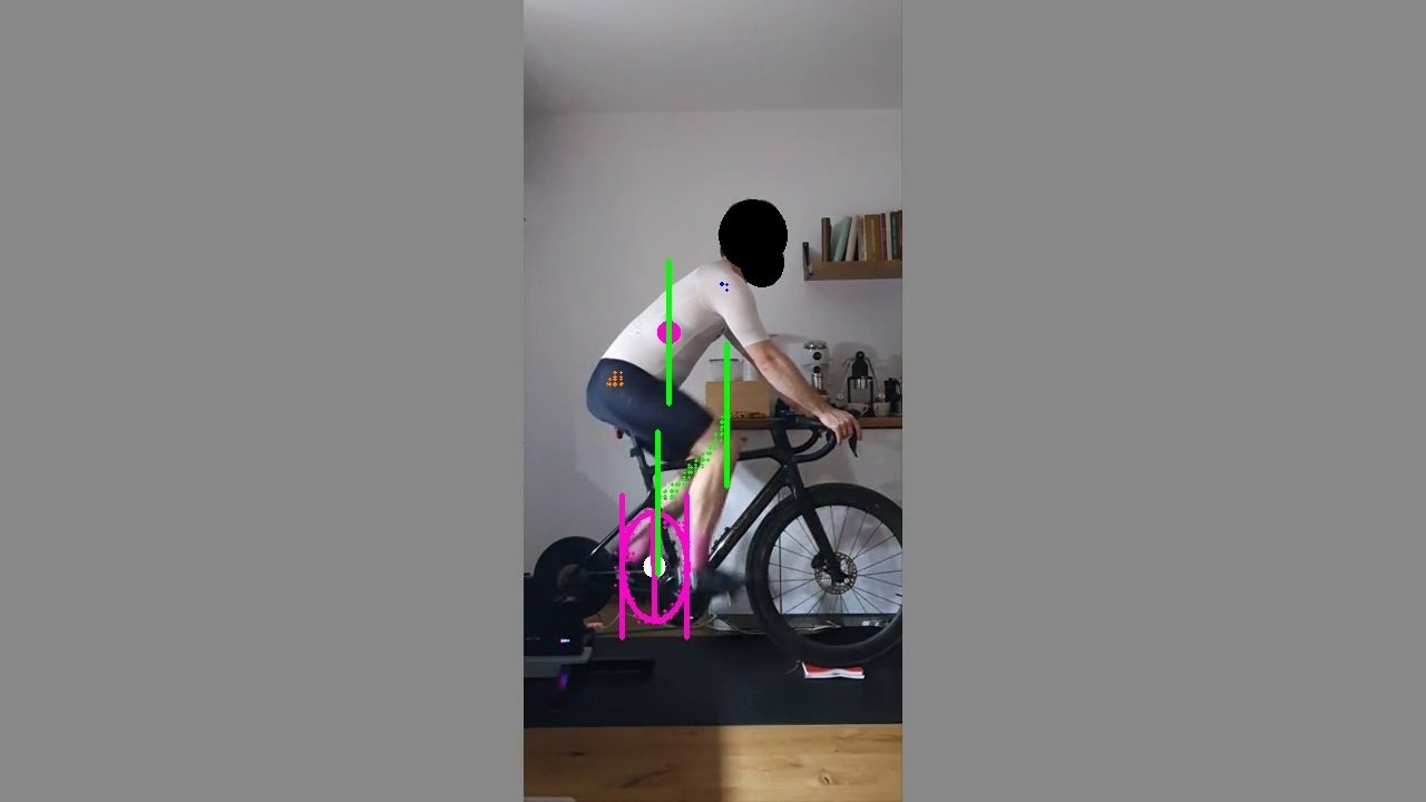

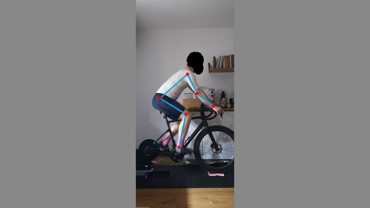

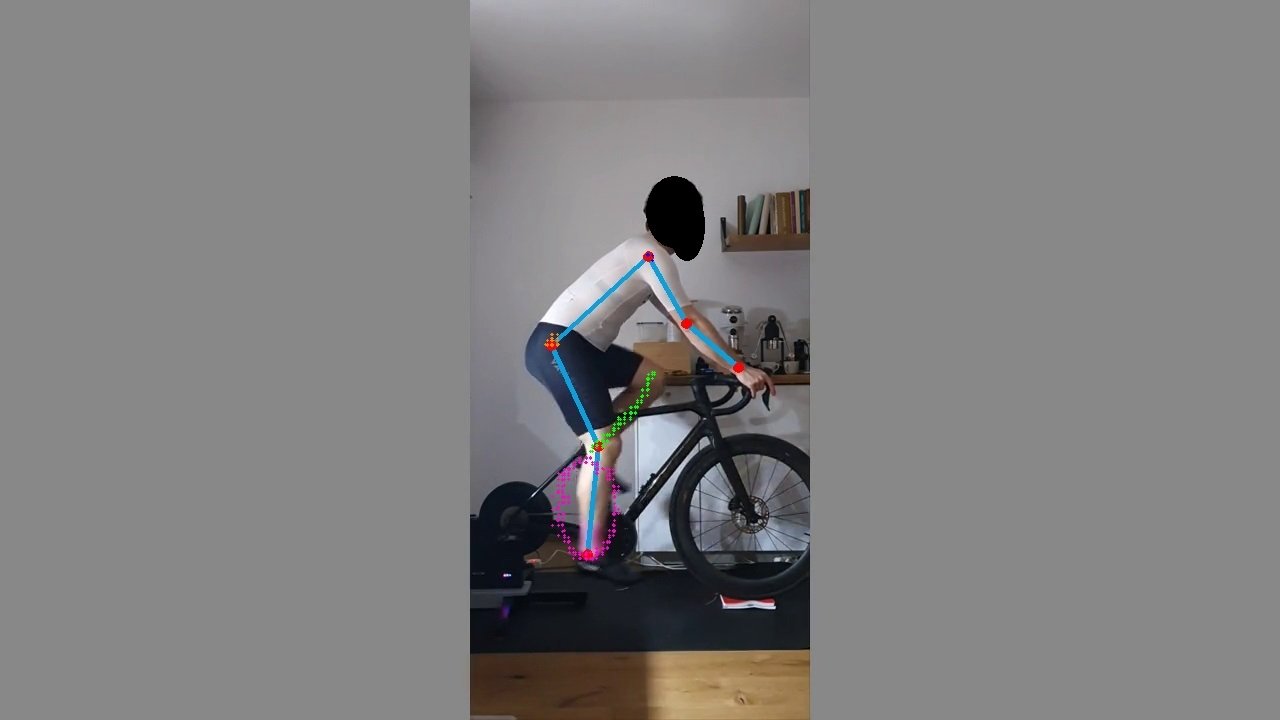

Ich habe also penibel nach Anleitung das Setup aufgebaut (bspw die Achshöhe zum Boden ausgemessen, deswegen das Buch anstatt des Vorderradständers) und mich aufs Rad geschwungen. Im Nachhinein fällt mir auf, dass die Kamera vielleicht minimal seitlich geneigt war. Das könnte Einfluss auf das Ergebnis gehabt haben, war am Handydisplay jedoch nicht zu erkennen und die "Wasserwaage" in der Kamera-App sagte "gerade". Sei's drum, egal.
5 Minuten warm gefahren bei 150 Watt und für die Videoaufnahmen dann jeweils 40 Sekunden mit 200-230 Watt (FTP 269). Man soll ja nicht "zu locker" fahren. Aus den Videos habe ich dann die mittleren 20 Sekunden geschnitten und hochgeladen.
Zunächst sagte das Programm, ich säße viel zu hoch und gestreckt. Back Angle, also der Winkel zwischen der Horizontalen und meinem Rücken sei zu klein. Ebenso wäre mein Knie ziemlich durchgestreckt. Am Video war außerdem erkennbar, dass am Tiefpunkt der Kurbelumdrehung mein Fuß deutlich abwärts zeigte. Das sagt das Programm aber nicht an, ich zog meine eigenen Schlüsse daraus.
Das Programm funktioniert iterativ, dh man führt die vorgeschlagenen Änderungen durch (sofern möglich) und nimmt danach nochmals ein Video auf. Erste Vorschläge waren Sattel 2cm runter, Lenker 1cm hoch und Vorbau 1cm länger (Lenker hoch natürlich unmöglich und Vorbau liegt keiner da). Also erstmal Sattel um 1cm runter. Siehe da, es wird besser. Sattel nochmal etwas runter und beim Treten drauf geachtet, dass ich das "toeing" (dh den Fuß abwärts zu strecken), welches ich mir offenbar angewöhnt hatte, vermeide. Programm meldet "Sattel 5mm runter". Gesagt, getan.
Nach insgesamt 4-5 Videos war ich mit allen Werten "in range". Dh jetzt passte plötzlich auch die Vorbaulänge und die Lenkerhöhe. Wobei die Vorbaulänge wie auch die Lenkerhöhe nunmehr zwar "in range", jedoch beide auf der "kürzeren" Seite des Spektrums liegen. Das bedeutet, ich könnte in einem nächsten Schritt Spacer rausnehmen, wodurch der Lenker tiefer (no na) und minimal nach vorne wandert (der Winkel des Steuerrohrs ist ja nicht 90 Grad zum Boden).
Einzige Änderung war tatsächlich die Verringerung der Sattelhöhe. Sattel vor/zurück wird erst angezeigt, sobald die Sattelhöhe "in range" ist, hat dann aber auf Anhieb gepasst und ich habe es erstmal so belassen.
Bevor ich euch meine Gedanken zum Ergebnis und weiteren Anpassungsschritten mitteile, lasse ich mal Bilder sprechen. Jeweils ein Bild der Position sowie die Messung von MyVeloFit.
Top of the Pedal Stroke
Front of the Pedal Stroke
Bottom of the Pedal Stroke
Position Overall
Meine Meinung
Ich finde, dass die Position relativ nach "Oma" aussieht und sich auch ziemlich gemütlich anfühlt. Das ist interessant, weil ich das aggressivste Profil ("Performance") gewählt habe. Auf einer längeren Runde konnte ich sie krankheitsbedingt noch nicht testen. Die Überhöhung hat jedenfalls deutlich abgenommen, nachgemessen habe ich jedoch noch nicht. Gemessene Sattelhöhe ab Mitte Tretlager sind jetzt 72,5cm.
Dass der Schwerpunkt knapp hinter dem Tretlager sein soll, kommt mir arg weit hinten vor.
Ob sich das Mobility Assessment und die eingegebenen Körperwerte auf die Analyse ausgewirkt haben, oder ob das rein nach Video passiert, weiß ich nicht.
Ich finde das Programm eigentlich ziemlich cool, die 90€ für den Jahreszugang (die 75€ auf der Webseite sind exkl Steuern) haben sich jedenfalls gelohnt. Natürlich hat es seine Limits und erkennt gewisse Dinge nicht (das beschriebene Strecken des Fußes, Lenkerbreite, usw), auch schaut es nicht von hinten auf den Fahrer, ob er stabil sitzt oder hin und her wackelt. An einen gut gemachten professionellen Bikefit kommt es wahrscheinlich nicht ganz ran.
Die Größenempfehlungen bei der Rahmensuche sind übrigens Mist. Mich würde er auf ein 57er Orbea Orca oder ein 58er Cube Litening Aero setzen. Kaufen würde ich mir wahrscheinlich ein 54er Litening, allenfalls ein 56er. Keine Ahnung, wie die auf diese Werte kommen - zumal laut Videoanalyse mein 53er Orca jetzt passt. Vermutung: sie nehmen für die Größenempfehlungen nur die Körpergröße her und nehmen "durchschnittliche Proportionen" an.
Wie geht's weiter?
Back Angle kann noch zu (Lenker tiefer) und Shoulder Angle kann noch auf (Lenker weiter weg). Das spiegelt sich in den Messungen am letzten Bild (Höhe auf der hohen Seite, Reach auf der kurzen Seite). Ich werde also zunächst mit der Entnahme von Spacern experimentieren und schauen, was sich tut. Eventuell als folgenden Schritt mal einen 110mm Vorbau verbauen. Den Lenkertausch (42cm fühlen sich zu breit an) hebe ich mir noch auf, zumal dort auch das Thema Vorbauwinkel dazu kommt (integriertes Cockpit ist geplant).
Als ersten Schritt mache ich heute einmal das KI-gesteuerte Mobility Assessment - bisher hatte ich nur die Übungen gemacht und dann das subjektive Gefühl basierend auf den Beschreibungen eingegeben.
Dann werde ich Spacer rausnehmen, nochmal die Analyse drüber laufen lassen und dann das Setup über den Winter auf der Rolle (und bei Gelegenheit draußen) fahren. Im Frühjahr buche ich mir dann noch einen "echten" Bikefit beim Sportorthopäden/Bikefitter meines Vertrauens.

Spannend! Danke für den Bericht.
Sattel 2 cm runter und dann noch mal 5mm? Das finde ich krass., Nicht, dass ich glaube, mein Sattel wär optimal, aber mit 2,5cm würde ich als dramatisch empfinden, dann wäre vorher ja unfahrbar.
Auch interessant, dass die Vorgabe zu höherem Lenker kam, dann nicht mehr, wenn ich das richtig gelesen habe?
Du hast das Jahres abo und willst nächstes Jahr zu nem richtigen Fitter? Ganz schönes Investment und ja quasi 2x das Gleiche?
(Nicht falsch verstehen, finde Bikefitting, egal wie super spannend und wichtig! Nur ich hab 3 Räder RR; Gravel, MTB und würde im Extremfall 3x zahlen müssen, schraub aber auch selbst immer wieder dran rum)
@BernieMoves
Bei Deinem ersten Bild fällt mir auf, dass das Programm den untersten Messpunkt zu hoch hat.
Das war bei mir bei meinem ersten Test auch passiert.
Bei mir lag es am Bündchen vom Socken.
Dieser falsche Messpunkt müsste m. E. Fehler verursachen.
Habe mir dann die FAQ bezüglich der Kleidungswahl usw. durchgelesen und festgestellt, dass ich aus Unwissenheit nicht alle Empfehlungen umgesetzt hatte.
Als ich das bei den nächsten Aufnahmen verbessert hatte, wurden die Werte auch schlüssiger.
Würde also daher allen Anwendern empfehlen sich diese FAQ genau anzusehen.
@QTrotter
Bei mir war es bezüglich der Lenkerhöhe identisch. Das Programm wollte auch, dass ich den höher machen, was aber technisch nicht möglich ist.
Als ich den Sattel gemäß der Empfehlungen tiefer hatte, war die Lenkererhöhung kein Thema mehr.
Das macht m. E. auch Sinn, weil sich die Überhöhung durch den tieferen Sattel reduziert hat.
@QTrotter Bitte gerne. Dazu sind Foren ja da.
Den zu hohen Sattel habe ich mit der Fußstellung offenbar versucht zu kompensieren, deswegen fiel es mir subjektiv nicht ganz so auf.
Ja genau, Sattel runter führte dazu, dass er die restlichen Vorgaben angepasst hat. Man soll auch laut Anleitung erstmal nur eine Modifikation vornehmen und dann nochmals die Analyse laufen lassen.
Den "echten" Fitter wollte ich so oder so buchen. Dh der eigentliche "Kostenfaktor" sind 90€ für das Tool... der Gegenwert eines Satzes Reifen. Vernachlässigbar in meinem Fall. Dafür bin ich sehr dankbar. Und: du kannst mit dem Jahresabo so viele Räder (auf einen Fahrer) fitten, wie du willst.
@BernieMoves
Danke für den Hinweis!
Ich denke, nachdem das Programm primär mit Winkeln arbeitet sollte in diesem Fall die kürzere Schienbeinlänge keinen Fehler auslösen. Der gemessene Winkel verändert sich dadurch ja nicht.
