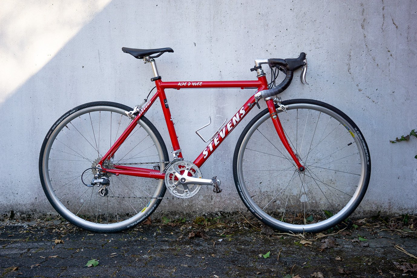

mein Vorschlag sugino xd2 in 155 als tripple gefahren als 2x klein und mittleres Blatt groß als Kettenschutz. Bild von dem Stevens 650c meiner 11jährigen Tochter:
So fährt sie es aktuell
https://ritzelrechner.de/?GR=DERS&K...1,24,28&UF=1979&TF=90&SL=2.6&UN=KMH&DV=teeth#
im Alltag fährt sie ein 28 zoll Trek das ich von 3x8 Campa wieder auf 1x10 Zurück gerüstet habe
E: hier noch ein Bild mit 3x8
Meine Tochter kommt mit 1x un 2x antrieb super zurecht, dreifach hat ihr nicht getaugt und sie hatte zum Testen am Rennrad sti und ergos wollte aber wieder auf Lenkerendschalthebel zurück.
