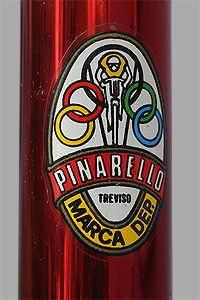

Hallo zusammen, ich besitze ein altes Pinarello Montelllo, dessen Chromonero- Lackierung so desolat war , dass ich sie abgebeizt habe (siehe Foto). Ging wunderbar,und der Chrom ist nach fleissigem Polieren richtig gut, so dass ich mit dem Gedanken spiele, das Radl im alten Farbton neu zu lackieren.Einen Reprodecalsatz hab ich auch schon.
Das Chromonero ist ja eigentlich ein transparenter Braunton,der direkt auf den Chrom in einer Schicht(?) gesprüht wurde. Nun kann oder will mir der ortsansässige Lackierer nicht weiterhelfen.
Hat jemand von Euch sowas schon mal gemacht? Weiss jemand den passenden Lack und ev. einen Haftvermittler?
Im Voraus vielen Dank!

AW: Montello Chromonero
Hi die haben das mit Lasurlack gemacht. Weiss nicht ob du bewandert bist in solchen Sachen aber nen bissle fingerspitze brauch man schon wenn man den Rahmen alleine wieder mit Lasur beziehen will...:D
Möchte bezweifeln das sowas mit sprühen zu machbar ist.
Sah der mal so aus. Bild is aus nem Nachbarbeitrag
Der Lackierer wird hier öfter rumgereicht:
http://www.maja-art.de/leistungen.html
Wer weiß was der dazu zu sagen hat. Was hat den dein Lackierer erzählt warum er nicht kann oder will?
