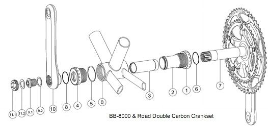

so, jetzt muß ich doch glatt den uralten Fred ausgraben weil aktuell folgendes Problem ansteht:
MegaExo BB-8000 Innenlager / K-Force Kurbel / 68mm Gehäusebreite (plangefräßt, aber noch locker im Toleranzbereich)
bei 53/11 läuft die Kette so schräg unten vom Kettenblatt das man keine halbe Kurbelumdrehung zurück treten kann, ohne das die Kette vom Kettenblatt fällt. Gemessen muß die Antriebsseite 2mm weiter nach außen
Von FSA zwar nicht vorgesehen, aber eine Möglichkeit wäre den Distanzring (5) von der linken auf die rechte Seite zu wechseln.
megaexo2.jpg <<< click for big
- hatte schon jemand das gleiche Problem ?
- auch so gelöst ?
- spricht etwas dagegen ?
- andere Vorschläge ?
Dank & Gruß
