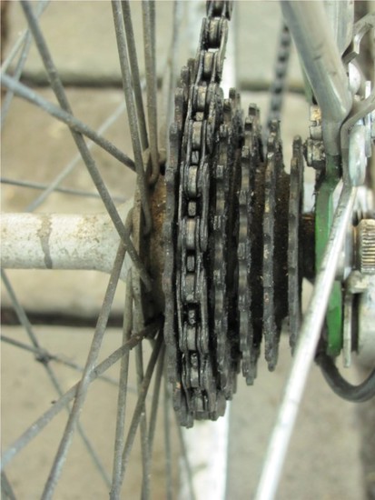

Anbei mal die Bilder von meiner Kassette. Ginge es theoretisch also doch, hier einen abgespeckten 10-fach Kranz draufzumachen?

Sieht nach Schraubkranz aus. Damit ist die Kassette gestorben. Es gibt noch sehr billige 7-fach Schraubkränze von Shimano und Sunrace. Leider selten mit Rennradtauglichen Abstufungen und die Qualität ist auch bescheiden.... Ansonsten gebraucht oder NOS einen Schraubkranz erstehen.
Wenn ich mir so den Zustand des Laufrades so ansehe, lohnen große Umbauaktionen ohnehin nicht. Die Nabe scheint einfachste Qualität zu sein und die Speichen sehen aus, als ob das nur verzinkte wären. Mich würde nicht wundern, wenn da auch noch Stahlfelgen dran sind......
Wenn Du nicht gerade den "Originalzustand" erhalten willst, mach lieber Nägel mit Köpfen und tausch den Laufradsatz aus.
Gut, wenn ich von den Ausfallenden ausgehe, dann scheint mir das ohnehin ein Rahmen der eher einfachen Sorte zu sein ( so ein ähnliches Rad habe ich leztes Jahr zerlegt, den Rahmen einzeln verkauft......): einfache unlegierte Stahlrohre mit Ausfallenden aus dickem Blech...
Kann mich auch täuschen.
Wenn Du das auf Vordermann bringst, mußt Du es schon sehr lieben.....
