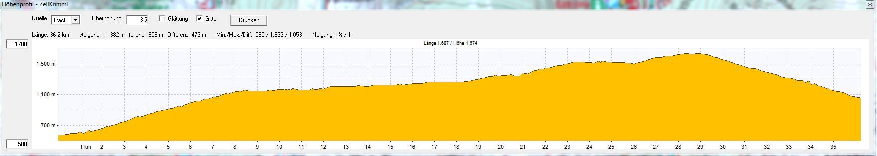

Rennrad mit Krimmler Wasserfälle geht leicht, Auffahrt bei Zell am Ziller auf den Hainzenberg, Bundesstraße NR. 165, nach Gerlos, beim Speicher Durlaßboden vorbei, Gerlospaß, Mautstelle nach Krimml, einfache Strecke ca. 37 km und ca. 1.400 hm, siehe Anhang
