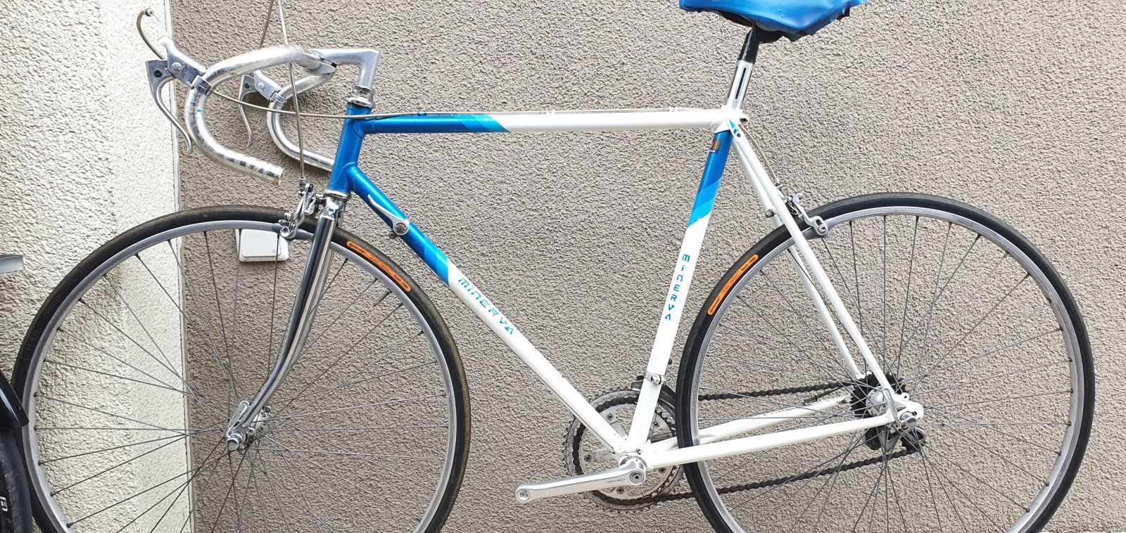

Hallo in die Runde,

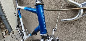

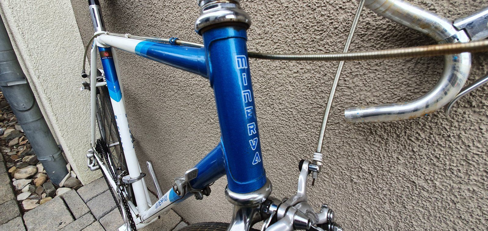

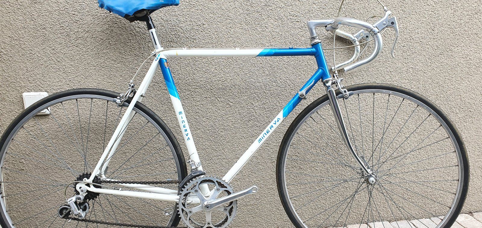

ich bin seit kurzem im Besitz dieses alten Stahlrenners und bin gespannt, ob irgendjemand hier im Forum eventuell etwas dazu sagen kann.
Das Rad ist mit Minerva Aufklebern versehen, wobei es keinen Hinweis auf das Modell gibt.

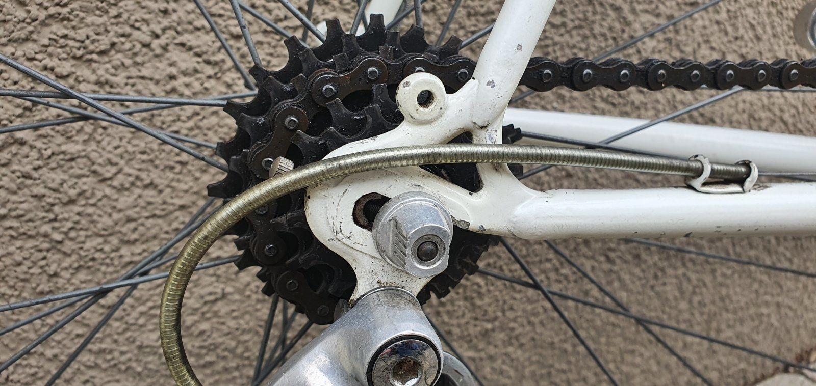

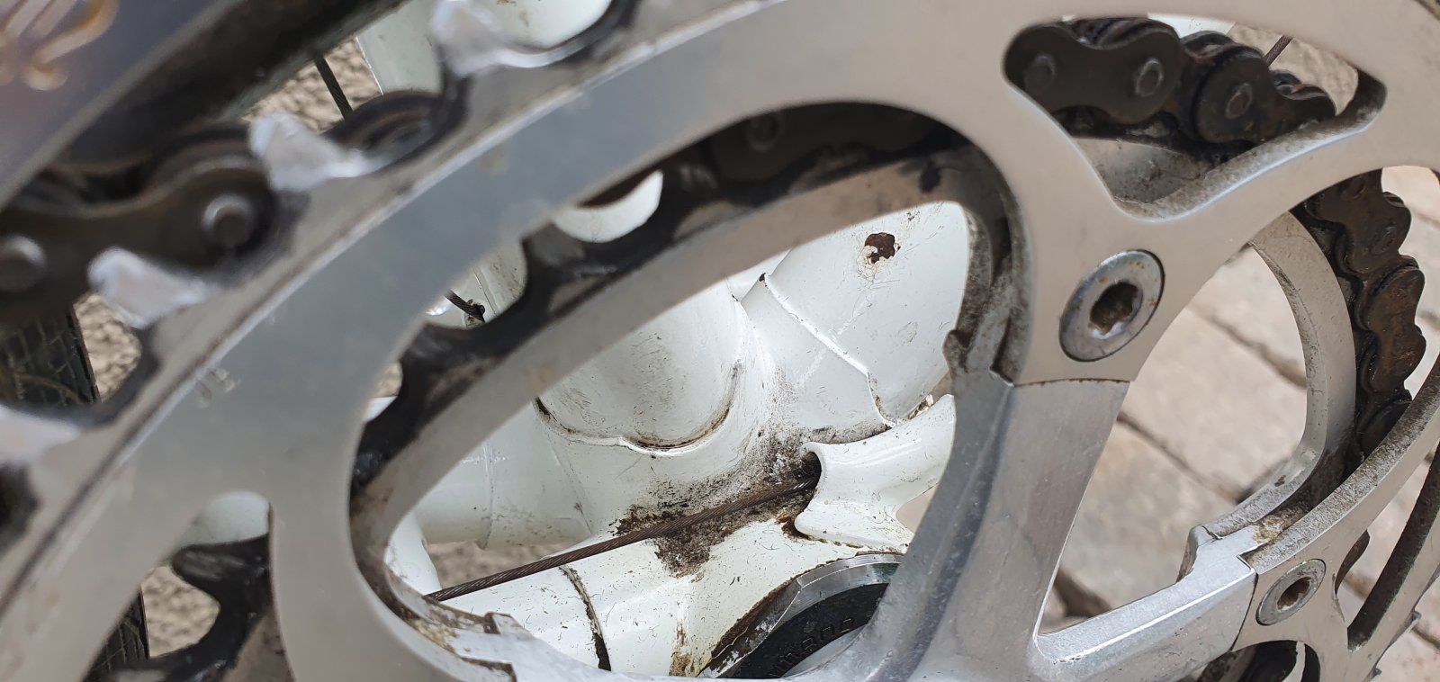

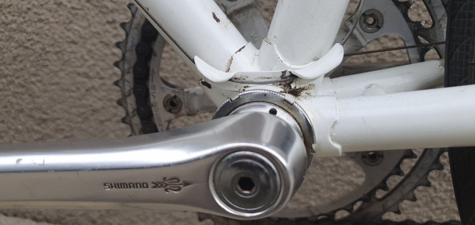

Die Zugführung verläuft oberhalb vom Tretlager - hab ich vorher noch nie gesehen.

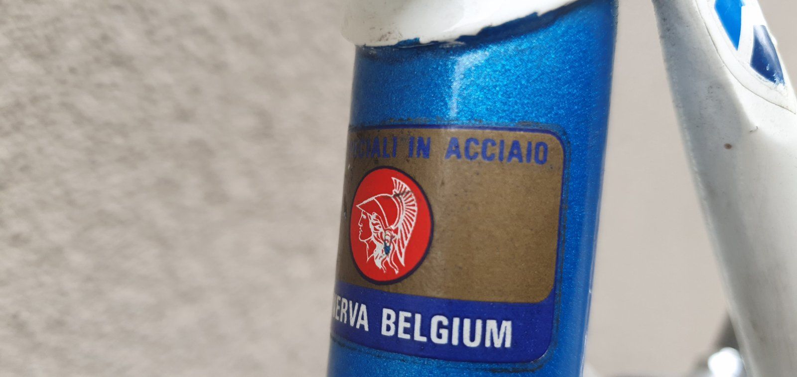

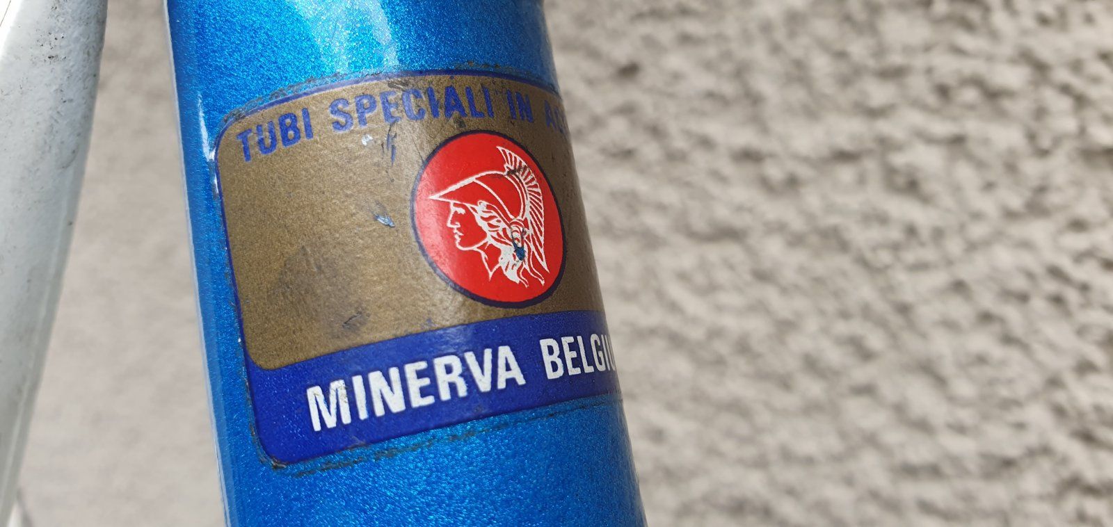

Es gibt noch einen Materialaufkleber:
Tubi Speciali in Acciaio - Minerva Belgium
Hat irgendjemand von euch eine Ahnung, was ich hier habe? Ich möchte das Rad gerne wieder fit machen und eventuell meinem Sohn überlassen!?
Viele Grüße
Jens

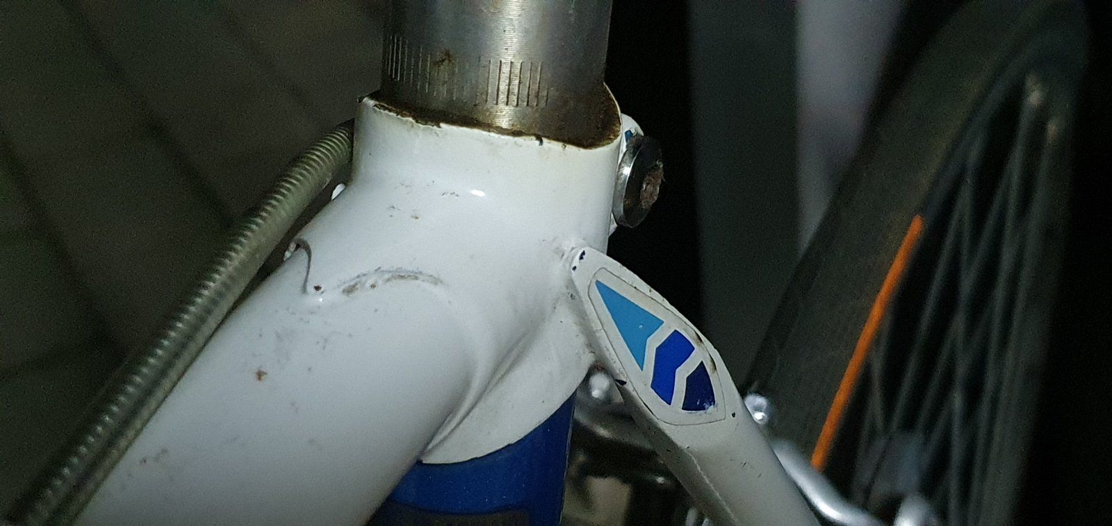

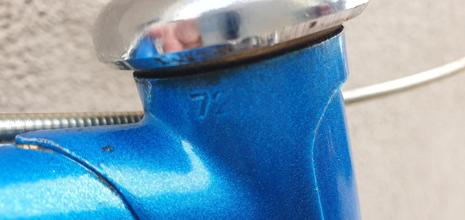

Moin Jens,
konntest du inzwischen etwas über das Rad rausfinden? Habe heute selbst eines in die Hände bekommen. Bei mir ist der Lack nicht mehr so gut wie bei dir, und die Aufkleber sind auch ab. Als Gruppe hängt auch Shimano Golden Arrow dran, wobei die Räder zwischenzeitlich wohl mal getauscht wurden und auch die Bremsen sind bei mir nicht mehr original.

Hallo Ihr Beiden,
ich kenne es auch nicht näher aber augenscheinlich handelt es sich bei Euren Belgiern um relativ einfach Modell an unteren Rand der Hackordnung.
Nicht falsch verstehen, beileibe kein Schrott sondern eben ein einfaches Rennrad das mit untere Mittelklasse sicher nicht falsch beschrieben ist.
Die Verlegung der Züge über Anlötteile über dem Tretlagergehäuse war in den 70'er und frühen 80ern recht normal. Bei manchen Rädchen wird sogar der eine Zug auf und der andre unter dem Tretlager geführt.
Zum Rohraufkleber kann ich auch kein Wissen beitragen.
Bei andren Aufklebern die sich Herstellerbezeichnungen selbst einfallen lassen bedeutet ein Rohr aus einer Eigenmarke aber meistens das kein edles Rohr sondern "nur" ein Rohr ohne innere Verjüngung in der Mitte verbaut wurde. Macht aber gar nix, das Rad fährt trotzdem.
Die Ausfallenden (da klemmen die Räder drin) sind geschmiedet und nicht aus Blech gestanzt.
Das ist immerhin ein Qualitätmerkmal aus der Zeit.
Die verbaute Gruppe ist eine Shimano Golden Arrow (kurz GA) also der Vorgänger der 105'er Serie und bei vielen Fan ob des verspielten Designs sehr beliebt. Über die Funktion kann man sagen das sie auf dem Niveau der späten 70#er oder frühen 80'er liegt. Es gab ein paar Spitzenteile die geringe Vorteile hatten aber auch sehr viel mehr gekostet haben.
Also alles in Allem ein solides Rennrad mit einem ganz kleinen bisschen pling pling Effekt und guter Funktion.
Das waren jetzt ganz viele Allgemeinplätze aber ich hoffe meine Meinung zum Ausdruck gebracht zu haben. Wenn Ihr noch weitere Fragen habt nur raus damit
