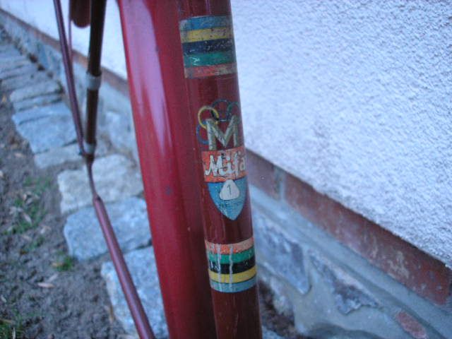

Hallo Leute,
lese hier etwa 2 Tage mit. Heiße Hanning, bin 47Jahre alt und komme aus MV. Suche nach Info's zu älteren Mifa-Rädern.
Habe folgenden Rahmen im Schrottcontainer gefunden. Kann den jemand zeitl. und bauartmäßig einordnen? Liese sich der Rahmen evtl. als Basis für ein Rennrad bzw, ein sportl. Tourenrad verwenden?
Danke im vorraus für eure Antworten!
Bekomme leider nur 5 Bilder hochgeladen. Habe noch mehr.
Grüße Hanning

Hallo hanning,
herzlich willkommen. Wiederaufbauen kann man fast alles, Lust und Mittel vorausgesetzt.
Zum Rahmen kann ich Nichts sagen, besser wären deine Fragen unter "Rennmaschienen bis 1990" aufgehoben da wird Dir bestimmt geholfen.
AW: MIFA-Rahmen gefunden
Hallo Hanning,
zeitlich würde ich den Rahmen so Mitte bis Ende der Sechziger, spätestens Anfang der Siebziger einordnen, falls er aus der BRD stammt. Spätestens ab Mitte der Siebziger sind die Hinterbauten anders ausgeführt worden. Schätze in der DDR sind solche Bauweisen länger gebaut worden. Hab selbst ein Bauer Fahrrad von Anfang der Sechziger, der Rahmen ist sehr ähnlich, allerdings hat meines noch nicht die verkeilten Kurbeln, die kamen erst später. Könnte natürlich auch sein, dass das später rangebaut wurde. Aber auch Vorbau und Lenkkopflager sieht ein paar Tage neuer aus, als bei meinem Rad. Und bis Anfang der sechziger wahren die meisten Rahmen noch schwarz.
Für ein echtes Rennrad wird der Rahmen nicht wirklich taugen, ist recht lang und hat einen sehr flachen Sitzrohrwinkel und Gabelwinkel.
Ich würd da eher so einen Singlespeed Cafe-Racer draus machen. Und den Lack und die Aufkleber wenn möglich original lassen.
Vom ursprünglichen Einsatzzweck war das wohl einfach ein Alltagsrad (wie halt die meisten aus der Zeit).
Grüsse, Michl
Ohh das ist ein Tolles Ding.
Behandel das bitte sehr gut, ist ein seltenes Stück.
Da kann ich Danni nur recht geben.
Sieht noch super erhalten aus und auch ein sehr seltenes Design.
Ist sicher aus den 50ern.

Hallo Hanning,
Grüsse, Michl
Edit: Hab grad nachgeschaut, Mifa ist tatsächlich aus Sachsen-Anhalt, da kanns natürlich deutlich jünger sein
Da muss ich doch mal meinen Senf dazugeben:
1. Keiltretlager gab's bereits in den 30ern (evtl. auch früher, müsste ich aber erst nachschauen)
2. Der Lenker ist nicht sonderlich außergewöhlich, der Vorbau ist entweder ein Scheeren oder wahrscheinlich Grünert, die baugleich waren. Mindestens seit Anfang der 50er Jahre auf dem Markt.
3. Nach dem Krieg war bunt angesagt nicht schwarz, wie ich mir gerade hab sagen lassen.
Laut Herrn Wagenkechts Rahmennummernchart stammt der Rahmen etwa aus 1956/57, was auch mit den Anbauteilen zusammenpassen könnte.
Hübscher Rahmen jedenfalls, aber kein Renner,
Grüße
Klaus
auf jeden fall kein renner , ich glaube es ist das modell SH 14 tourenrad. sehr schöner originallack:daumen: das teil original wieder aufbauen wäre bestimmt die beste lösung. viel spaß:)
