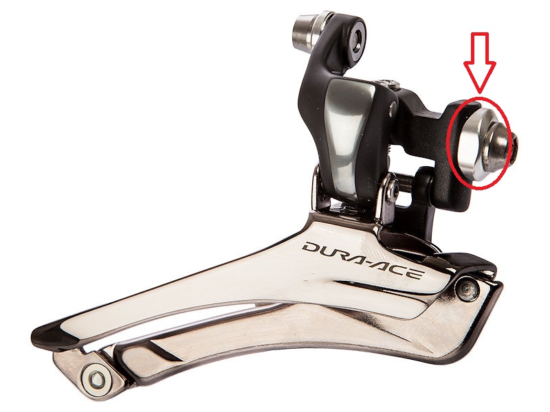

Was mir auffällt, Hab mir einen Anlötumwerfer(DA 7900) bestellt und montiert. Schraube mit Unterlage zum montieren ist klar, aber irgendwie fehlt da eine Platte die man vorne unter die Schraube mit dicke Beilage legen könnte. Merke es eigentlich nur weil diese Stelle am Sockel schwarz ist bei nem weißen Rahmen. Fehlt mir da ein Teil?

Hallo at59,
solang Du die silberne Platte (im Bild gekennzeichnet) verbaut hast, ist alles richtig. Am Anlötsockel ist die lackfreie Stelle nur etwas größer als die silberne Platte, um die Höhenverstellung zu gewährleisten.

Umwerfer funzt.
