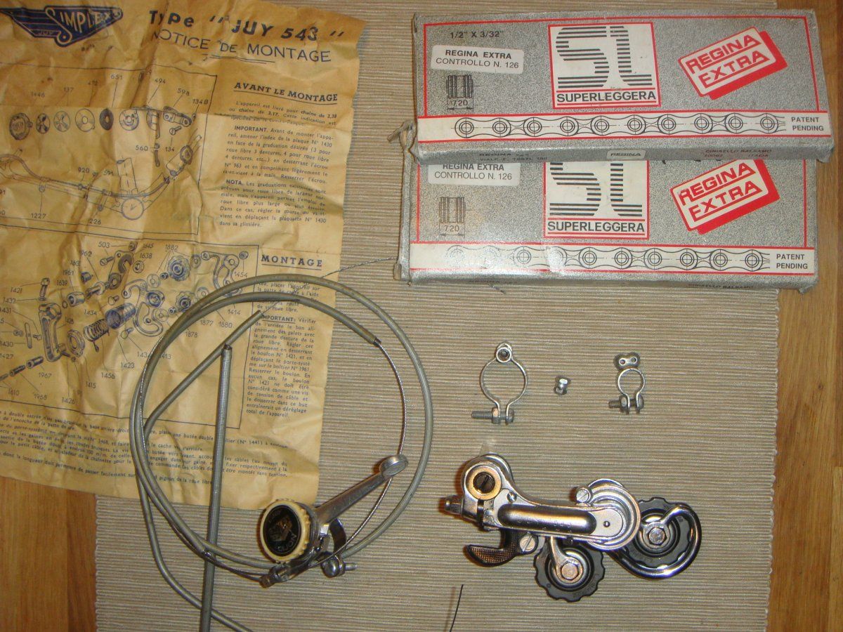

Mein Fang des Tages
......... aber ich dachte ich nehme es mal zum Jux mit...

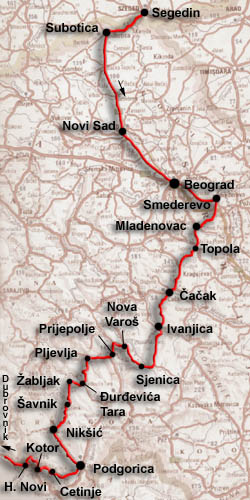

Speichenbrüche sind auch eher etwas für harte Bedingungen und schlechte Strassen. Manchmal gibt die Felge aber schneller den Geist, wie bei mir vor 12 Jahren im damaligen Jugoslavien:
Diese Strassen fuhr ich einige Tage vorher:
Klassiker-Content: Das Rad war einen Koga alloy randonneur aus etwa 1991, Schaltung eine abenteuerliche Kombination aus Sachs 700 Naben, Shimano Hyperglide Kassette, Shimano XT Schaltwerk und Suntour Command Schalthebel.
