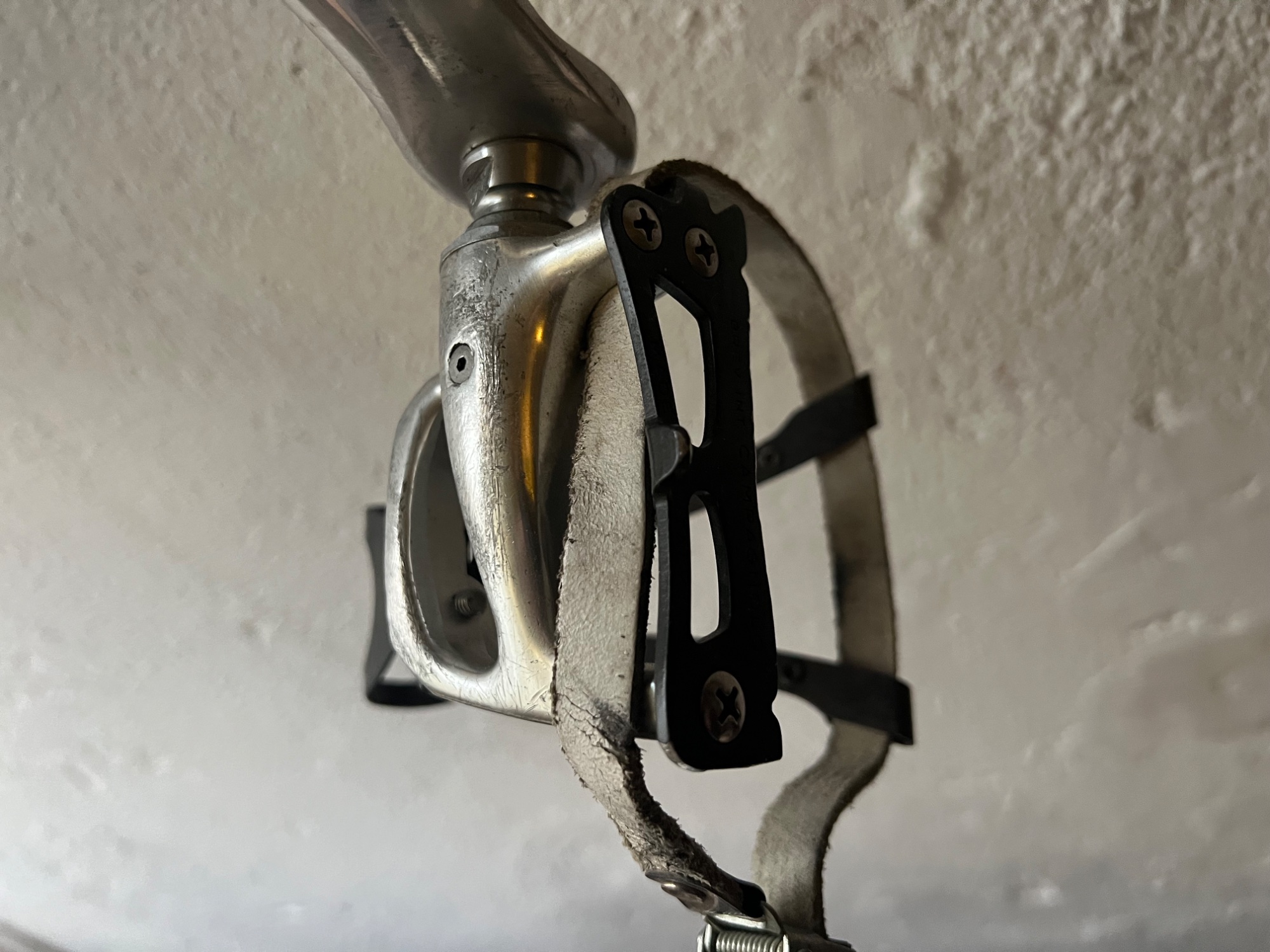

Mein Fang des Tages

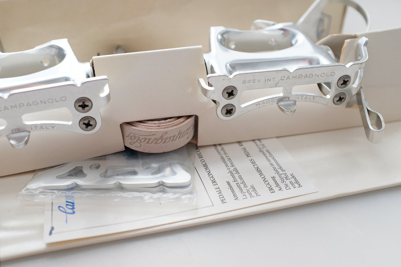

Dei Pedale waren parallel für C-Record und Croce d'Aune geführt.
In den Katalogen sind bei C-Record die Käfigplatten schwarz. Aber so hab ich die noch nie gesehn.
Der rückwärtige Steg für die Schuhplatten ist bei den Croce d'Aune Pedalen vernietet und bei Record verschraubt. Edit: siehe entsprechende Katalogseite.
Dann sind es also Croce Pedale, danke !

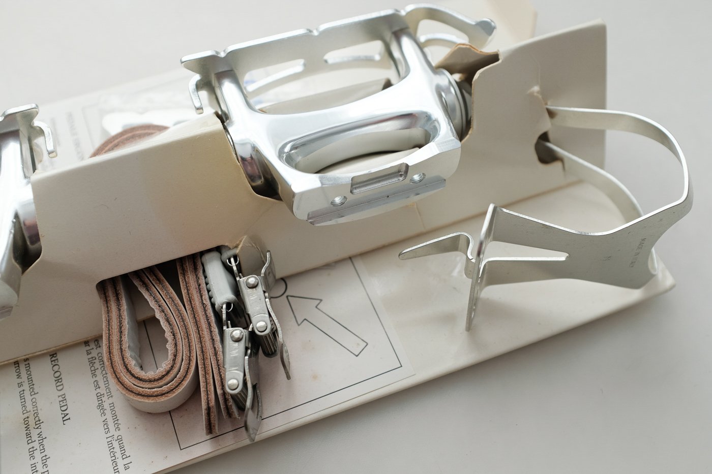

Korrekt. Zum Vergleich die Record aus meiner Sammlung:
