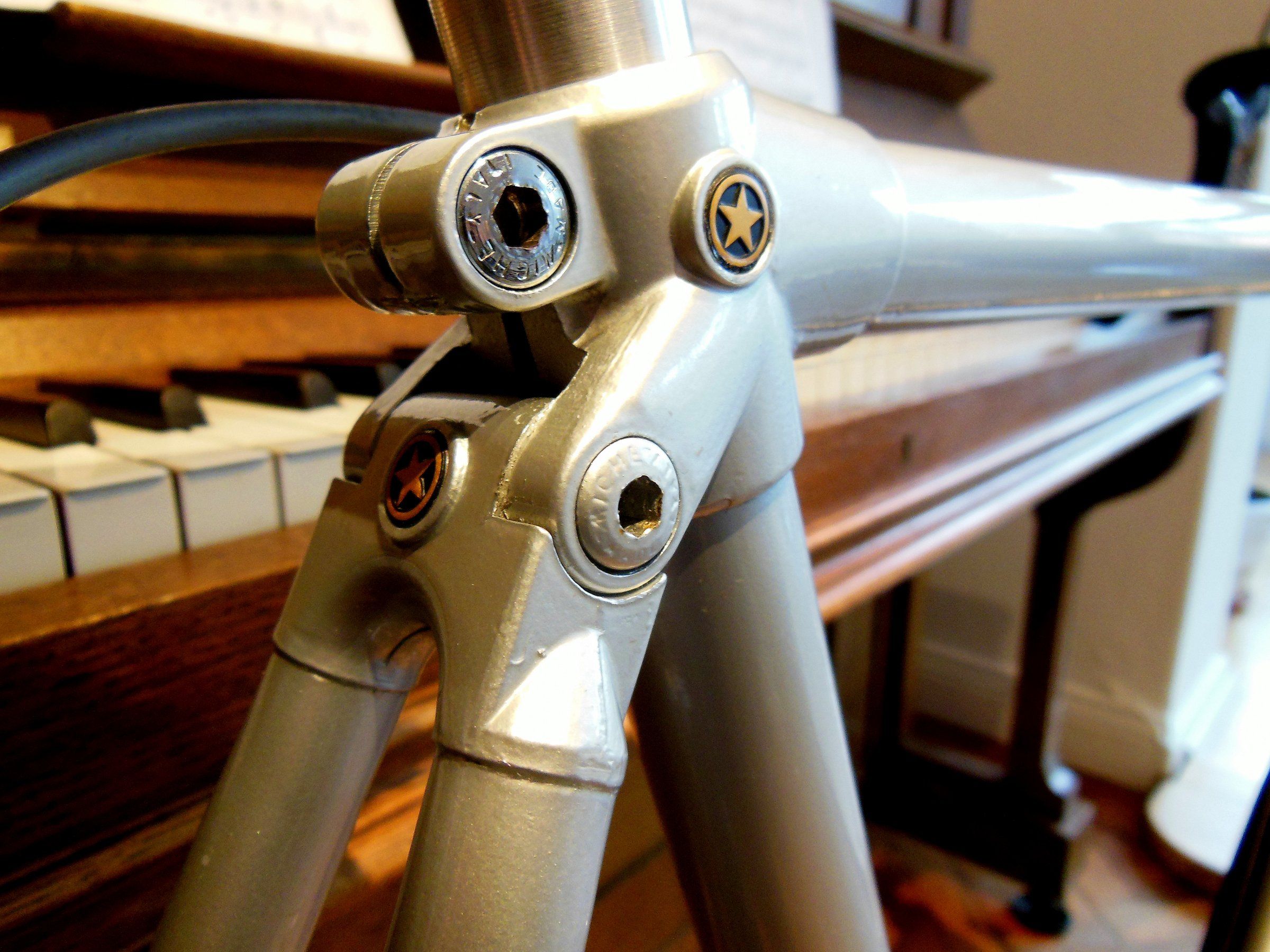

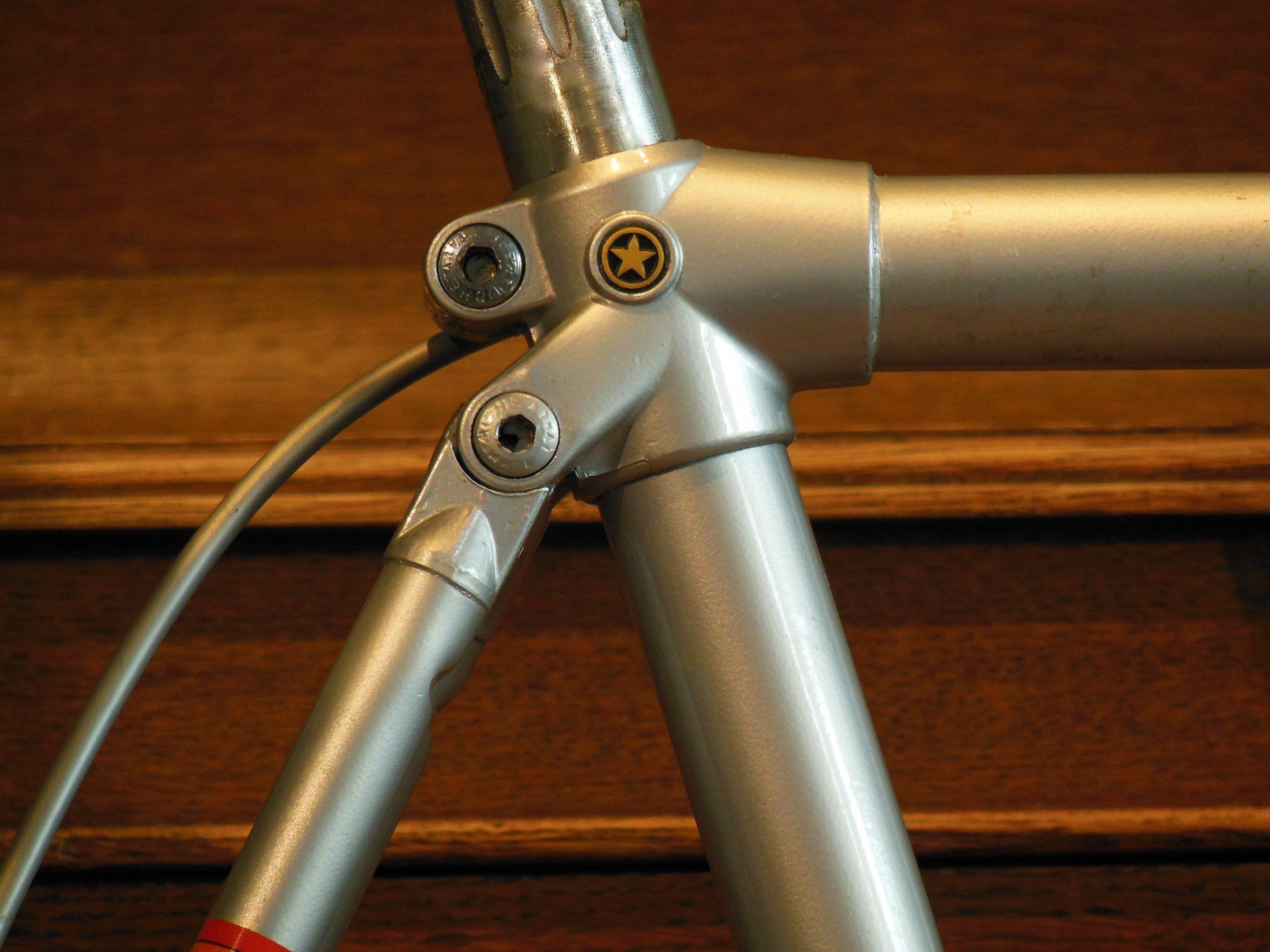

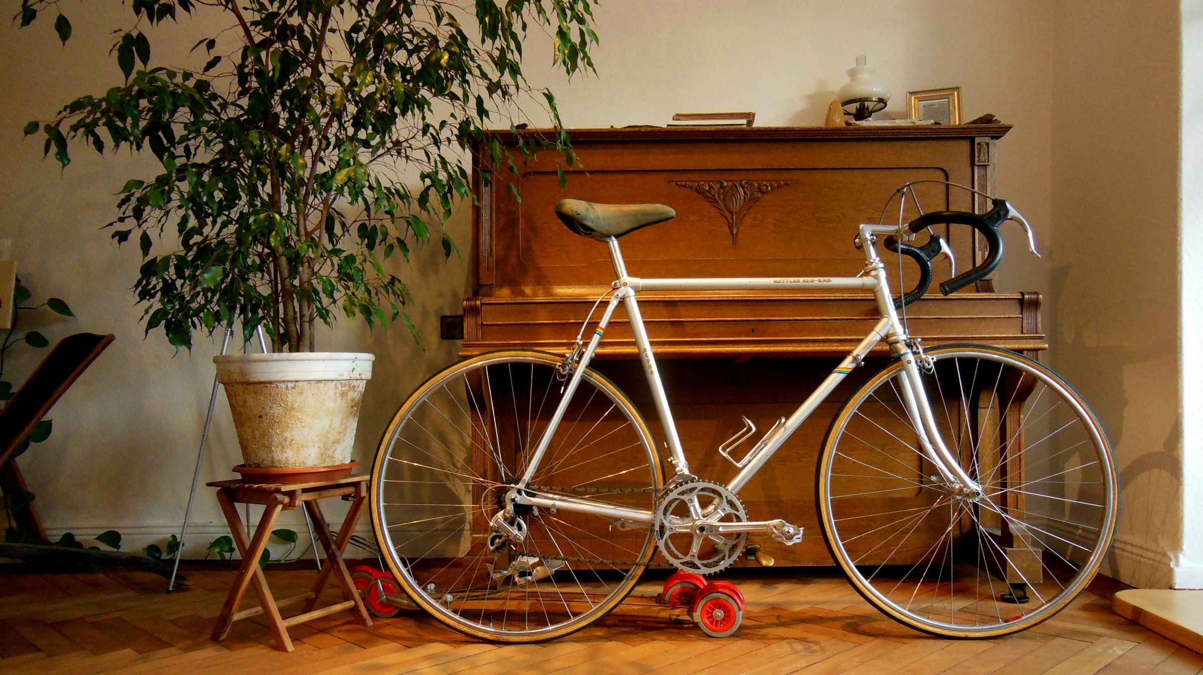

Mein Alpha sieht jedenfalls so aus; zumindest die Inbusschrauben sind italienisch:
Anhang anzeigen 411302 Anhang anzeigen 411303 Anhang anzeigen 411304
