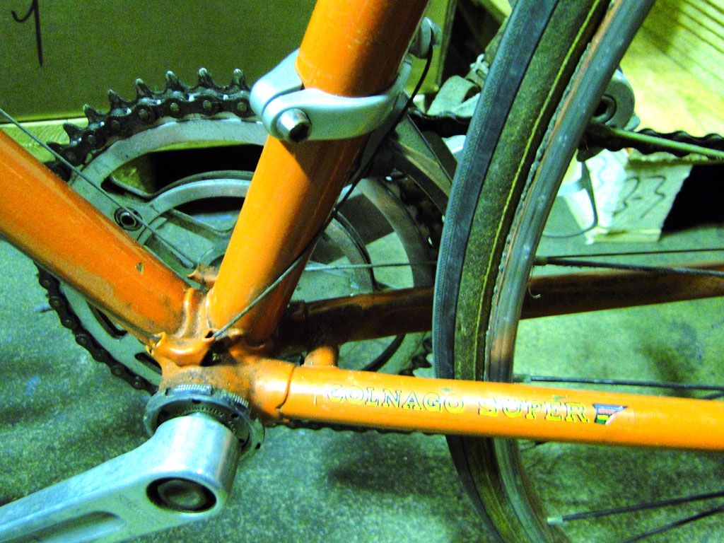

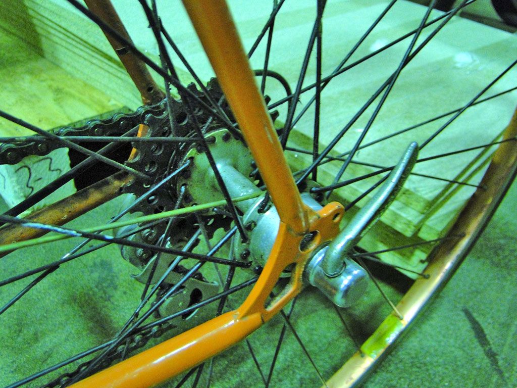

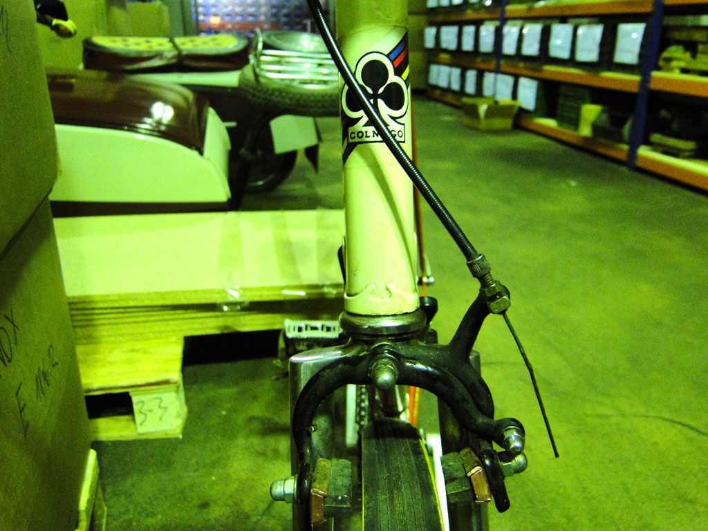

Das ist doch ein schickes Rennrad. Auf den ersten Blick sieht es allerdings nicht nach einem Colnago aus. Die Ausfallenden sind blechern und die Muffen nicht gerade Colnago-typisch. Da gibt es hier aber Experten, die das genau sagen können. Mach mal mehr Fotos.

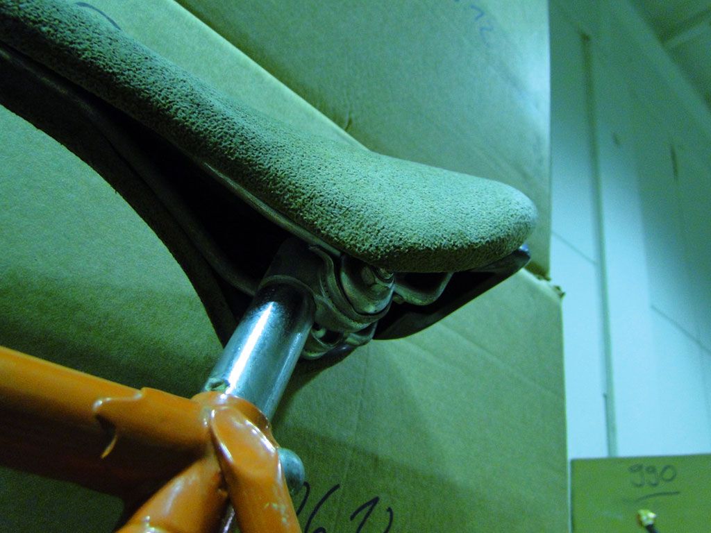

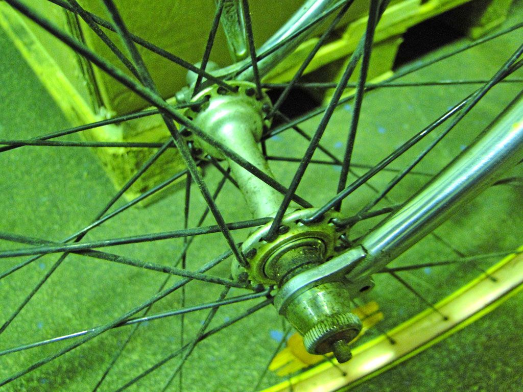

Schlauchreifen müsstest du wieder kleben, sonst müsstest du neue Felgen einspeichen und da würde ich dir von abraten. Ist kein Problem, neue aufzukleben. Die Sattelstütze sieht nach einer verchromten Stahl-Kerze aus?! Wenn dem so ist, dann könntest du sie bei Gelegenheit mal zusammen mit den 105er Teilen ersetzen. Einen 5er Schraubkranz solltest du hier finden können. Wenn du es fit machst, dann solltest du möglichst zeitnah auch daran denke, alle Lager (Naben, Steuerlager, Innenlager) zu öffnen und neu zu fetten. Andernfalls könnten sie dir sehr schnell verschleißen, wenn du gleich losfährst.
Und bitte biege den Rahmen nicht auf um irgendwelche modernen Sachen einzupassen. Für eine Kassette bräuchtest du ausserdem zusätzlich eine andere Nabe.

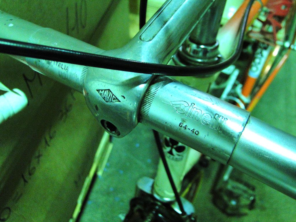

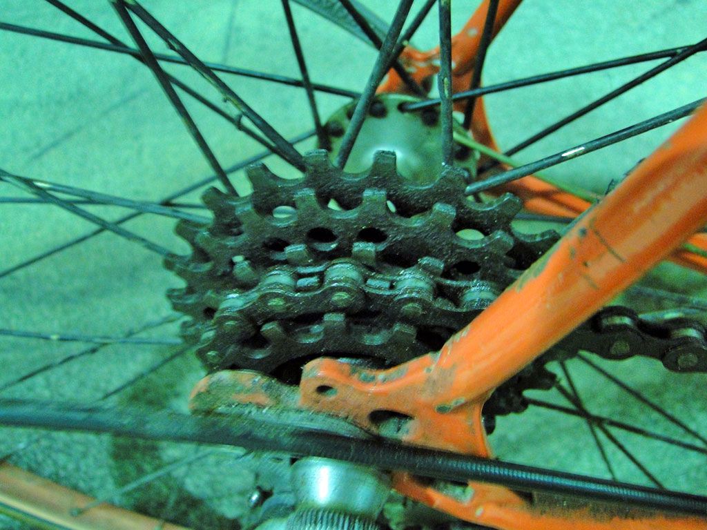

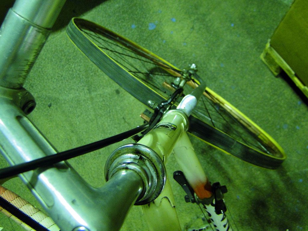

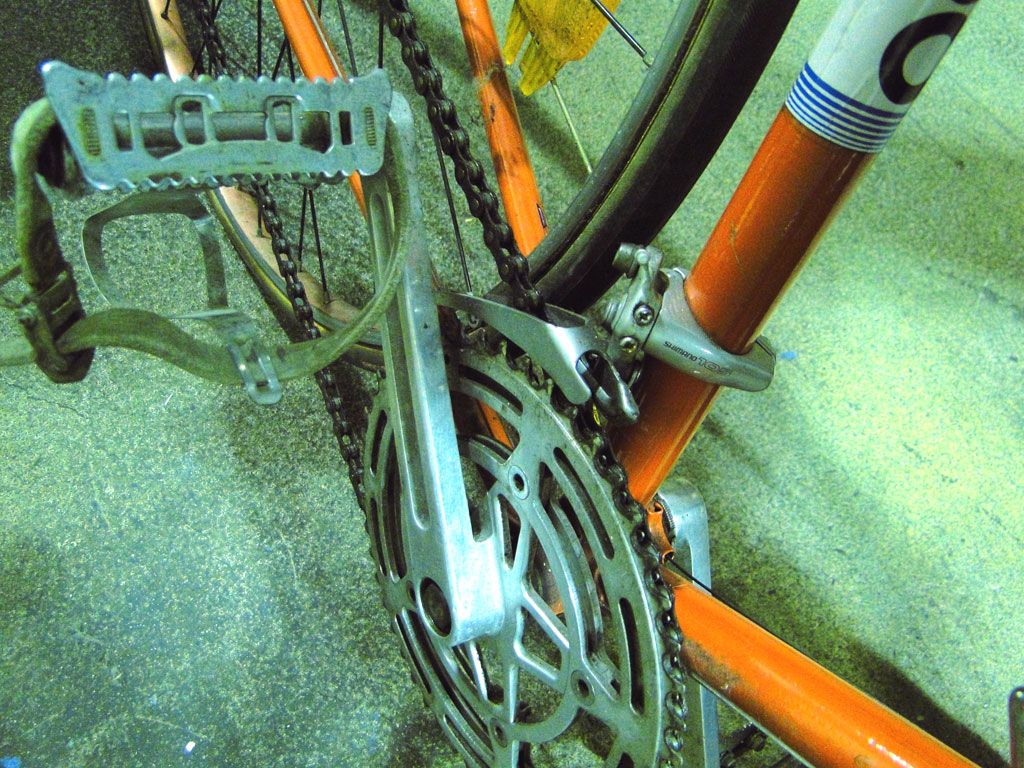

Die Muffen sehen nach Diamant aus, die sich ablösenden Decals (unter den Schalthebeln) nach selbstgeklebt. Colnago ist es definitiv nicht. Aber ne schöne Kurbel und ein schöner Mavic-Vorbau. Steck nicht zu viel Geld rein, das würde sich nicht lohnen.
EDIT: Renak-Naben und Schnellspanner deuten ebenfalls auf Diamant.
EDIT die 2te: die Ritzel hinten sehen noch gut aus. Entweder er wollte den wechseln, weil er schnell improvisieren musste und das halt ein typisches Verschleißteil ist, oder der Freilauf ist ein wenig verharzt, dann könntest du den demontieren, mit WD40 spülen und dann Feinmechanikeröl wieder reinträufeln. Wechseln muss man den Schraubkranz nicht.
Jo, der Steuersatz ist auch made in GDR 😉 da wirst du beim Tauschen der Sattelstütze Probleme haben, denn die ist sicher 24,0 mm und das gibts nicht mehr. Ist schon ne Billigschüssel, aber zum Probieren reichts und mit dem Wissen, dass sich ein gutes Rennrad noch viel besser fährt, hast du auch gleich ne Motivation, mit ein wenig mehr Ahnung vielleicht in Zukunft mal ein Nächstes zu holen...

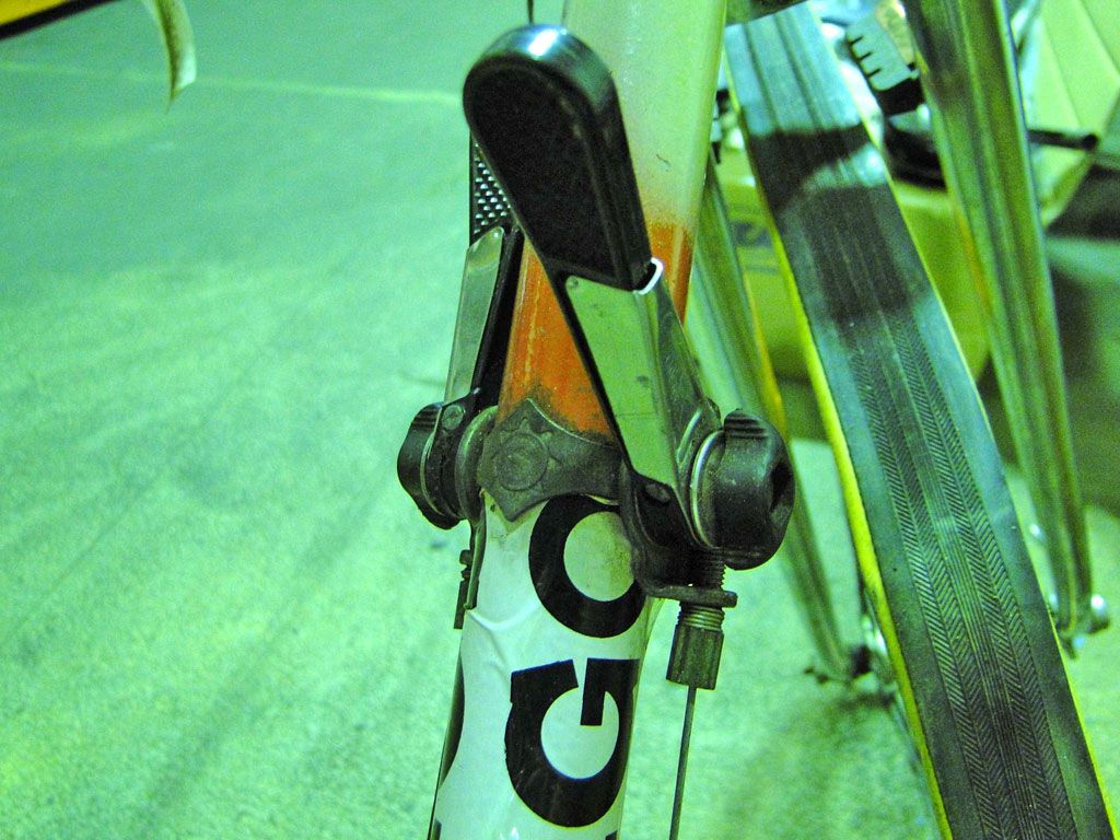

Achtung! Die meisten Rennräder bremsen vorne mit dem linken Bremshebel. An diesem ist es ja der rechte Hebel. (was nicht falsch ist)
Nicht das Du auf den Geschmack kommst, dir ein neueres RR zulegst und dich bei der ersten schärferen Bremsung maulst😉
P.S. Übrigens leicht zu tauschen, einfach den Bremshebel ziehen und die innen liegende Schraube (Inbus oder 8er Maul?) herausdrehen,
dann hast Du den Bremshebelkörper in der Hand (Schelle bleibt auf dem Lenker) und kannst ihn auf der anderen Seite des Lenkers montieren
