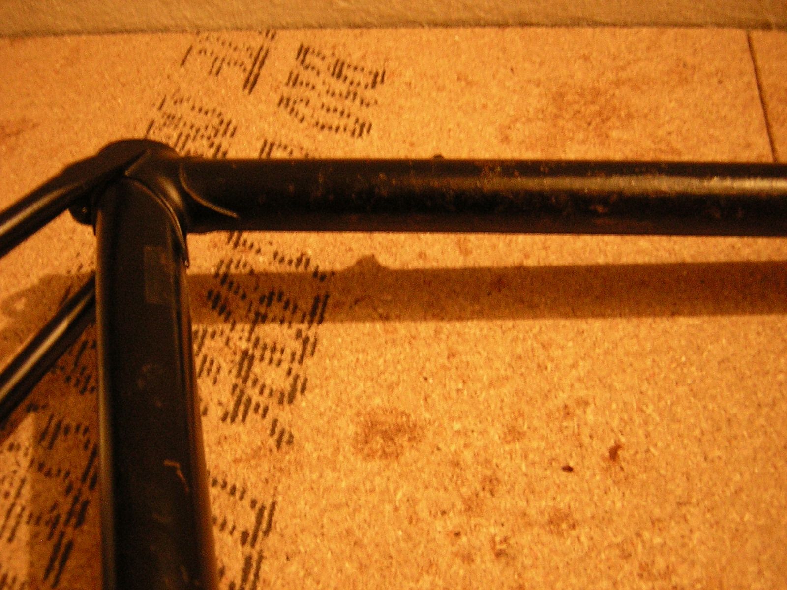

Auch ich habe mich im Rennrad-Restaurieren versucht und will hier mal das vorher zeigen.

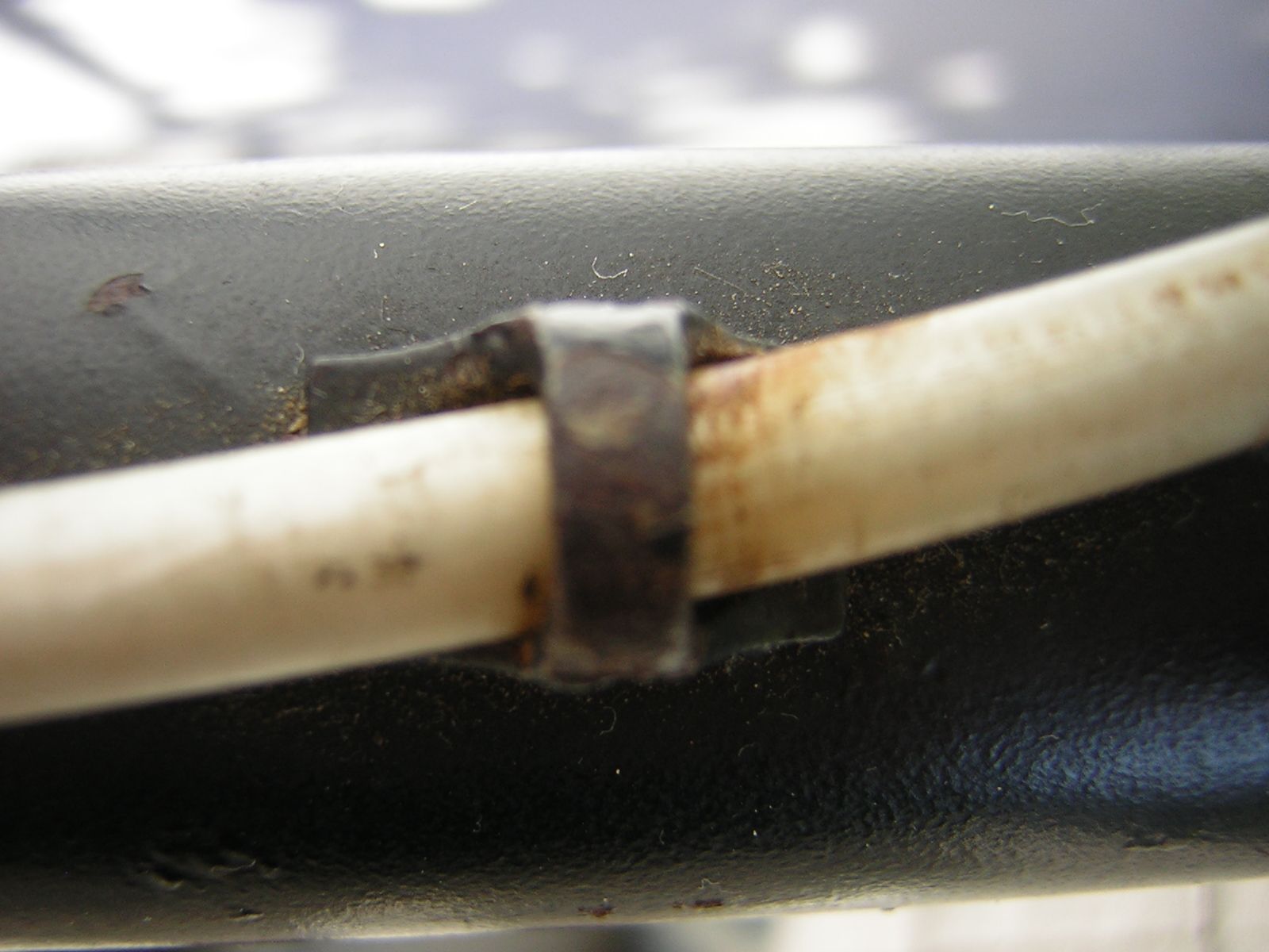

Ich weiß es ist von der falschen Seite fotografiert. Aber war halt der Anfang. Anbei noch die schlechtesten Stellen des Rahmens.

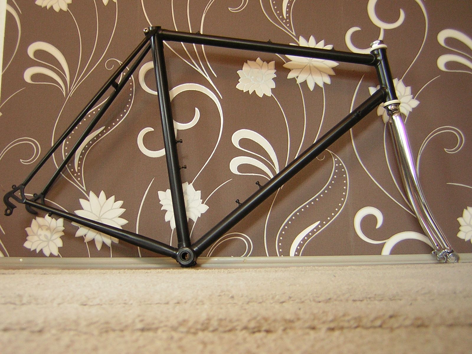

Ich habe das Rad dann komplett zerlegt. Die gelben Decals mit einer Rasierklinge vorsichtig vom Rahmen gelößt. Anschließend wurde der Rahmen von Hand abgebeizt, Rostschutz aufgebracht, grundiert, mattschwarz lackiert und dann noch mit Klarlack versiegelt.
Die Decals wurden auf ein DIN A4 Blatt geklebt mit 600 dpi eingescannt und neu angefertigt. Der Steuersatz und das Tretlager wurden durch stilgerechte Teile von Shimano ausgetauscht, da die Originalteile nicht mehr ganz in Ordnung waren und mir die schwarzen Lagerschalen des Tretlagers und die weißen Abdeckungen des Steuersatzes besser gefallen haben bzw besser zum Endprodukt passten.

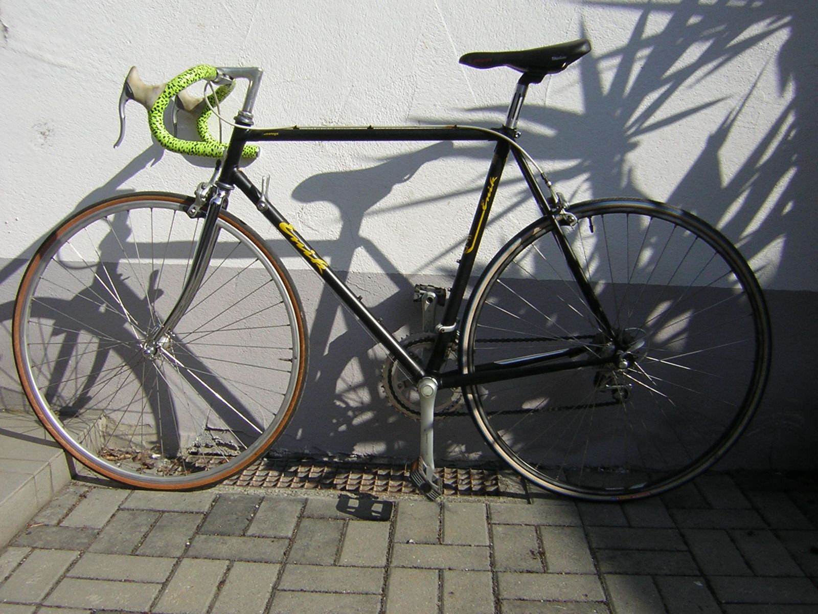

Fertig sieht das ganze dann so aus.
Alles in allem ein robustes Rennrad mit solider 105'er Technik, nichts besonderes aber es läuft gut und ist mir über die Zeit der Restaurierung richtig ans Herz gewachsen.

wow, sehr schön geworden! wie lange haste insgesamt an dem projekt gearbeitet?
einziges manko: fürs bild hätt ich den rückstrahler abgemacht.
und wenn man jetzt uuuuuultra pingelig ist, könnte man noch die conti logos der mäntel an die ventile auslegen, sprich: da wo das ventil ist, befindet sich dann auch das conti logo 😛 beim HR isses ja schon fast so.
aber gefällt mir sehr :daumen:
schade, dass du sie nich in gelb ausgedruckt hast... 🙁
da hätte man mit lenkerband, sattel und leinen das gelb aufgreifen und einen schön leuchtenden farbkontrast zu dem schwarz setzen können.
Ich finds Klasse! Der Vorher-Nachher-Vergleich überzeugt mich sehr!:daumen: Der Aufwand mit den Decals ist natürlich auch krass, will gar nicht wissen wie lange das gedauert hat....
ist sozusagen eine Neuinterpretation. Und gut geworden, gratuliere. Wie hast du denn die Decals angefertigt?
Das würde mich auch dringend interessieren mit den decals, da ich auch demnächst so ein Projekt vor habe!? Kann man sowas nicht auch super von einem Copyshop anfertigen lassen?? Weiß da jemand wieviel sowas kosten könnte?
