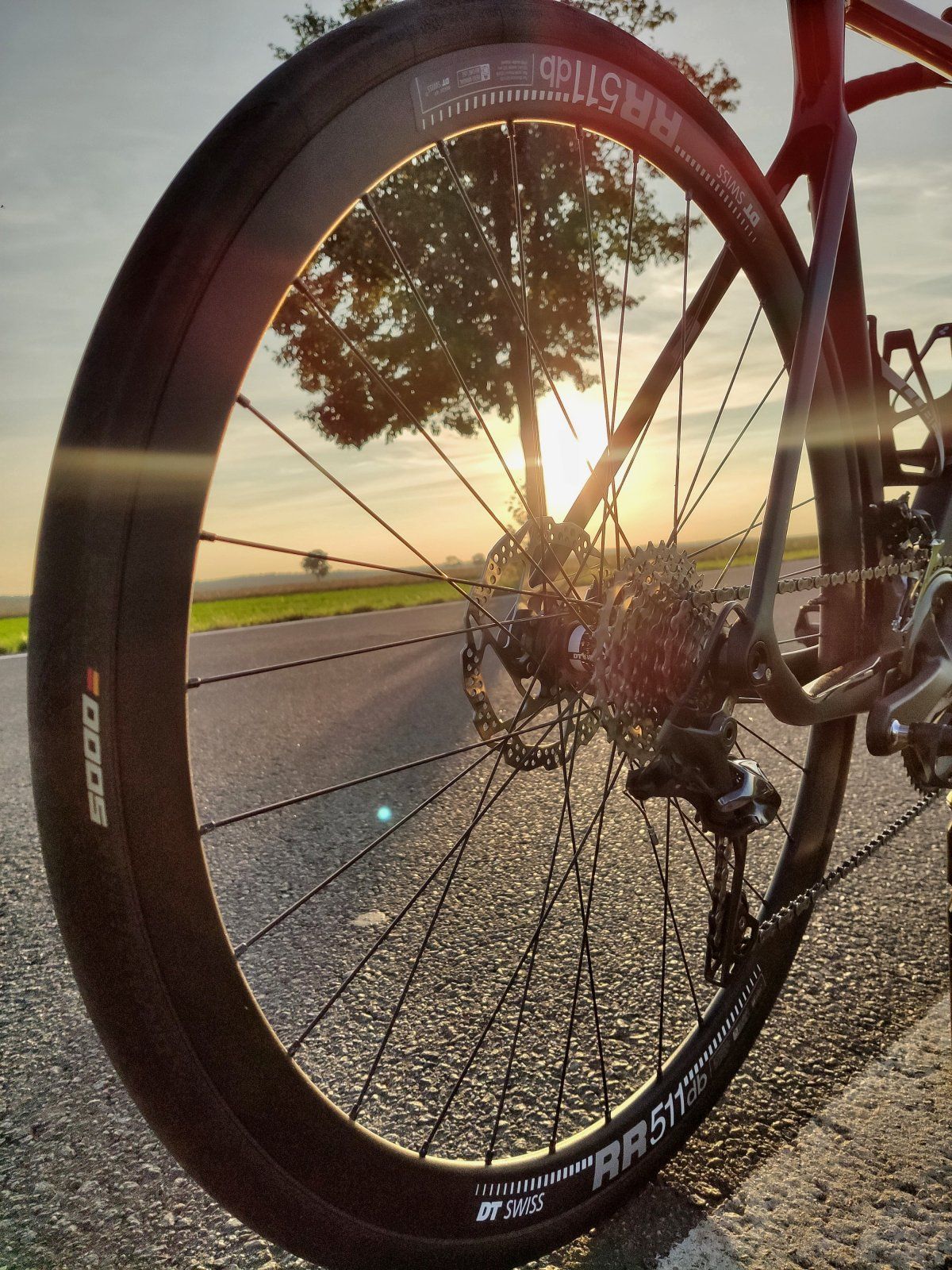

Ich habe mir mit den gleichen körperlichen Voraussetzungen und Wünschen im letzten Jahr von Whizz-Wheels einen LRS mit DT-Swiss 350 Naben und DT RR511 DB - Felgen bauen lassen. Vorn 28 und hinten 32 Speichen.
Läuft absolut geschmeidig und man hat lebenslange Garantie gegen Speichenbruch. Ausgelegt ist die ganze Geschichte auf mindestens 130kg.
"Nachteile": mit nur 32mm nicht so hohe Felgen, Alu statt Carbon.
Vorteile: rundum sorglos, in meinen Augen für ein Endurance-Rennrad passender als 50mm Höhe (aber das ist Geschmacksache) und Du reizt die 1000,-er Marke bei weitem nicht aus.
