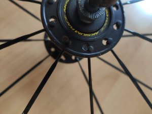

Mir ist vorgestern eine Speiche im Vorderrad meines RSL Signature Rennrades gebrochen. Das Vorderrad ist ein Mavic Aksium Race. Ich tue mir leider sehr schwer eine geeignete Speiche zu finden. Ich habe jetzt dieses Ersatzteil gefunden:
https://www.tnc-hamburg.com/TNC-Sho...-5-mm-Modell-2008-Art-Nr-99607501--13291.html
Ich glaube jedoch, dass es nicht passt. Die Speichen haben einen angeschrägten Kopf und auf den Bildern sehe ich es leider nicht.
Hat jemand mit den Mavic Aksium Race Erfahrung und kann mir bestenfalls einen Link für eine Ersatzspeiche schicken?

Nein, die dürfte wohl nicht passen. Dein Aksium Vorderrad ist sehr viel älter als die im Link abgebildete Version. Und zwar so alt, dass Mavic selbst dafür keine Ersatzteile mehr anbietet.
Allerdings sind dort gebogene Speichen verbaut. So kannst Du notdürftig auch eine Standardspeiche mit passender Länge einziehen. Nur diese Dimension der Messerspeiche wirst Du nicht so ohne weiteres bekommen.
