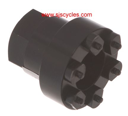

Für die beiden gelochten Abdeckkappen, welche die Lager in der Nabenhülse sichern, benötigst Du das spezielle Werkzeug, welches in alle Löcher eingreift. Man kann natürlich auch eine entsprechende Zange nehmen, dann sieht man aber i.d.R. Spuren vom Lösen falls der Deckel ziemlich fest sitzt.

Es gibt doch auch verstellbare Stirnlochschlüssel, damit muss man die Kappe doch abkriegen, oder?
Sowas in der Art hatte ich schon in der Hand - nur wie genau benutze ich es?
Einhaken und drehen?

auch das werkzeug, welches in alle löcher greift, würde ich gerne mal sehen....

P.S. : wo kriegt man das Tool genau her, oder wie heißt es?

So. Nach längerem überlegen habe ich die Naben einer sogenannten Fachwerkstatt anvertraut, mit der Bitte sie sehr gut zu behandeln. Sie haben sie auf meinen Vorschlag hin mit ner alten Felge und gebrauchten Speichen eingespeicht um einen Hebel zu haben, und die Abdeckung über den Kugellagern abzukriegen. Dann haben sie jedoch eine verdammte Zange genommen, diese in zwei der Löcher gesteckt und diese auch noch verlängert, für mehr rohe Gewalt. Damit ließen sich die Abdeckungen lösen, leider hat eine der beiden jetzt jedoch zwei verbogene Löcher. :confused:
