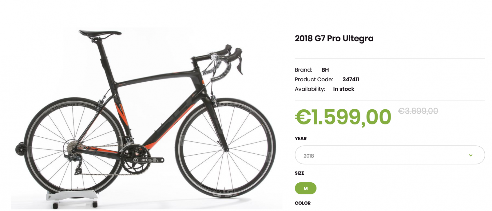

With the G7 Pro road bike BH has further optimised the shapes and design of the carbon tubes to create one of the most aerodynamic bikes on the market. A perfect bike for users that are looking for high performance where speed and reactivity are key.
Highlights:
  • Frame: Global Concept G7 Pro Carbon
  • Drivetrain: Shimano Ultegra Compact
  • Compact crank: 50/34
  • Cassette: 11-28
  • Wheelset: Vision Trimax 35 carbon
  • Tires: Continental 25mm

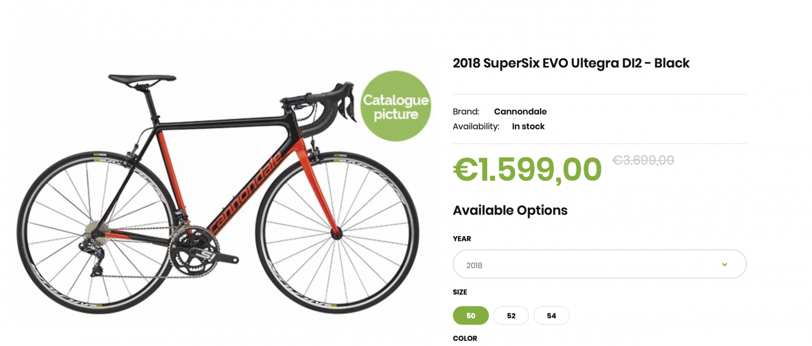

STEP UP TO EVO PERFORMANCE. You know your limit, train like you’re being paid, and love to pin on a number. When you’re ready to go full gas, go EVO. The SuperSix EVO is the ultimate road-racing machine, the perfect balance of light weight, stiffness, strength, handling, aerodynamics and compliance — everything you need to power to the podium. So give yourself an advantage, because you’ll never know what you can really do, until you do it on an EVO.
Highlights:
  • Frame: SuperSix Evo BallisTec Carbon
  • Drivetrain: Shimano Ultegra Di2 Compact
  • Cassette:11-28
  • Wheelset: Mavic Aksium
Auf der Seite gibt es auch noch ein paar andere gute Angebote, aber das sind die Räder, die ich nach meiner Recherche eingegrenzt habe. Zum Cannondale findet man ja sehr viel positives und zu BH gibt es bei weitem nicht so viele Informationen (Reviews etc.) im Netz, aber die meisten Sachen, die ich zu BH gefunden habe waren durchaus positiv und insbesondere wurde oft hervorgehoben, dass BH eine unterschätzte Marke sei. Was meint ihr dazu?
Das BH 7Pro ist ja ein Aerobike welches dennoch recht leicht ist --> Für mich wirkt es als eine super Option, was denkt ihr denn?
Das Ultralight ist ja eher leicht/agil für Sprint und Berge --> Daher nicht so geeignet? Oder macht das eig keinen riesigen Unterschied?
Supersix Evo - Guter Allrounder, der mit der DI2 besser ausgestattet ist?

P.S.: Der Di2 Renner den Du am Anfang gezeigt hattest ist natürlich ein Schnäppchen. DI2 hat den Vorteil dass Du Dir bei Bedarf den Lenker auf Triathlon umbauen kannst, aber gleichzeitig Schalter am Basislenker lassen kannst damit Du auch "normal" radfahren kannst. Das ist sonst nur mit viel Eigenbastelei möglich (Barend Lever auf einem Cane Creek 200tt mit Feile und Fräse drauf gebaut). Das verzeiht sogar die Aksium Laufräder. Für Triathlon würde ich aber eine 39/53 Kurbel nehmen. Die ist dann natürlich nur noch für Hartgesottene bergtauglich. Und eher eine 11-25 oder 11-23 (wenn Du sie noch kriegst) Kassette.
