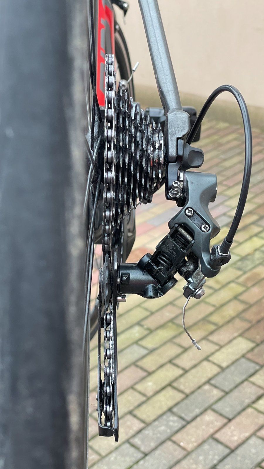

Auf den Fotos sieht es de facto schief und nicht korrekt aus, die Leitrolle oben steht ganz schief in der Kette.Es ist doch erst einmal vollkommen egal, ob das Schaltauge oder der Käfig krumm ist.
Aktuell ist diese Kombination offensichtlich aus dem Lot. Wenn die Schaltung einwandfrei funktionieren sollte, wäre das nur ein kosmetisches Problem mit obendrein zusätzlicher Sicherheit zu den Speichen hin. Würde ich dann einfach so lassen.
Wenn die Schaltung nicht richtig funktionieren sollte, nimmt man eine Wapu-Zange und biegt das Schaltauge so, dass das einigermaßen ordentlich aussieht und funktioniert.
Da muss man wirklich keine Raketenwissenschaft draus machen.
Die vorgeschlagene Korrektur "Daumen mal Pi" mit Wapu-Zange kann man sicherlich in Notsituationen (z.B. in der Pampa bei einer Notreparatur) versuchen, eine fachgerechte Ausrichtung bzw. Überprüfung mit dem Richtwerkzeug ist jedoch in jedem Fall vorzuziehen, sofern man sich nicht zur Pfuschergilde bekennt.
