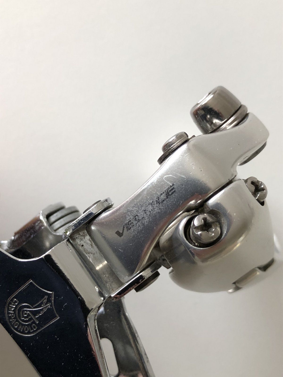

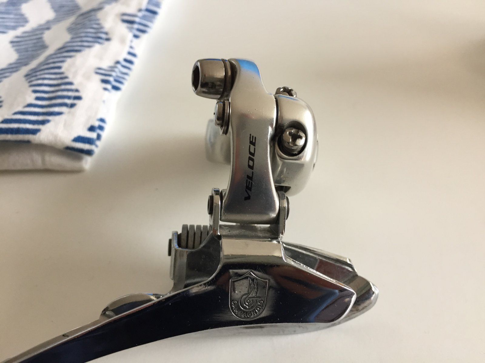

Stahlwolle xxxx wirkt Wunder......Hat schon Mal jemand die Beschriftung bei Campa wegbekommen? Mit Aceton etc ging es bisher nicht weg.
Zerkratzt die nicht das Eloxal?Stahlwolle xxxx wirkt Wunder......
Nein, die ist so fein da passiert nichts.Zerkratzt die nicht das Eloxal?
Das hört sich gut an. Danke für den Tipp!Nein, die ist so fein da passiert nichts.
Nur mit leichtem Druck arbeiten....

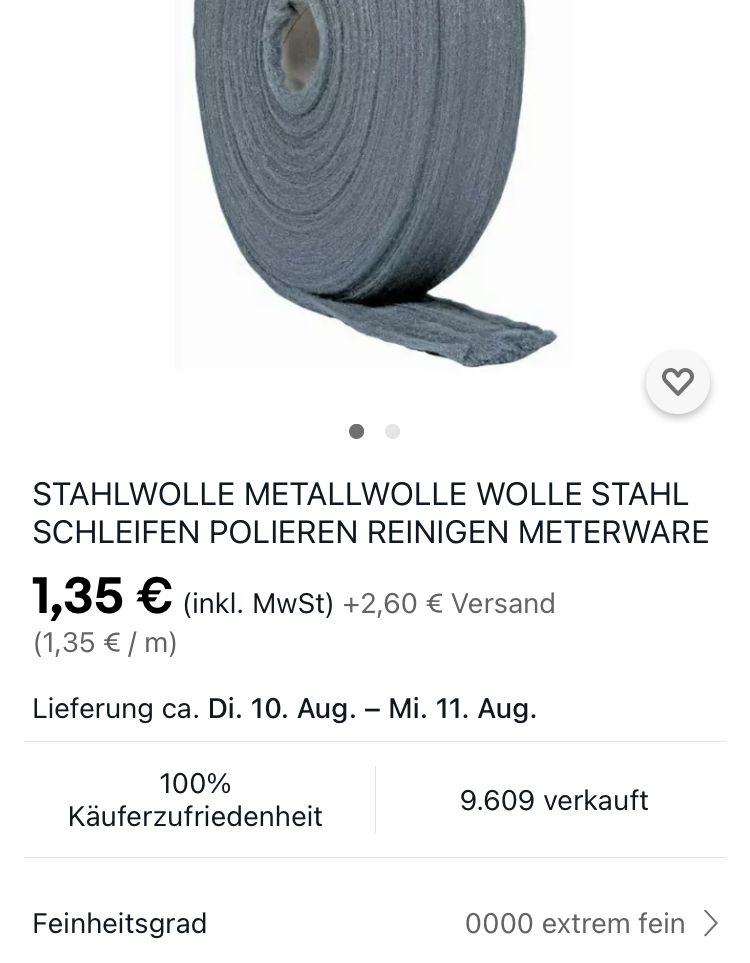

Wird auch als 0000 bezeichnet und ist sehr fein, feiner als mancher LackreinigerWas ist “xxxx”?
Nein, auf keinen Fall diese Teile nehmen, gibt's im Baumarkt. Ich mache das Zeug immer nass mit Spuli, ist noch sanfterWo bekommt man denn Stahlwolle! Gehen da diese Topf Reinigungspads vom DM?
Nein, bloss nicht die sind viel zu rau, damit zerkratz Du alles.Gehen da diese Topf Reinigungspads vom DM?
Weiß ich nicht, diese Stahlwolle braucht man immer, ich mache damit alles mögliche sauber. Kann man auch mit Öl oder WD40 tränken...Ginge alternativ 3000er Nass Schleifpapier?
Oder Zeitungspapier, Klopapier grau etc.....Ginge alternativ 3000er Nass Schleifpapier?
