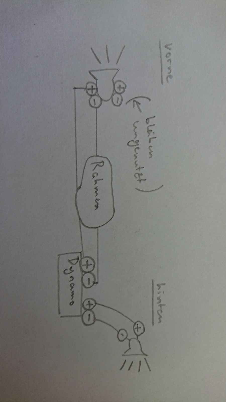

Das Stadtrad von Oma benötigt Licht und bevor ich alles hübsch verlegen, frage ich mal lieber nach, ob die Verlegung so wie angedacht funktioniert (siehe Zeichnung) ? Ich möchte die zwei Kontakte am Vorderlicht (die laut Anleitung von B&M zum Rücklicht führen sollen) frei lassen, da ich sonst zwei doppelte Kabel durch den Rahmen fummeln muss.
Danke euch.
Ist korrekt so. Die zweiten Kontakte am Scheinwerfer sind für Dynamo am Vorderrad, ist einfacher so das Rücklicht zu versorgen als Kontakte doppelt zu belegen.
Aber vergiss den Rahmen als Massetransporter. Meiner Erfahrung nach nur Ärger.
