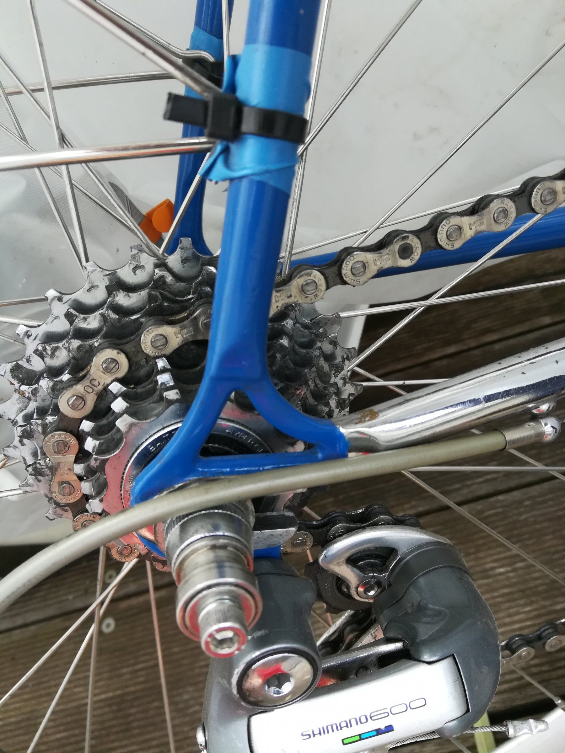

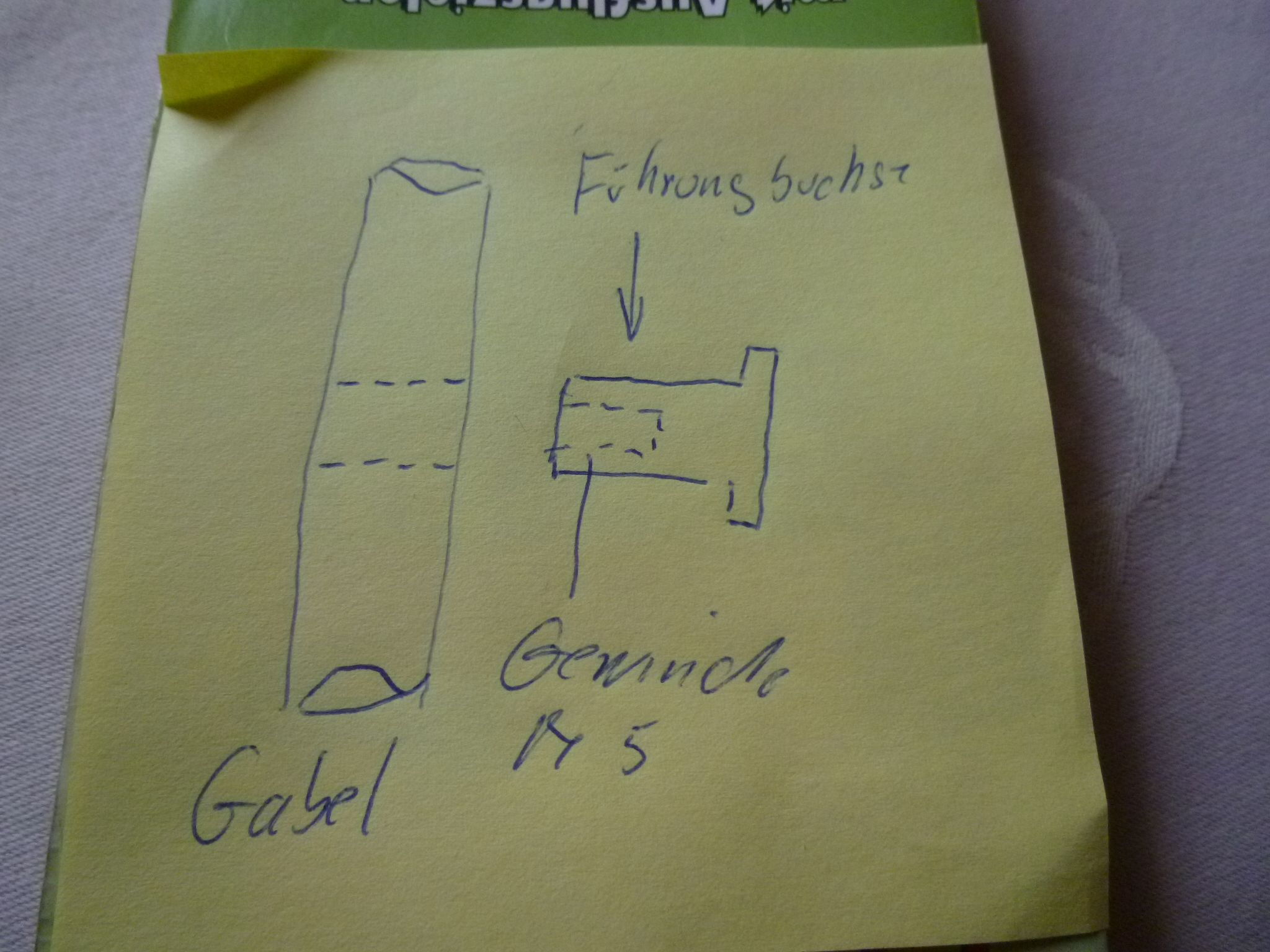

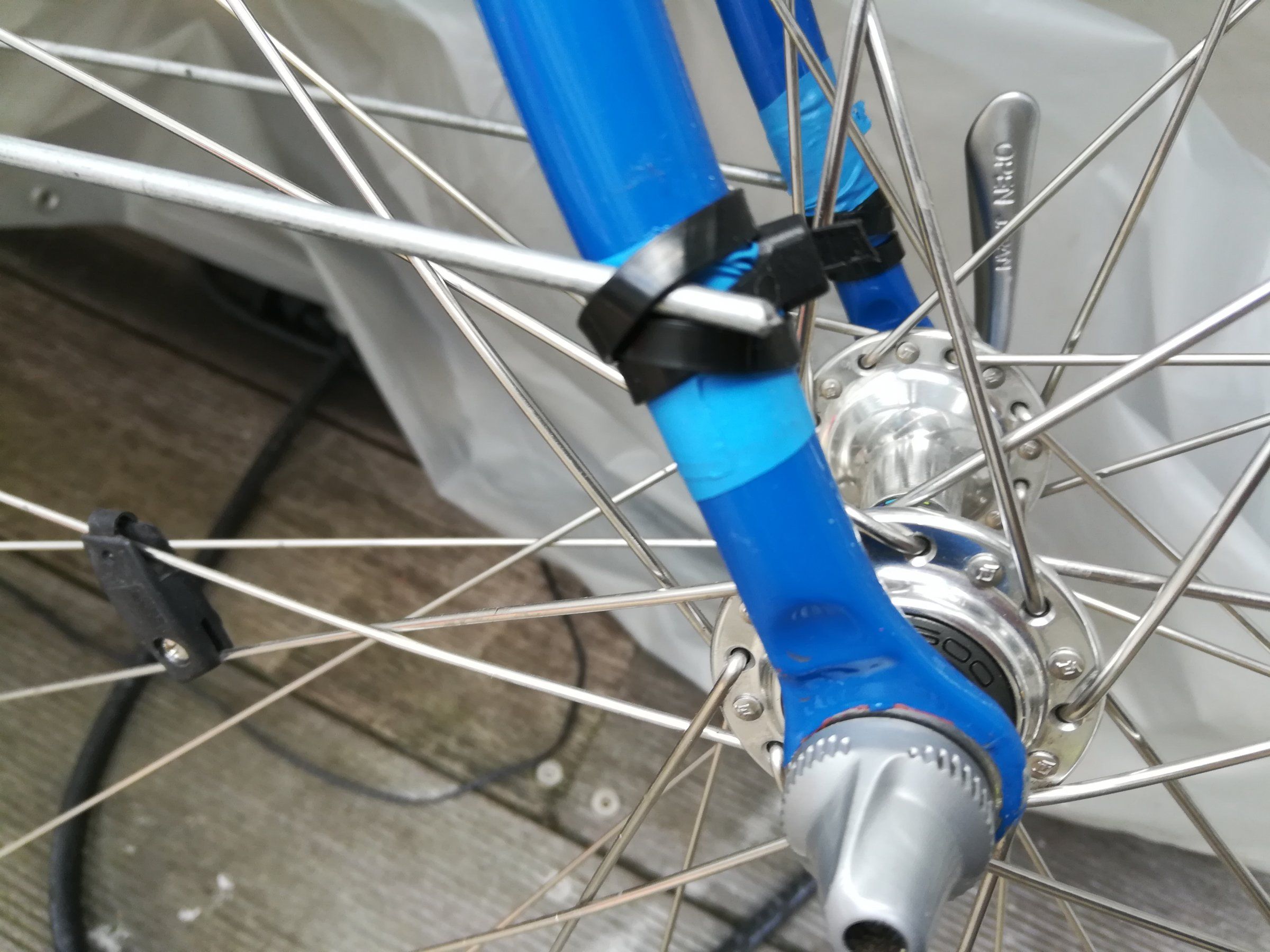

Ich habe auch ein Schutzblech-Problem. Und zwar würde ich gern die unschöne Bastellösung durch etwas haltbares ersetzen und dazu in Gabel und Sitzstreben Löcher bohrrn, um die Schutzblechstreben mit Schrauben zu befestigen. Worauf muss ich achten und wer hat ggf. einen passenden Gewindeschneider? @Peugeot1979 vielleicht?
Rohr ist 753. Danke für eure Tipps!
Anhang anzeigen 486603 Anhang anzeigen 486604
Kein Kulturgut, der Rahmen hat nen leichten Knick im OR und.das ist mein Stadtrad, das auch häufig im BOB Einkaufshängerbetrieb läuft
Kann ich ggf einfach den Edelstahlschraube ohne Gewinde reindrehen?Da ist nicht genug Material um ein Gewinde reinzuschneiden!
Entweder besorgst Du Dir bei Rose oder so richtige Schellenhalter für Schutzbleche, oder suchst Dir jemanden der da Gewindeeinsätze einlötet.
Wieso??? An dieser Stelle die Gabel in den Schraubstock und zusammenpressen. Dann hat man die doppelte Blechstärke. Jetzt ein Loch durchbohren und auf der anderen Seite konternDa ist nicht genug Material um ein Gewinde reinzuschneiden!
Danke, dann eben doch ne hässliche Schelle...Nein. Wie soll das halten, du hast da eine Blechstärke von <1mm. Da ist einfach nicht genug Material. Und ganz durchbohren geht auch nicht da Du dann das Rohr einfach zusammenquetschst wenn Du die Schraube festziehst. Gewindeeinsatz oder Schelle.
Aber vorne habe ich keine Lösung für die Montage, da ist eine Plastegabel verbaut, ohne Ösen und ohne Bohrung. Hat einer eine Idee, oder sowas schon mal verbaut?
Danke dir, @Olddutsch. Das wäre die professionelle Lösung, für die ich aber niemand zur Hand habe, der das zu einem Zweck gerechten Preis macht.
Danke euch allen.Ich würde auch lieber die Gabel tauschen oder auf Schellen zurückgreifen.
Danke für eure antworten. Werde es dann (wahrscheinlich) so lassen...Hier gibt's Bilder vom ganzen Rad. Ansonsten halte ich es wie @SuntourZepp. Lass das Rad wie es ist. Da sind feine Teile dran. Hier und da ein Spritzer Ballistol, einmal mit dem Lappen drüber, auf den Sattel und los geht's. Und wenn Dich im Biergarten jemand auf einen angeblichen Gruppenmix anspricht, was unwahrscheinlich ist, sagst Du, 'das hat schon seinen Grund, aber ich hab heut' frei'. Entspann Dich und mach Dir nicht unnötig das Leben schwer. @ewis01

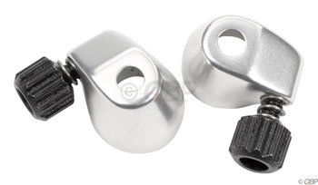

Shimano gibt es noch hie und da. Aber es gibt auch Drittanbieter, z.B. Sunrace.Gibt es Alternativlösung zu diesen Youngtimer-Zuganschlägen?
Ich möchte ein normales (altes) Rennrad mit Lenkerendschalthebel ausprobieren und frage mich, ob es noch andere Anschlägen für die Unterrohrsockel gibt.
Es gibt (gab?) solche Adapter aus Kunststoff, unter anderem von PROLINEGibt es Alternativlösung zu diesen Youngtimer-Zuganschlägen?
Bah! Die sind häßlich. Ohne Gewinde und ohne Stellschraube. Also näää ...Es gibt (gab?) solche Adapter aus Kunststoff, unter anderem von PROLINE
