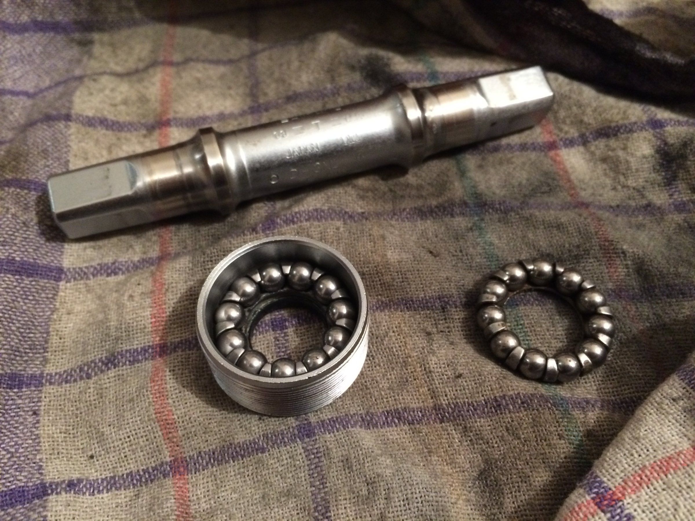

so, ich habe gestern etwas weiter gemacht. lager gesäubert, (dabei gesehen, dass ein kugelkranz kaputt war), neu gefettet.

Kannst Du bitte nochmal ein Foto von der rechten Seite der Welle machen? Ich meine da Ausplatzungen zu sehen. Am besten auch noch von der Innenseite der dazugehörigen Schale ohne Kugelring. Wenn das tatsächlich Ausplatzungen in den Kugellaufbahnen sind brauchste mindestens ne neue Welle. Wenn die Schale auch vermackt ist am besten ein neues kpl. Lager.
Da braucht es wohl kein zusätzliches Foto - das Pitting (Lochfraß in der Kugellaufbahn) ist auch auf diesem Foto schon klar zu sehen, genau im Bereich der Lichtreflektion. Diese Welle ist ein Fall für den Schrott ...
Ich würde für ein Stadtrad immer den Einbau eines wartungsfreien Patronenlagers empfehlen; so weit ich das auf den Bildern sehen kann, ist diese Welle wohl auch symmetrisch, da sollte es keine Probleme mit den üblichen Patronenlagern geben.

Also die Welle ist zwar etwas an einer Stelle ganz leicht eingelaufen, aber noch nicht so, dass sie weg muss.
Ich fahr sie jetzt mal so den Winter über und tausche sie dann aus.
