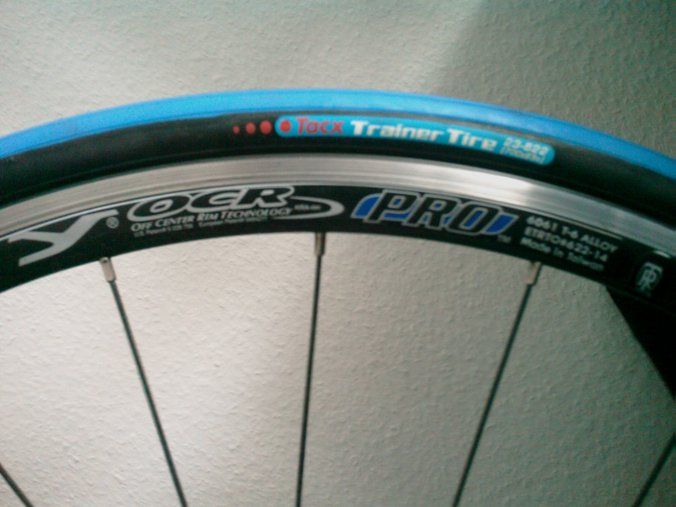

Ich bin auf der Suche nach einem neuen Laufradsatz um zum einen mein Rad etwas aufzupeppeln und zum anderen für die (feste) Rolle nicht immer alles Mögliche ummontieren zu müssen. (Für'n zweites Rad reicht das geld noch nicht... :rolleyes: )
Nun aber erstmal zur Ist-situation.
Ich habe ein rad vom bösen grünen Händler mit 3 Buchstaben und einen Laufradsatz mit der Beschriftung "Ritchey OCR Pro". So weit so gut. Wenn ich allerdings im Internet nach den Teilen suche finde ich quasi mal nix vernünftiges.
Ich weiß, dass das nur die Felge ist und über das Laufrad selbst nicht viel sagt.
Immerhin steckt dadrin auch eine Ritcheyfelge, so dass ich mal davon ausgehe, dass es ein komplettes Ritcheylaufrad ist.
Kennt jemand diese Dinger und kann was über sie sagen (Gewicht, Qualität,....).
Foto hänge ich mal an. :)

Hat denn keiner eine Idee, was das für ein Laufrad sein könnte?
Den neuen LRS kann ich mir dann auch selbst raussuchen. Gibt ja genug Threads hier. Aber ohne einen IST-Stand ist ein SOLL-Zustand gar nicht so einfach... :(

die Ritchey-Felge ist von der Qualität mit einer CXP 22 oder Rigida zu vergleichen,gibt es aber wohl schon länger nicht mehr?!Bei Nubuk-Bikes gibt es nen meiner Meinung nach sehr guten,weil soliden LRS (Naben DT Swiss Onyx/Felgen R1.1) für 199 Euro.Das Mehrgewicht zu teuren LRS steckt in den Naben,die für Beschleunigung null relevant sind.Und die R1.1 soll auch bis 90 kg gut funktionieren.Da muss man nicht das doppelte für ne 240er Nabe ausgeben.

dein laufradsatz ritchey ds pro wurde in der tour 06/2007 getestet. gute aerodynamik und gute steifigkeit, das gewicht (VR/HR/schnellsp.:778/1.098/107g) ist natürlich nicht der hit.
ich bin mit meinem sehr zufrieden, läuft wesentlich besser als mein ksyrium equipe. warum? vielleicht doch die aerodynamik? bezüglich einer verbesserung würden bei mir auf der liste stehen: neutrons, fulcrum R3 oder etwas von radplan delta aufgebaut ...
