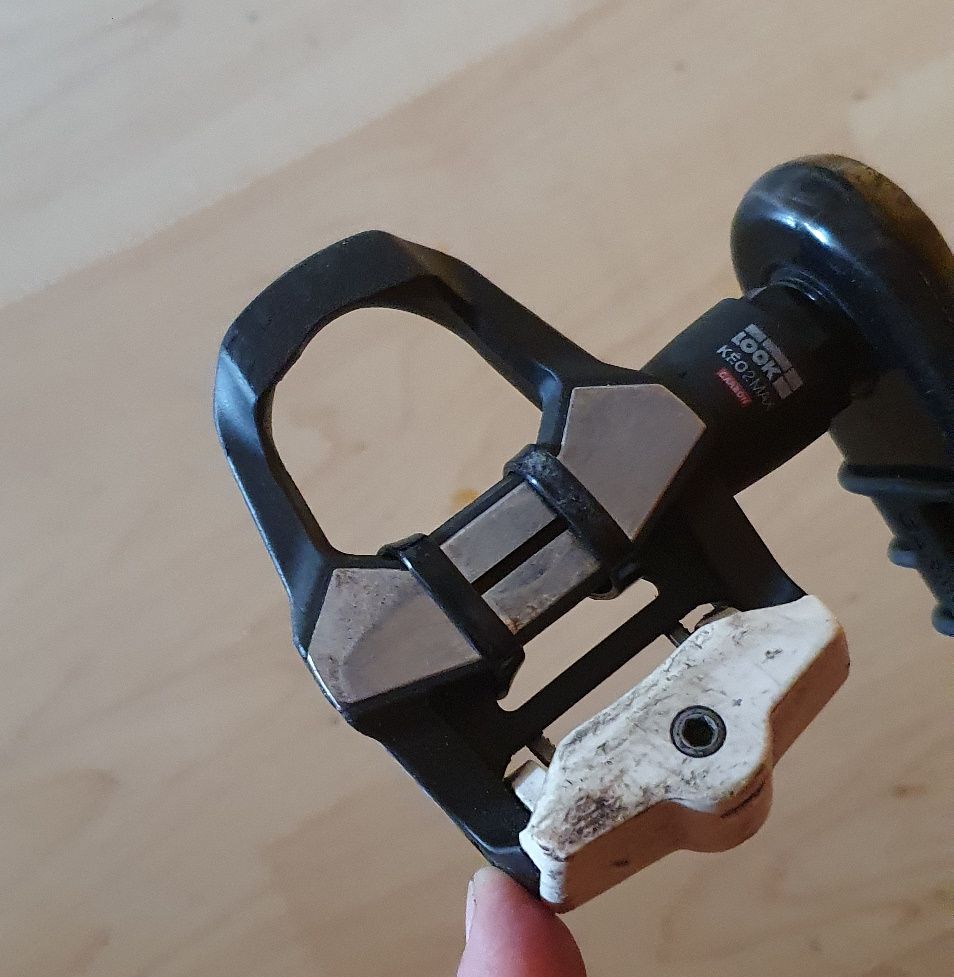

Ich habe mal wieder das leidige Problem mit der Knarzerei meiner Pedal-Pedalplatten-Kombi.
Ich fahre schon immer Look Keo 2 Max Pedale mit Look Keo Grip Cleats (grau mit 4,5°) .
Sind Pedale und Cleats gleich alt ist alles ok.
Tausche ich die Cleats, weil abgenutzt, knarzen diese fürchterlich.
Gut zu erkennen ist dann auch, dass es eine starke (Dreh-)Reibung zwischen Cleat und Pedalfläche (Alufläche) gibt.
Da helfen die Teflon-Einsätze überhaupt nicht.
WD-40 oder Silikonspray auf der Pedaltrittfläche helfen für ca. 3 km.
Ich hatte auch schon mal ein kleines Klebefließ auf die Trittfläche geklebt, das war dann auch nach knapp 5km durchgescheuert/verschoben.
Gibt es sonst noch Tipps?

Bei mir hilft Sprühwachs auf Cleats und Pedale (vor allem vorn in der Nase der Pedale). Hält so ca. 2 Fahrten a 100km.
Ich fahre die auch und nach dem Pedalplattenwechsel genau dasselbe. Auch Spray hilft nur kurz. Geht gar nicht, die Dinger weichen demnächst gegen Shimanos. Tut mir leid, Look, aber wenn man als Pionier des Clippedals keine so grundlegenden Dinge lösen kann, ist man raus.
Bin deshalb bei Speedplay gelandet. Da nutzt sich eigentlich nichts mehr ab.

Ich habe vor der gestrigen Fahrt einfach mal zwei Kabelbinder um das Pedal gewickelt um zu verhindern, dass die Cleats Kontakt zur Pedalfläche bekommen.
Das hat super funktioniert. Kann Knarzen, Knacken oder sonst welche Geräusche mehr.
Die Kabelbinder haben auch gehalten und zeigen nach gut 150 km nur geringe Abnutzungsspuren.
Das Einklicken klappt problemlos.
Beim Ausklicken musste ich auf der rechten Seite mehr Kraft aufwenden, aber daran hatte ich mich schnell gewöhnt.
Mal schauen, wie lange die Kabelbinder halten.

Moin Moin zusammen,
ich fahre die Combo "LOOK Kéo 2 Max Carbon + LOOK Kéo Grip Pedalplatten" an meinen Single Speed Rädern.
An sich tadellos und super während der Fahrt ( wenn alles funktioniert).
Das System fahre ich mit Fizik ( Carbon Sohle) und Specialized Schuhen ( Carbon Sohle).
bei den Specialized Schuhen habe ich auf Grund der Wölbung zwischen den Cleat und der Sohle noch eine Adapter Platte ( auch von Look) welche den geraden Abschluss erbringt.
Bei den Fizik wir diese nicht benötigt.
Zwischen Sohle und Adapter und auch Sohle und Cleat ist alles fest und es rutscht nichts.
Das unsagbare quietschen fing erst nach einiger Zeit am Specialized Schuh an. Nach Versuchen mit Silikon Spray und Fetten ( funktioniert so gut wie gar nicht) habe ich den mittleren Gummi Teil am Cleat entfernt der die Verankerung für 4 fach Verschraubung bedeckt . Somit war bei den Specialized Ruhe. Jedoch ist das Fahren ein wenig ungewohnt da der Schuh nun eher etwas auf dem Pedal schwimmt.
Da ich aber auf einem anderem Rad SpeedPlay fahre, konnte ich mich damit recht schnell zurechtfinden.
Die Fizik Schuhe sind neu und beim Cleat einstellen habe ich tatsächlich vergessen das mittlere Gummi zu entfernen. Die ersten 100km waren auch geräuschlos aber nun fängt das quietschen beim geraden pedalieren ( im Stand nur sehr selten) wieder an.
welche Stärke haben die Kabelbinder?

Nimm die normalen Keo Cleats (ohne diesen Grip Firlefanz) und dann werden die Ausfahrten ruhiger 🙂
