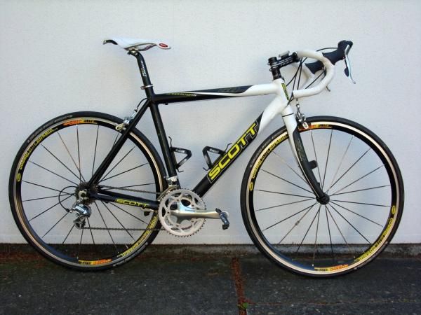

ich habe meinem Scott Speedster S50 aus 2006 nach zwei Jahren eine neue Tiagra gegönnt. Das S50 war damals ein Schnapper, aber 3-fach mit wildem Suntour, Sora und Scott Teilemix. Der Rahmen ist zudem in den (damaligen) Scott Racing Farben lackiert (gelb, schwarz, weiß) ?
Geschaltet hat das alles einwandfrei, aber ich wollte eine Rennradschaltung und die war und ist für mich 2-fach (mir kommt auch kein 1-fach ans RR ;)).
Das Rad und die Tiagra fahren heute noch, wenn auch als Drittrad. Finde das Rad immer noch schön und würde es jederzeit wieder so machen.
Vorbau und Stütze kamen im dritten Jahr dazu, ebenso der LRS.

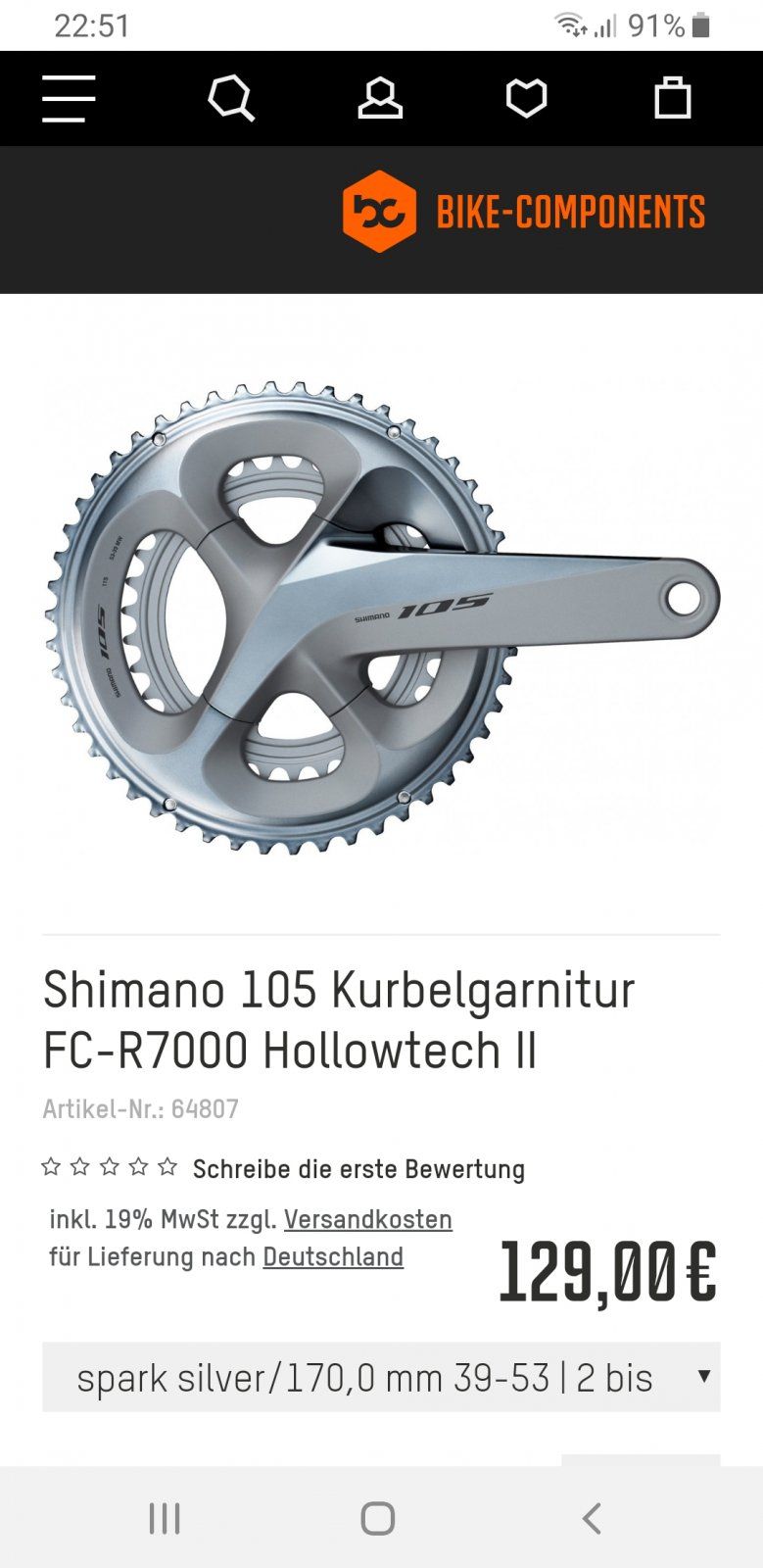

Ich hab die FC-R7000 ins Auge gefasst. Funktioniert die mit meinem 10 x Antrieb,da eigentlich 11 Fach ist
