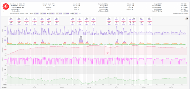

Heut stand mit dem Kriterium "Rund um das Alt Chemnitz Center" ein weiteres Lizenzrennen an. Gestartet im Feld der Amatuere/Elite-Amateure ging es über geplante 60 km und ebenso 60 Runden, alle 5 Runden Wertung.
Leider erwischte ich heut einen gebrauchten Tag, bereits nach 23 km wurde ich von der Spitzengruppe überrundet und aus dem Rennen genommen. Allerdings war zu diesem Zeitpunkt bereits gefühlt das halbe Feld aus dem Rennen, insofern war das vielleicht doch nicht sooo schlecht. Von den Leistungswerten her, war es aber durchaus zum vergessen, so richtig belasten konnte ich mich kaum, wer weiß, was da los ist.
